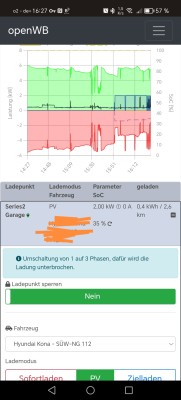

die erste Ladung über die eigene Wallbox, Powerwall voll, wir haben eigentlich noch 5kw PV Produktion
400 Watt verbraucht das Haus
2000 Watt gehen ins Auto
Rest ins Netz
Warum schaltet die Wallbox keine 2te Phase dazu?
Lädt nur mit 2kw statt mit mehreren Phasen

Durch Zufall habe ich eben gesehen, dass er in der App schreibt, dass er auf 3-phasig umschaltet, dafür aber die Ladung unterbricht.
Ladung wird unterbrochen und kurz drauf wieder neu gestartet
