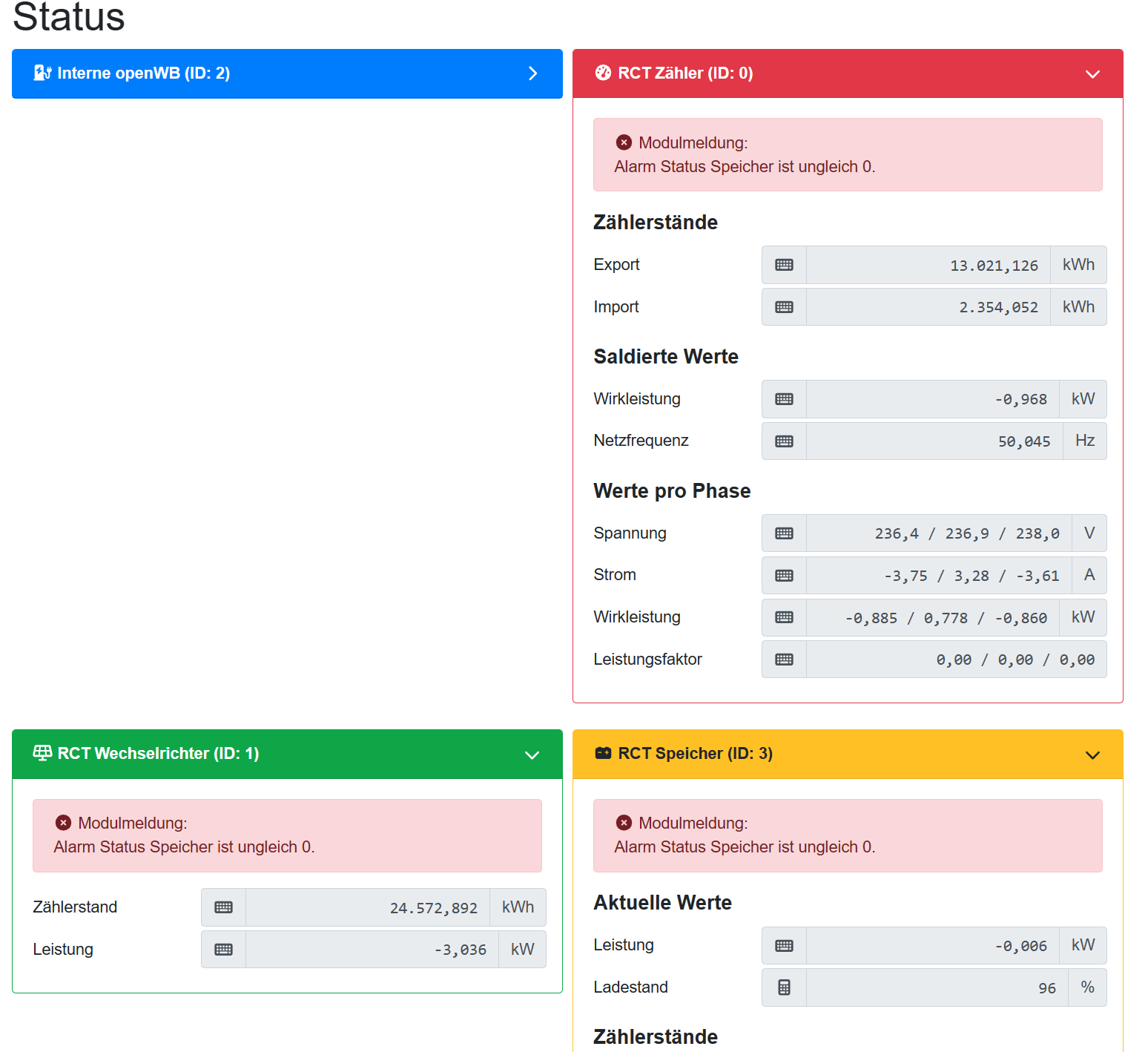

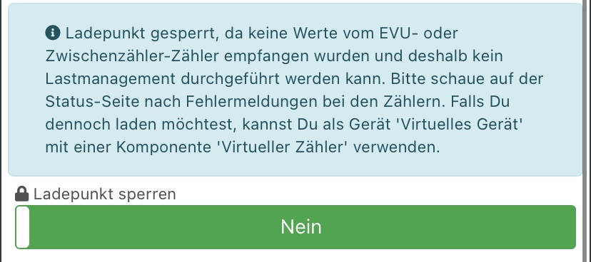

ich wollte hier einmal meine Erfahrung mit dem RCT Power System teilen, bevor andere sich auch totsuchen.
Hier läuft gerade die openWB Standadard+ mit der 2.1.1. Beta 3 ganz vorzüglich.
Gerade als ich laden wollte sprang genau in dieser Sekunde der Kalibrierzyklus des RCT Systems an.
Anscheinend passiert da intern am Zähler irgend etwas, so dass alle Module den Fehler "Alarm Status Speicher ist ungleich 0" anzeigen,
der Ladepunkt gesperrt wird und damit kein laden möglich ist.
Wie gesagt, nur ein Hinweis, da ich nicht weiß, ob sich um einen Fehler handelt oder das Verhalten von RCT so gewollt ist.
Nach Abschluss des Kalibrierens funktioniert wieder alles normal.

Sobald der RCT im Kalibrierungsmodus geht liefert dieser leider keine brauchbaren EVU Werte mehr.saschak0791 hat geschrieben: So Okt 22, 2023 6:10 am Ich habe genau das selbe Problem.
Sobald der Speicher in den Kalibrierungsmodus geht (der je nach PV Leistung auch mal bis zu 2 Tagen dauern kann und relativ häufig vorkommt) ist die OpenWB unbrauchbar. Es werden nur noch völlig unlogische Werte angezeigt und ein Laden ist nicht möglich (nicht mal Sofortladen).
Erhält die openWB keine brauchbaren EVU Werte wird das Laden eingestellt. Schlicht weil die Lastmanagement Funktionalität nicht mehr sichergestellt werden kann. Wir sind hier bereits mit der RCT Entwicklung im Austausch für eine sinnvolle Lösung.saschak0791 hat geschrieben: So Okt 22, 2023 6:10 am Ich finde das sehr unzuverlässig gerade wenn man darauf angewiesen ist das Fahrzeug mal schnell zu laden. Hier muss dringend gehandelt werden.
Mit im Zweifel der Folge das die Sicherung auslöst - je nach Leistungsentnahme.saschak0791 hat geschrieben: So Okt 22, 2023 6:10 am In der alten Software Version 1.9 hat alles immer Problemlos funktioniert auch während der Kalibrierung war ein Laden jederzeit möglich, das heißt der Fehler liegt definitiv an der Software 2.
Genau genommen liegt das Problem an RCT. Wie erwähnt sind wir bereits im Austausch weshalb keine Daten geliefert werden.
Natürlich. Wir wollen aber eine sinnvolle Lösung, heißt RCT dazu bewegen Werte (EVU) zu liefern trotz Kalibrierung. Abschaltung des Lastmanagement wäre in meinen Augen eine sehr suboptimale Lösung.saschak0791 hat geschrieben: So Okt 22, 2023 6:10 am Bitte dringend ändern da die Open WB sonst während des kalibrierens völlig unbrauchbar ist. Da ich ja anscheinend nicht der einzige Benutzer mit einer RCT Anlage bin spreche ich da denke ich im Sinne aller die das selbe Problem haben.

Gerne, hier ein Auszug aus der Fehler Log Ansicht ( geht bei mir jetzt bereits seit vorgestern so also sprich seit knapp 2 Tagen kein Laden möglich:
2023-10-23 03:43:50,662 - {modules.common.fault_state:55} - {ERROR:device0} - RCT Zähler: FaultState FaultStateLevel.ERROR, FaultStr Alarm Status Speicher ist ungleich 0., Traceback:
File "/var/www/html/openWB/packages/modules/common/configurable_device.py", line 36, in __call__
self.__updater(components_list)
File "/var/www/html/openWB/packages/modules/devices/rct/device.py", line 32, in update_components
component.update(rct)
File "/var/www/html/openWB/packages/modules/devices/rct/bat.py", line 31, in update
raise FaultState.error("Alarm Status Speicher ist ungleich 0.")
modules.common.fault_state.FaultState: ('Alarm Status Speicher ist ungleich 0.', <FaultStateLevel.ERROR: 2>)
2023-10-23 03:43:50,674 - {modules.common.fault_state:55} - {ERROR:device0} - RCT Wechselrichter: FaultState FaultStateLevel.ERROR, FaultStr Alarm Status Speicher ist ungleich 0., Traceback:
2023-10-23 03:43:50,685 - {modules.common.fault_state:55} - {ERROR:device0} - RCT Speicher: FaultState FaultStateLevel.ERROR, FaultStr Alarm Status Speicher ist ungleich 0., Traceback:
2023-10-23 03:43:50,994 - {control.counter_all:101} - {ERROR:MainThread} - Ungültiger Hausverbrauch: -345.83000000000004W, Berücksichtigte Komponenten neben EVU [{'id': 1, 'type': 'inverter', 'children': []}, {'id': 12, 'typ
Die Symptome sind dann wie bereits geschrieben folgende, Hausverbrauch wird garnicht angezeigt, Speicherwerte frieren ein ab dort wo der Kalibrierprozess gestartet wurde und EVU Leistung wird falsch angezeigt, Ergebnis ist dann folgendes:
