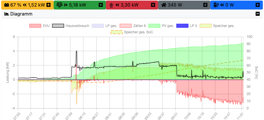

Ich kann mich hier nur Anschliessen, da mir ebenfalls die visulisierung der Heizungsverbräuche fehlen im Standard Diagram. Ich habe mir jetzt erstmal damit beholfen ein zweites EVU Meter zu konfigurieren da ich für die Messung einen SDM72 Zähler nutzen kann. Aber das funktioniert nicht für den Rest der Geräte die in der 1.9 konfiguriert waren. Schön wäre es auch, wenn man die Geräte aus "Geräte und Komponenten" selbst benennen könnte. So muss man sich aktuell Merken was man unter Zähler 8 nochmal konfiguriert hatte..

motdul hat geschrieben: Fr Okt 06, 2023 9:04 am Ich kann mich hier nur Anschliessen, da mir ebenfalls die visulisierung der Heizungsverbräuche fehlen im Standard Diagram. Ich habe mir jetzt erstmal damit beholfen ein zweites EVU Meter zu konfigurieren da ich für die Messung einen SDM72 Zähler nutzen kann. Aber das funktioniert nicht für den Rest der Geräte die in der 1.9 konfiguriert waren. Schön wäre es auch, wenn man die Geräte aus "Geräte und Komponenten" selbst benennen könnte. So muss man sich aktuell Merken was man unter Zähler 8 nochmal konfiguriert hatte..
