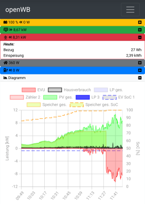

Ich habe vor ein paar Tagen beim KSEM auf die Version 2.3.0 aktualisiert. Im Log erscheint pro Regeldurchlauf eine Meldung:
2023-10-04 17:53:20,625 - {helpermodules.setdata:330} - {ERROR:Setdata} - Payload ungültig: Topic openWB/set/counter/6/get/exported, Payload nan liegt in keinem der angegebenen Wertebereiche.
2023-10-04 17:53:30,525 - {helpermodules.setdata:330} - {ERROR:Setdata} - Payload ungültig: Topic openWB/set/counter/6/get/exported, Payload nan liegt in keinem der angegebenen Wertebereiche.
2023-10-04 17:53:40,471 - {helpermodules.setdata:330} - {ERROR:Setdata} - Payload ungültig: Topic openWB/set/counter/6/get/exported, Payload nan liegt in keinem der angegebenen Wertebereiche.
2023-10-04 17:53:51,275 - {helpermodules.setdata:330} - {ERROR:Setdata} - Payload ungültig: Topic openWB/set/counter/6/get/exported, Payload nan liegt in keinem der angegebenen Wertebereiche.
mit Debug:
2023-10-04 18:01:20,115 - {root:66} - {INFO:MainThread} - # ***Start***
2023-10-04 18:01:20,147 - {modules.common.component_context:51} - {DEBUG:device1} - Update Komponenten ['KSEM', 'Ludwig14', 'BYD']
2023-10-04 18:01:20,148 - {modules.common.component_context:24} - {DEBUG:set values cp10} - Update Komponente ['Ladepunkt']
2023-10-04 18:01:20,188 - {modules.common.simcount._simcount:38} - {DEBUG:device1} - Previous state: SimCounterState(timestamp=1696435270.221912, power=-137, imported=191476.1564553932, exported=181645.88755314017)
2023-10-04 18:01:20,191 - {modules.common.simcount._calculate:13} - {DEBUG:device1} - time passed: 0.0027686, power1: -137, power2: -137
2023-10-04 18:01:20,192 - {modules.common.simcount._calculate:29} - {DEBUG:device1} - power did not change sign. Total energy: -0.379298
2023-10-04 18:01:20,197 - {modules.common.simcount._simcount:47} - {DEBUG:device1} - imported: 0 Wh, exported: 0.379298 Wh, new state: SimCounterState(timestamp=1696435280.1888607, power=-137, imported=191476.1564553932, exported=181646.26685091195)
2023-10-04 18:01:20,200 - {modules.devices.kostal_plenticore.bat:28} - {DEBUG:device1} - raw bat power -137
2023-10-04 18:01:20,610 - {modules.common.simcount._simcount:38} - {DEBUG:device1} - Previous state: SimCounterState(timestamp=1696435270.5135076, power=-8.5, imported=12832.786677230966, exported=nan)
2023-10-04 18:01:20,611 - {modules.common.simcount._calculate:13} - {DEBUG:device1} - time passed: 0.0028047, power1: -8.5, power2: -10.7
2023-10-04 18:01:20,612 - {modules.common.simcount._calculate:29} - {DEBUG:device1} - power did not change sign. Total energy: -0.0269252
2023-10-04 18:01:20,613 - {modules.common.simcount._simcount:47} - {DEBUG:device1} - imported: 0 Wh, exported: 0.0269252 Wh, new state: SimCounterState(timestamp=1696435280.610444, power=-10.699999809265137, imported=12832.786677230966, exported=nan)
2023-10-04 18:01:20,614 - {modules.common.store._api:26} - {DEBUG:device1} - Raw data CounterState(currents=[-0.31800001859664917, 0.9300000667572021, -0.5710000395774841], powers=[-15.5, 85.5999984741211, -76.4000015258789], voltages=[223.2010040283203, 225.61900329589844, 226.39801025390625], power_factors=[1.0, 1.0, 1.0], imported=12832.786677230966, exported=nan, power=-10.699999809265137, frequency=50.048004150390625)
2023-10-04 18:01:20,652 - {modules.common.store._api:26} - {DEBUG:device1} - Raw data InverterState(currents=[0.0, 0.0, 0.0], power=-247.55576606513637, exported=2211032.0, dc_power=None)
2023-10-04 18:01:20,653 - {modules.common.store._api:26} - {DEBUG:device1} - Raw data BatState(imported=191476.1564553932, exported=181646.26685091195, power=-122.30994415283203, soc=90)
2023-10-04 18:01:20,687 - {modules.common.component_context:24} - {DEBUG:component7} - Update Komponente ['Ludwig14']
2023-10-04 18:01:20,693 - {modules.common.store._api:26} - {DEBUG:component7} - Raw data InverterState(currents=[0.0, 0.0, 0.0], power=-247.55576606513637, exported=2211032.0, dc_power=None)
2023-10-04 18:01:20,694 - {modules.common.component_context:24} - {DEBUG:component8} - Update Komponente ['BYD']
2023-10-04 18:01:20,694 - {modules.common.store._api:30} - {INFO:component7} - Saving InverterState(currents=[0.0, 0.0, 0.0], power=-247.55576606513637, exported=2211032.0, dc_power=None)
2023-10-04 18:01:20,703 - {modules.common.component_context:24} - {DEBUG:update values cp10} - Update Komponente ['Ladepunkt']
2023-10-04 18:01:20,706 - {modules.common.store._api:30} - {INFO:component8} - Saving BatState(imported=191476.1564553932, exported=181646.26685091195, power=-122.30994415283203, soc=90)
2023-10-04 18:01:20,767 - {modules.common.component_context:24} - {DEBUG:component6} - Update Komponente ['KSEM']
2023-10-04 18:01:20,768 - {modules.common.store._api:30} - {INFO:component6} - Saving CounterState(currents=[-0.31800001859664917, 0.9300000667572021, -0.5710000395774841], powers=[-15.5, 85.5999984741211, -76.4000015258789], voltages=[223.2010040283203, 225.61900329589844, 226.39801025390625], power_factors=[1.0, 1.0, 1.0], imported=12832.786677230966, exported=nan, power=-10.699999809265137, frequency=50.048004150390625)
2023-10-04 18:01:20,795 - {helpermodules.setdata:330} - {ERROR:Setdata} - Payload ungültig: Topic openWB/set/counter/6/get/exported, Payload nan liegt in keinem der angegebenen Wertebereiche.
2023-10-04 18:01:20,919 - {modules.ripple_control_receiver:30} - {DEBUG:MainThread} - RSE1-Status: False, RSE2-Status: False
2023-10-04 18:01:20,920 - {control.bat_all:153} - {DEBUG:MainThread} - Verbleibende Speicher-Leistung durch maximale Ausgangsleistung auf 172.31W begrenzt.
2023-10-04 18:01:20,921 - {control.bat_all:192} - {DEBUG:MainThread} - Erlaubte Entlade-Leistung nutzen 172.31W
2023-10-04 18:01:20,921 - {control.bat_all:164} - {INFO:MainThread} - 172.31W verbleibende Speicher-Leistung
2023-10-04 18:01:20,923 - {control.counter:138} - {INFO:MainThread} - Verbleibende Ströme an Zähler 6: [40.32, 39.07, 40.57]A
2023-10-04 18:01:20,925 - {control.counter:161} - {INFO:MainThread} - Verbleibende Leistung an Zähler 6: 30010.699999809265W
2023-10-04 18:01:20,928 - {control.chargepoint.chargepoint:669} - {DEBUG:MainThread} - EV-Phasenzahl beschränkt die nutzbaren Phasen auf 2
2023-10-04 18:01:20,931 - {control.chargepoint.chargepoint:856} - {DEBUG:MainThread} - LP 10, EV: Standard-Fahrzeug (EV-Nr.0): Lademodus standby, Submodus: Chargemode.STANDBY
2023-10-04 18:01:20,933 - {control.chargepoint.chargepoint:271} - {INFO:MainThread} - LP 10: Keine Ladung, da der Lademodus Standby aktiv ist.
2023-10-04 18:01:20,937 - {modules.common.simcount._simcount:38} - {DEBUG:MainThread} - Previous state: SimCounterState(timestamp=1696435270.722893, power=360.36, imported=212377.37357296667, exported=0)
2023-10-04 18:01:20,938 - {modules.common.simcount._calculate:13} - {DEBUG:MainThread} - time passed: 0.00283748, power1: 360.36, power2: 359.17
2023-10-04 18:01:20,940 - {modules.common.simcount._calculate:29} - {DEBUG:MainThread} - power did not change sign. Total energy: 1.02082
2023-10-04 18:01:20,942 - {modules.common.simcount._simcount:47} - {DEBUG:MainThread} - imported: 1.02082 Wh, exported: 0 Wh, new state: SimCounterState(timestamp=1696435280.937811, power=359.17000019073487, imported=212378.39439794963, exported=0)
2023-10-04 18:01:20,952 - {control.data:337} - {INFO:MainThread} - bat8
BatData(get=Get(soc=90, daily_exported=3471.99, daily_imported=5588.81, imported=191476.16, exported=181646.27, fault_state=0, fault_str='Kein Fehler.', power=-122.31))
2023-10-04 18:01:20,955 - {control.data:307} - {INFO:MainThread} - bat_all_data
BatAllData(config=Config(configured=True), get=Get(soc=90, daily_exported=3471.99, daily_imported=5588.81, imported=191476.16, exported=181646.27, power=-122.31), set=Set(charging_power_left=172.31, switch_on_soc_reached=True))
2023-10-04 18:01:20,959 - {control.data:308} - {INFO:MainThread} - cp_all_data
AllChargepointData(get=AllGet(daily_imported=8335.02, daily_exported=0, power=0, imported=889974.0, exported=0))
2023-10-04 18:01:20,961 - {control.data:337} - {INFO:MainThread} - cp10
ChargepointData(get=Get(charge_state=False, connected_vehicle=ConnectedVehicle(config=ConnectedConfig(average_consumption=17, charge_template=0, chargemode='stop', current_plan=0, ev_template=0, priority=False, time_charging_in_use=False), info=ConnectedInfo(id=0, name='Ladepunkt'), soc=72.72), currents=[0.0, 0.0, 0.0], daily_imported=8335.02, daily_exported=0, exported=0, fault_str='Kein Fehler.', fault_state=0, imported=889974.0, phases_in_use=1, plug_state=True, power=0, rfid_timestamp=None, rfid=None, state_str='Keine Ladung, da der Lademodus Standby aktiv ist.', voltages=[222.68, 224.99, 225.97]), set=Set(change_ev_permitted=[True, ''], charging_ev=-1, charging_ev_prev=0, current=0, energy_to_charge=0, loadmanagement_available=True, log=Log(chargemode_log_entry='_', imported_at_mode_switch=889974.0, imported_at_plugtime=881638.98, imported_since_mode_switch=0, imported_since_plugged=8335.020000000019, range_charged=0, time_charged='00:00', timestamp_start_charging=None), manual_lock=False, phases_to_use=1, plug_state_prev=True, plug_time='10/04/2023, 12:59:00', required_power=0.0, rfid=None, target_current=0, charging_ev_data=<control.ev.Ev object at 0x6fdb2670>), config=Config(configuration={'mode': 'series', 'ip_address': 'localhost', 'duo_num': 0}, ev=0, name='Interne openWB', type='internal_openwb', template=0, connected_phases=3, phase_1=1, auto_phase_switch_hw=True, control_pilot_interruption_hw=True, id=10))
2023-10-04 18:01:20,963 - {control.data:337} - {INFO:MainThread} - cpt0
CpTemplateData(autolock=Autolock(active=False, plans={}, wait_for_charging_end=False), id=0, max_current_multi_phases=16, max_current_single_phase=16, name='Standard Ladepunkt-Vorlage', rfid_enabling=False, valid_tags=[])
2023-10-04 18:01:20,965 - {control.data:337} - {INFO:MainThread} - counter6
CounterData(config=Config(max_currents=[40, 40, 40], max_total_power=30000), get=Get(powers=[-15.5, 85.6, -76.4], currents=[-0.32, 0.93, -0.57], voltages=[223.2, 225.62, 226.4], power_factors=[1.0, 1.0, 1.0], unbalanced_load=0, frequency=50.048004150390625, daily_exported=0.0, daily_imported=336.983159452728, imported=12832.786677230966, exported=1163562.2982190647, fault_state=0, fault_str='Kein Fehler.', power=-10.699999809265137), set=Set(error_counter=0, reserved_surplus=0, released_surplus=0, raw_power_left=30010.699999809265, raw_currents_left=[40.32, 39.07, 40.57], surplus_power_left=0, state_str=''))
2023-10-04 18:01:20,967 - {control.data:312} - {INFO:MainThread} - counter_all_data
CounterAllData(config=Config(reserve_for_not_charging=False), get=Get(hierarchy=[{'id': 6, 'type': 'counter', 'children': [{'id': 7, 'type': 'inverter', 'children': []}, {'id': 8, 'type': 'bat', 'children': []}, {'id': 10, 'type': 'cp', 'children': []}]}]), set=Set(loadmanagement_active=False, home_consumption=359.17000019073487, invalid_home_consumption=0, daily_yield_home_consumption=4425.83813893725, imported_home_consumption=212378.39439794963, disengageable_smarthome_power=0))
2023-10-04 18:01:20,970 - {control.data:337} - {INFO:MainThread} - ct0
ChargeTemplateData(name='Standard-Ladeprofil-Vorlage', disable_after_unplug=False, prio=True, load_default=False, time_charging=TimeCharging(active=False, plans={'1': TimeChargingPlan(active=False, frequency=Frequency(selected='daily', once=['2021-11-01', '2021-11-05'], weekly=[False, False, False, False, False, False, False]), time=['06:00', '07:00'], name='Zeitladen-Standard', current=16, limit=Limit(selected='none', amount=1000, soc=50))}), chargemode=Chargemode(selected='standby', pv_charging=PvCharging(min_soc_current=10, min_current=0, feed_in_limit=False, min_soc=40, max_soc=77), scheduled_charging=ScheduledCharging(plans={'1': ScheduledChargingPlan(active=False, frequency=Frequency(selected='daily', once=['2021-11-01', '2021-11-05'], weekly=[False, False, False, False, False, False, False]), current=14, name='Zielladen-Standard', limit=ScheduledLimit(selected='amount', amount=10000, soc_limit=90, soc_scheduled=80), time='07:00')}), instant_charging=InstantCharging(current=16, limit=Limit(selected='none', amount=1000, soc=80))))
2023-10-04 18:01:20,972 - {control.data:337} - {INFO:MainThread} - ct1
ChargeTemplateData(name='Standard-Lade-Profil', disable_after_unplug=False, prio=False, load_default=False, time_charging=TimeCharging(active=False, plans={'0': TimeChargingPlan(active=False, frequency=Frequency(selected='daily', once=['2021-11-01', '2021-11-05'], weekly=[False, False, False, False, False, False, False]), time=['11:00', '16:00'], name='Zeitladen-Standard', current=16, limit=Limit(selected='soc', amount=1000, soc=80))}), chargemode=Chargemode(selected='stop', pv_charging=PvCharging(min_soc_current=10, min_current=0, feed_in_limit=False, min_soc=0, max_soc=100), scheduled_charging=ScheduledCharging(plans={'0': ScheduledChargingPlan(active=False, frequency=Frequency(selected='once', once='2023-07-24', weekly=[False, False, False, False, False, False, False]), current=14, name='Zielladen-Standard', limit=ScheduledLimit(selected='soc', amount=1000, soc_limit=80, soc_scheduled=50), time='07:00')}), instant_charging=InstantCharging(current=10, limit=Limit(selected='none', amount=1000, soc=50))))
2023-10-04 18:01:20,974 - {control.data:337} - {INFO:MainThread} - ev0
EvData(set=Set(ev_template=EvTemplate(data=EvTemplateData(name='Standard-Fahrzeug-Vorlage', max_current_multi_phases=16, max_phases=2, phase_switch_pause=2, prevent_phase_switch=False, prevent_charge_stop=False, control_pilot_interruption=False, control_pilot_interruption_duration=4, average_consump=14000, min_current=6, max_current_single_phase=16, battery_capacity=32000, nominal_difference=5, keep_charge_active_duration=40), et_num=0), soc_error_counter=0), control_parameter=ControlParameter(required_current=0, required_currents=[0, 0.0, 0.0], phases=1, prio=True, timestamp_switch_on_off=None, timestamp_auto_phase_switch=None, timestamp_perform_phase_switch=None, submode=<Chargemode.STANDBY: 'standby'>, chargemode=<Chargemode.STANDBY: 'standby'>, imported_instant_charging=None, imported_at_plan_start=None, current_plan=None, state=0), charge_template=0, ev_template=0, name='Standard-Fahrzeug', tag_id=[], get=Get(soc=72.72, soc_timestamp='10/04/2023, 16:45:55', force_soc_update=False, range=0, fault_state=0, fault_str='Kein Fehler.'))
2023-10-04 18:01:20,976 - {control.data:337} - {INFO:MainThread} - ev2
EvData(set=Set(ev_template=EvTemplate(data=EvTemplateData(name='Standard-Fahrzeug-Vorlage', max_current_multi_phases=16, max_phases=2, phase_switch_pause=2, prevent_phase_switch=False, prevent_charge_stop=False, control_pilot_interruption=False, control_pilot_interruption_duration=4, average_consump=14000, min_current=6, max_current_single_phase=16, battery_capacity=32000, nominal_difference=1, keep_charge_active_duration=40), et_num=0), soc_error_counter=0), control_parameter=ControlParameter(required_current=16, required_currents=[0.0, 0.0, 0.0], phases=0, prio=True, timestamp_switch_on_off=None, timestamp_auto_phase_switch=None, timestamp_perform_phase_switch=None, submode='instant_charging', chargemode='instant_charging', imported_instant_charging=None, imported_at_plan_start=0, current_plan=None, state=4), charge_template=0, ev_template=0, name='Standard-Fahrzeug', tag_id=[], get=Get(soc=0, soc_timestamp='', force_soc_update=True, range=0, fault_state=0, fault_str=''))
2023-10-04 18:01:20,978 - {control.data:337} - {INFO:MainThread} - ev3
EvData(set=Set(ev_template=EvTemplate(data=EvTemplateData(name='Standard-Fahrzeug-Profil', max_current_multi_phases=16, max_phases=3, phase_switch_pause=2, prevent_phase_switch=False, prevent_charge_stop=False, control_pilot_interruption=False, control_pilot_interruption_duration=4, average_consump=17000, min_current=6, max_current_single_phase=32, battery_capacity=82000, nominal_difference=1, keep_charge_active_duration=40), et_num=0), soc_error_counter=0), control_parameter=ControlParameter(required_current=0, required_currents=[0.0, 0.0, 0.0], phases=0, prio=False, timestamp_switch_on_off=None, timestamp_auto_phase_switch=None, timestamp_perform_phase_switch=None, submode=<Chargemode.STOP: 'stop'>, chargemode=<Chargemode.STOP: 'stop'>, imported_instant_charging=None, imported_at_plan_start=None, current_plan=None, state=0), charge_template=0, ev_template=0, name='Standard-Fahrzeug', tag_id=[], get=Get(soc=0, soc_timestamp='', force_soc_update=False, range=0, fault_state=0, fault_str='Kein Fehler.'))
2023-10-04 18:01:20,980 - {control.data:337} - {INFO:MainThread} - ev9
2023-10-04 18:01:20,981 - {control.data:337} - {INFO:MainThread} - ev10
2023-10-04 18:01:20,983 - {control.data:337} - {INFO:MainThread} - et0
2023-10-04 18:01:20,984 - {control.data:316} - {INFO:MainThread} - general_data
GeneralData(chargemode_config=ChargemodeConfig(instant_charging=InstantCharging(phases_to_use=3), pv_charging=PvCharging(bat_prio=True, charging_power_reserve=200, control_range=[0, 230], feed_in_yield=0, phase_switch_delay=7, phases_to_use=0, rundown_power=700, rundown_soc=80, switch_off_delay=600, switch_off_soc=65, switch_off_threshold=500, switch_on_delay=120, switch_on_soc=85, switch_on_threshold=1700), scheduled_charging=ScheduledCharging(phases_to_use=0), time_charging=TimeCharging(phases_to_use=3), unbalanced_load_limit=18, unbalanced_load=False), control_interval=10, extern_display_mode='local', extern=False, external_buttons_hw=False, grid_protection_active=False, grid_protection_configured=True, grid_protection_random_stop=0, grid_protection_timestamp='', mqtt_bridge=False, price_kwh=0.359, range_unit='km', ripple_control_receiver=RippleControlReceiver(configured=True, r1_active=False, r2_active=False))
2023-10-04 18:01:20,985 - {control.data:317} - {INFO:MainThread} - general_data-display
local
2023-10-04 18:01:20,986 - {control.data:318} - {INFO:MainThread} - graph_data
2023-10-04 18:01:20,988 - {control.data:319} - {INFO:MainThread} - optional_data
OptionalData(et=Et(active=False, config=EtConfig(max_price=0, provider={}), get=EtGet(price=0, price_list=[])), int_display=InternalDisplay(active=True, on_if_plugged_in=True, pin_active=False, pin_code='0000', standby=60, theme=<modules.display_themes.cards.config.CardsDisplayTheme object at 0x6fd9d958>), led=Led(active=False), rfid=Rfid(active=False))
2023-10-04 18:01:20,991 - {control.data:337} - {INFO:MainThread} - pv7
PvData(config=Config(max_ac_out=10000), get=Get(currents=[0.0, 0.0, 0.0], daily_exported=15050.0, monthly_exported=0, yearly_exported=0, exported=2211032.0, fault_state=0, fault_str='Kein Fehler.', power=-247.56))
2023-10-04 18:01:20,993 - {control.data:321} - {INFO:MainThread} - pv_all_data
PvAllData(config=Config(configured=True), get=Get(daily_exported=15050.0, monthly_exported=0, yearly_exported=0, exported=2211032.0, power=-247.56))
2023-10-04 18:01:20,995 - {control.data:337} - {INFO:MainThread} - system
{'update_in_progress': False, 'perform_update': False, 'ip_address': '192.168.1.102', 'current_commit': '2023-09-27 10:18:20 +0200 [380ac109e]', 'current_branch': 'Release', 'current_branch_commit': '2023-09-27 10:18:20 +0200 [380ac109e]', 'current_missing_commits': [], 'boot_done': True, 'dataprotection_acknowledged': True, 'usage_terms_acknowledged': True, 'release_train': 'master', 'version': '2.1.1', 'lastlivevaluesJson': {'timestamp': 1696435270, 'time': '18:01:10', 'grid': -0.009, 'house-power': 0.36, 'charging-all': 0.0, 'pv-all': 0.248, 'cp10-power': 0.0, 'ev0-soc': 72.72, 'bat-all-power': -0.121, 'bat-all-soc': 90}, 'debug_level': 10, 'datastore_version': 21, 'module_update_completed': True}
2023-10-04 18:01:20,996 - {control.data:350} - {INFO:MainThread} - device1
{'name': 'Ludwig14', 'type': 'kostal_plenticore', 'id': 1, 'configuration': {'ip_address': '192.168.1.103'}}
2023-10-04 18:01:20,997 - {control.data:352} - {INFO:MainThread} - component6
{'name': 'KSEM', 'type': 'counter', 'id': 6, 'configuration': {}}
2023-10-04 18:01:20,998 - {control.data:352} - {INFO:MainThread} - component7
{'name': 'Ludwig14', 'type': 'inverter', 'id': 7, 'configuration': {}}
2023-10-04 18:01:20,999 - {control.data:352} - {INFO:MainThread} - component8
{'name': 'BYD', 'type': 'bat', 'id': 8, 'configuration': {}}
2023-10-04 18:01:21,000 - {control.data:324} - {INFO:MainThread} -
2023-10-04 18:01:21,001 - {control.algorithm.algorithm:25} - {INFO:MainThread} - # Algorithmus
2023-10-04 18:01:21,003 - {control.algorithm.algorithm:31} - {INFO:MainThread} - **Mindestrom setzen**
2023-10-04 18:01:21,007 - {control.algorithm.algorithm:33} - {INFO:MainThread} - **Sollstrom setzen**
2023-10-04 18:01:21,012 - {control.counter:211} - {INFO:MainThread} - Überschuss zur PV-geführten Ladung: 0W
2023-10-04 18:01:21,013 - {control.counter:470} - {DEBUG:MainThread} - Zähler 6: Begrenzung der verbleibenden Leistung auf 0W
2023-10-04 18:01:21,015 - {control.algorithm.algorithm:44} - {INFO:MainThread} - **Keine Leistung für PV-geführtes Laden übrig.**
2023-10-04 18:01:21,016 - {control.process:23} - {INFO:MainThread} - # Ladung starten.
2023-10-04 18:01:21,021 - {modules.common.component_context:24} - {DEBUG:set current cp10} - Update Komponente ['Ladepunkt']
2023-10-04 18:01:21,049 - {control.counter:186} - {INFO:MainThread} - 0W reservierte EVU-Leistung, 0W freigegebene EVU-Leistung
2023-10-04 18:01:21,329 - {schedule:660} - {DEBUG:MainThread} - Running job Job(interval=1, unit=minutes, do=smarthome_handler, args=(), kwargs={})
2023-10-04 18:01:25,376 - {schedule:660} - {DEBUG:MainThread} - Running job Job(interval=1, unit=minutes, do=smarthome_handler, args=(), kwargs={})
2023-10-04 18:01:30,392 - {schedule:660} - {DEBUG:MainThread} - Running job Job(interval=1, unit=minutes, do=handler10Sec, args=(), kwargs={})
2023-10-04 18:01:30,393 - {root:66} - {INFO:MainThread} - # ***Start***
Der Zähler 6 ist mein KSEM. Was kann der Grund sein?

Die eingespeiste Energie ist für die Kostal Smartmeter-Software--Version 2.3 ebenfalls immer 0 trotz Einspeisung.

Kann ich so bestätigen. Auch bei mir wird als Einspeisewert nur noch 0 angegeben. Habe aber die Kostal Smartmeter-Software 2.2.1 und nicht die 2.3.0.
Ich habe einen Kostal Plenticore und eine BYD-Batterie verbaut.
openWB series2 standard+ 11kW
PV: Kostal Plenticore 9,9 kWp mit KSEM

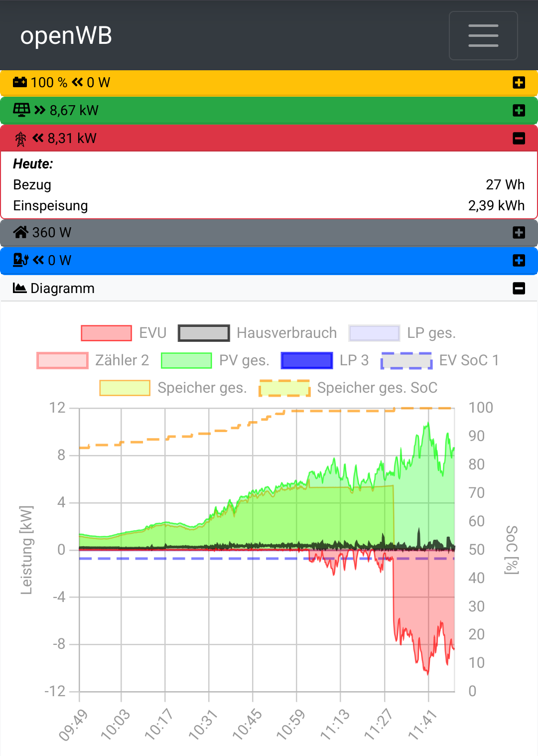

Ich habe den KSEM G2 mit FW 2.3.0, und bei mir wird der Wert "Einspeisung" in der openWB angezeigt:
Wenn ich die letzten Tage mit dem Kostal Solar Portal vergleiche, dann mit auf 100 Wh auch korrekt.
Ob ich log Einträge habe, müsst ich heute Abend mal in Ruhe zuhause nachschauen.
