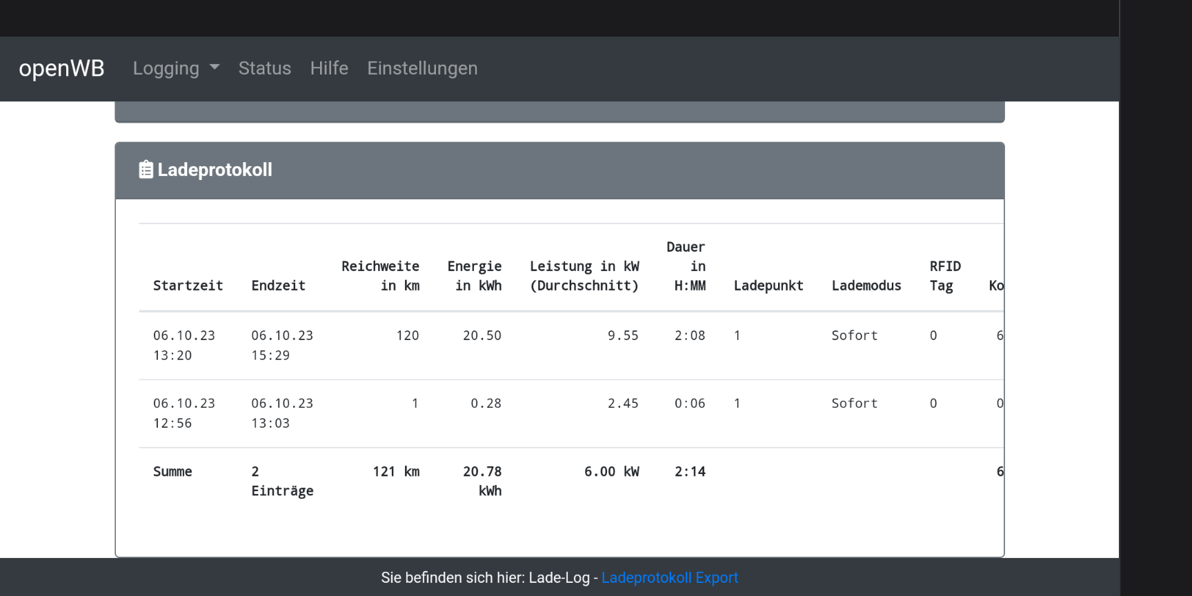

wir beobachten seit ein paar Tagen unsere Verbrauchswerte da wir eine PV-Anlage planen.
Dabei ist mir heute folgendes aufgefallen, was mich etwas stutzig macht:
Unser Auto hing heute an der Wallbox und laut unserem Hauszähler haben wir dadurch seit heute morgen insgesamt 38 kwh verbraucht.
Das scheint soweit korrekt, da unser Auto einen 42 kWh-Akku hat und der Ladestand lag vor dem Ladevorgang 20%.
Bedeutet: Wir haben bis 100% etwa 34 kWh geladen und ca 4 kWh Hausstrom verbraucht - das passt auchin etwa zu unserem durchschnittlichen Verbrauch.
Das openWB Ladeprotokoll sagt allerdings, dass wir nur 20,78 kWh geladen hätten.
Das scheint inkorrekt und ich hatte gehofft hier eine Erklärung zu finden. Kann es durch irgendwelche Umstände passieren, dass der interne Zähler nicht alles erfasst? Wenn ein nicht geeichter Stromzähler vielleicht paar Nachkommastellen daneben liegt, wäre das Nachvollziehbar, aber in dem Fall fehlen mehrere kWh.
Ansonsten würde das bedeuten, dass der Ladestand vor dem Laden bereits über 50% lag und wir 17,22 kWh Hausstrom verbraucht hätten.
Kann ich beides ausschließen - hier lief heute kein Gerät, das annäherend so einen Verbrauch verursachen könnte und auch der Ladestand des Autos definitiv bei 20%.
Freue mich über eventuell Erklärungen.

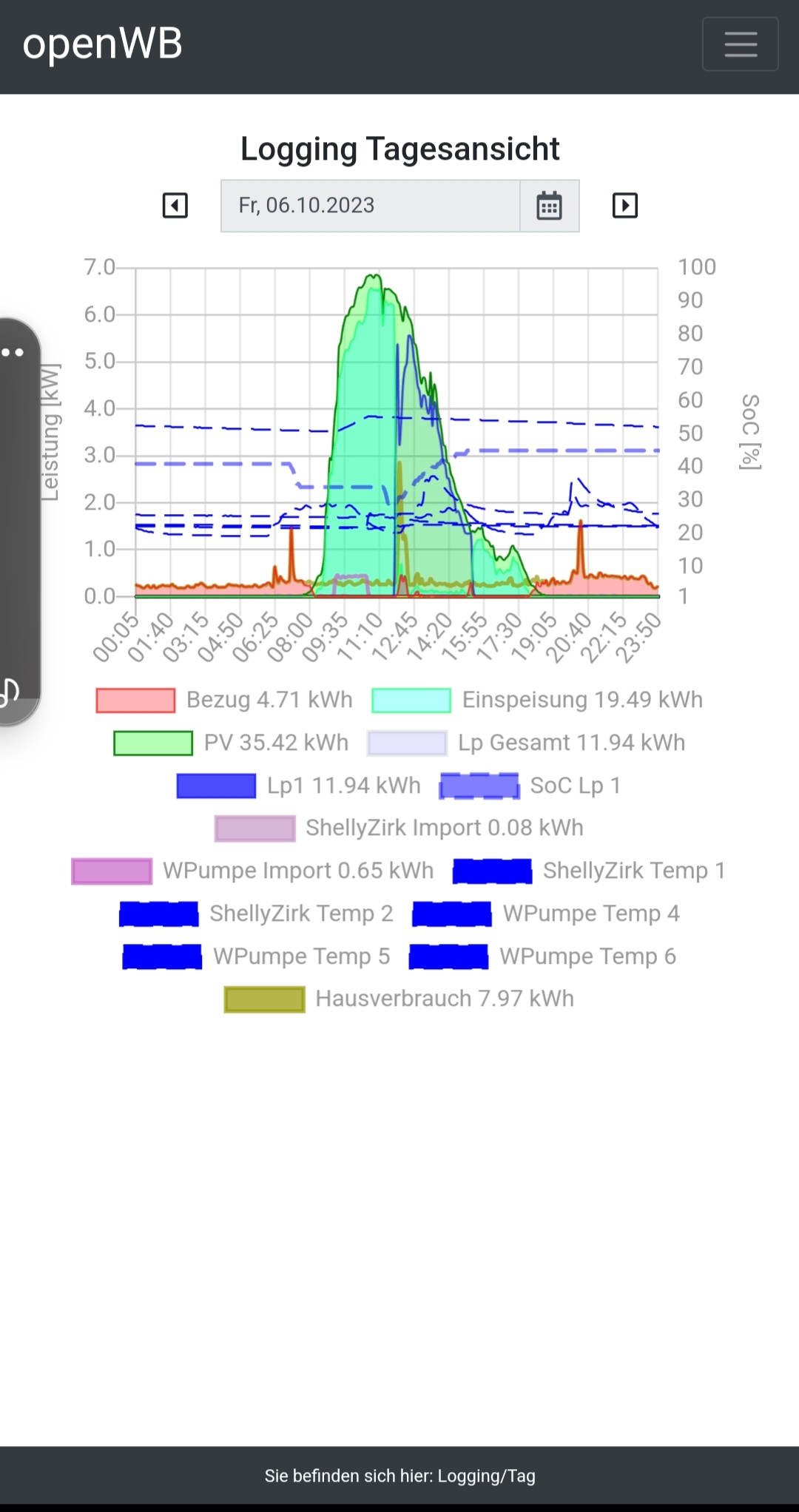

Dann zeig doch mal einem Screenshot vom Logging über den Tag.
Was sollen wir denn sonst dazu sagen?

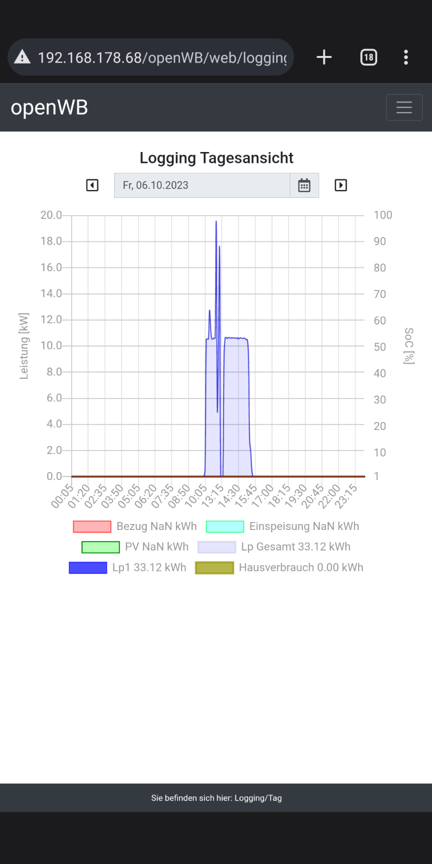

Nein, dass du richtig lesen kannst, das setze ich voraus.
Ich hätte gerne den Tagesgraph für Gesten gesehen.

Danke für die freundliche Nachfrage, das scheint die Erklärung zu sein...
Aus irgendeinem einem Grund fehlt das in der Log...

Diese Diskrepanzen sind mir auch schon mal aufgefallen, beim Vergleich von Ladelog zu den Monatswerten. Da fehlten bei mir auch einige Verbräuche im Ladelog. Über‘s Jahr gesehen waren es über 1000kWh.
Dunkelbunt
- Beiträge: 6
- Registriert: Mi Okt 12, 2022 2:45 pm
Re: Falsche Zählerwerte?
Gero hat geschrieben: Sa Okt 07, 2023 8:07 am Diese Diskrepanzen sind mir auch schon mal aufgefallen, beim Vergleich von Ladelog zu den Monatswerten. Da fehlten bei mir auch einige Verbräuche im Ladelog. Über‘s Jahr gesehen waren es über 1000kWh.
Wow, das ist einiges. Aber ja in meinem Fall fehlt ja auch fast die Hälfte...
Ich werde mir jetzt Mal alle Tagesansichten und die Protokolle genauer anschauen.
Könnte es vielleicht sein, dass die Tabelle des Ladeprotokolls nur die Start und End Events eines jeweiligen Ladevorgangs liest und nicht auf die gesamten Daten der Tagesansicht zugreift? Wenn durch einen Systemfehler o.ä. kein Endpunkt geschrieben wird, wäre das zumindest eine Erklärung, warum dieser Eintrag dann komplett fehlt.

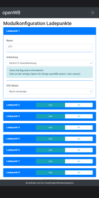

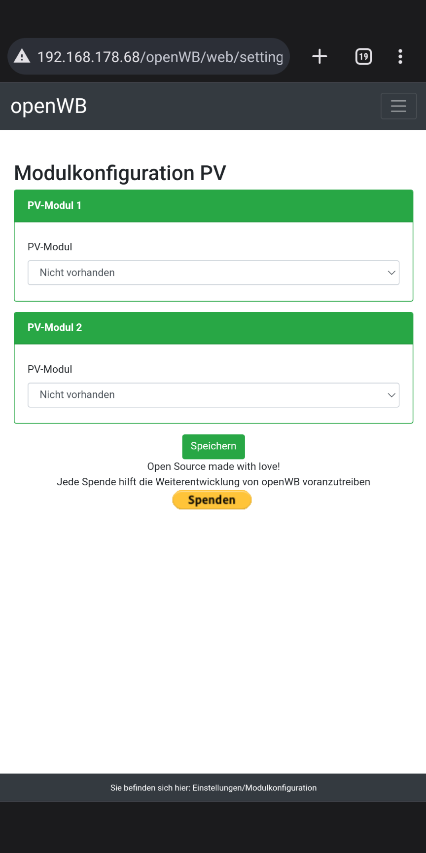

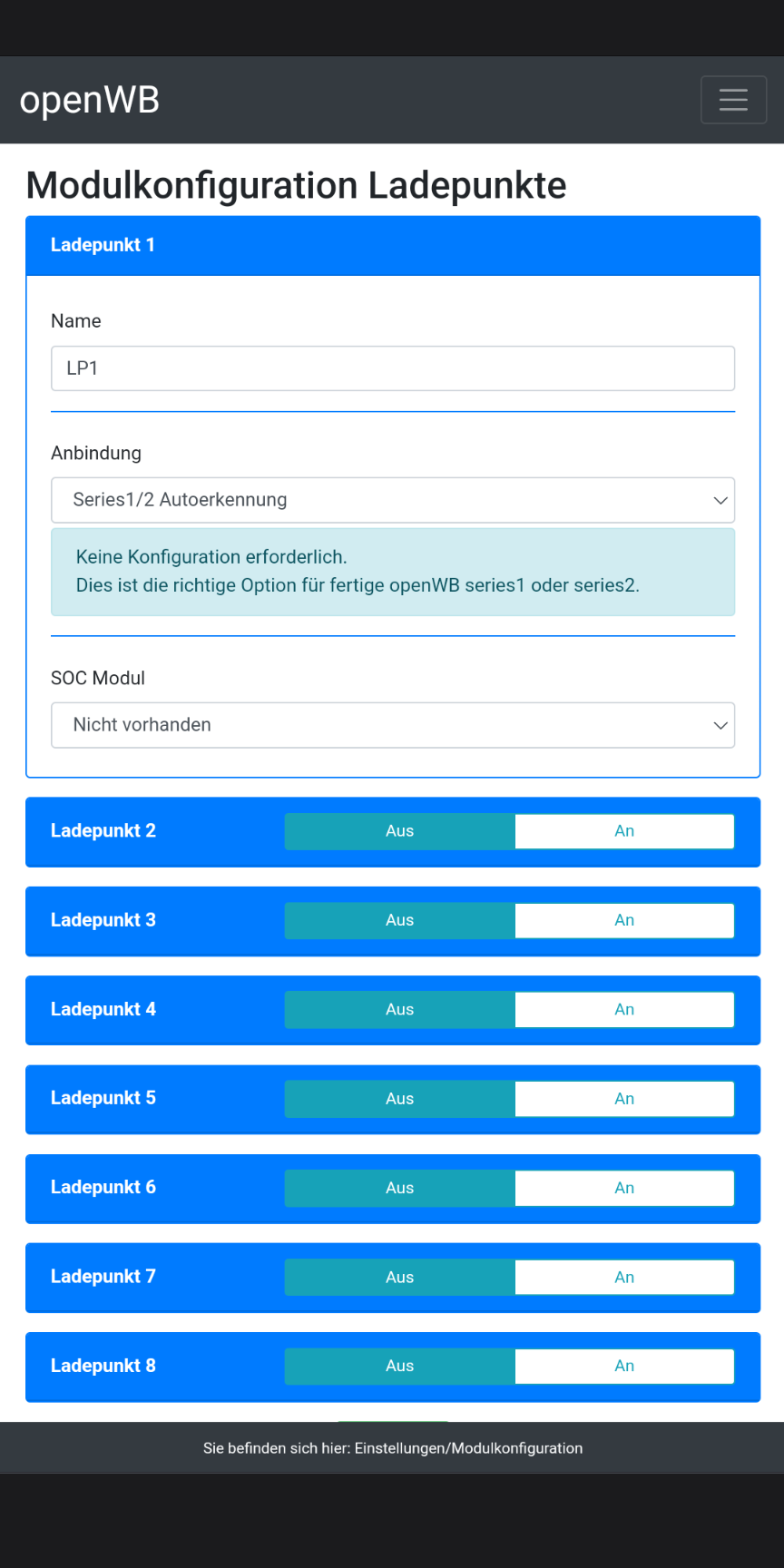

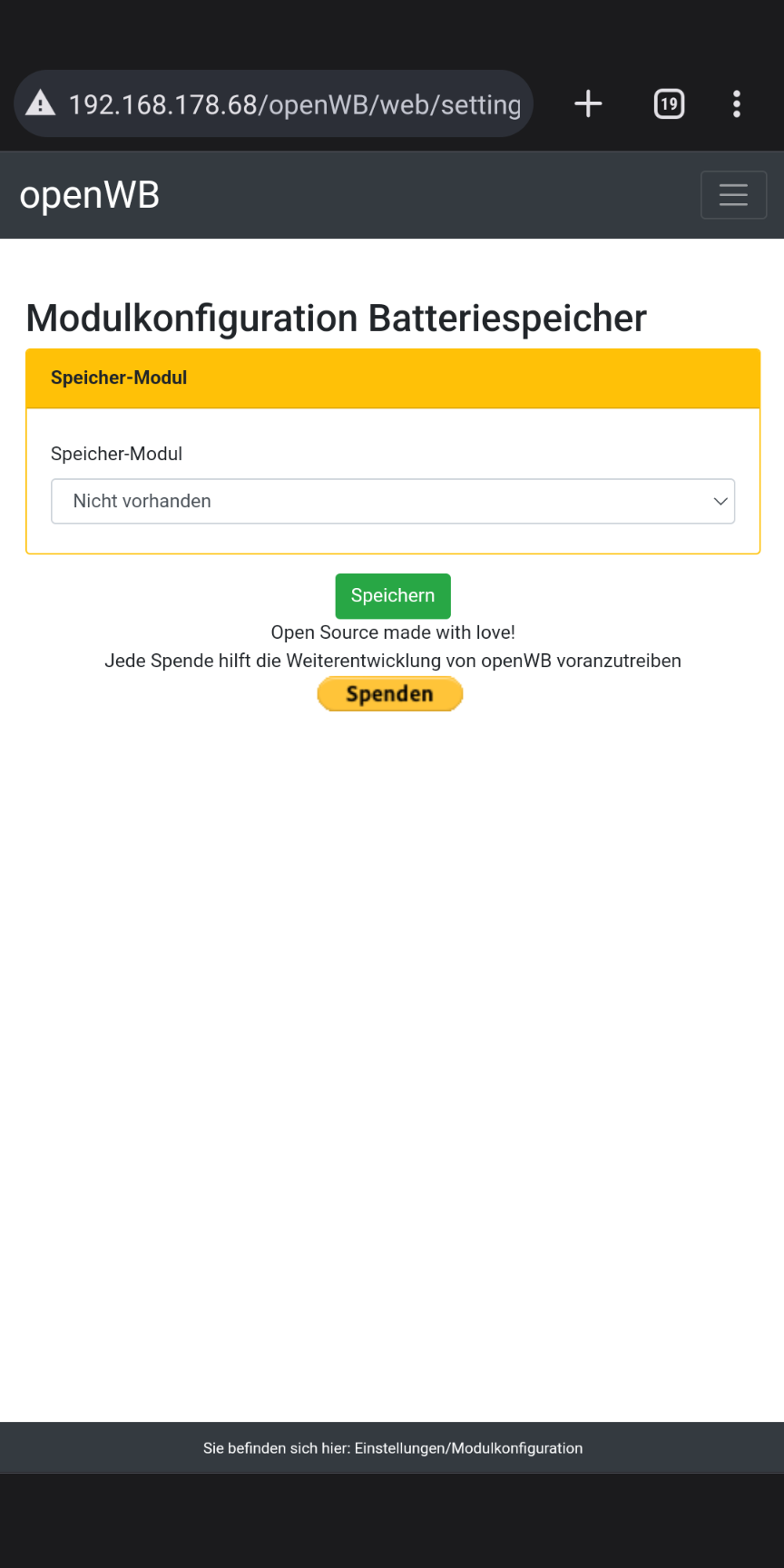

Häng dich mal nicht an dem Ladelog auf. Wenn du mal unsere Tagesansichten vergleichst, sollte dir auffallen, dass bei dir einige Werte fehlen. NaN bei allen wichtigen Werten. Da geht doch einiges schief. Das sollte sich aber über die Logfiles ermitteln lassen.
Am besten zeigst du auch mal Screenshots aller Modulkonfigurationen. Evtl. Kann einer der Victron Spezis mal drüber schauen, aber so wie das bei dir aussieht, kann nix gescheites raus kommen.

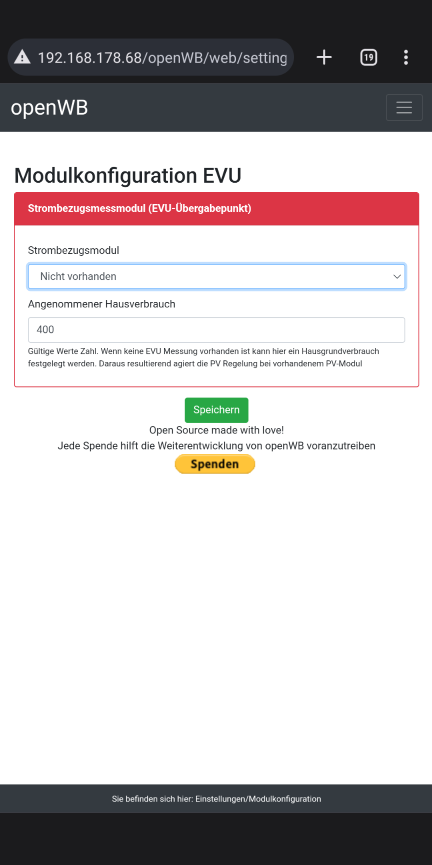

Oh, irgendwie hab ich deinen Beitrag verwechselt.
Aber ganz ohne irgendwelche Zähler kann da nichts richtiges raus kommen.
Du gibst einen Hausstrom von 400W vor.
0.4x24=sind also schon mal 9,6kWh, die die Berechnung hier annimmt. Passt nicht zu deinen Vermuteten 4kWh
Im Tagesgraph siehst du ja die korrekte Ladenenge von ca. 33kWh.
