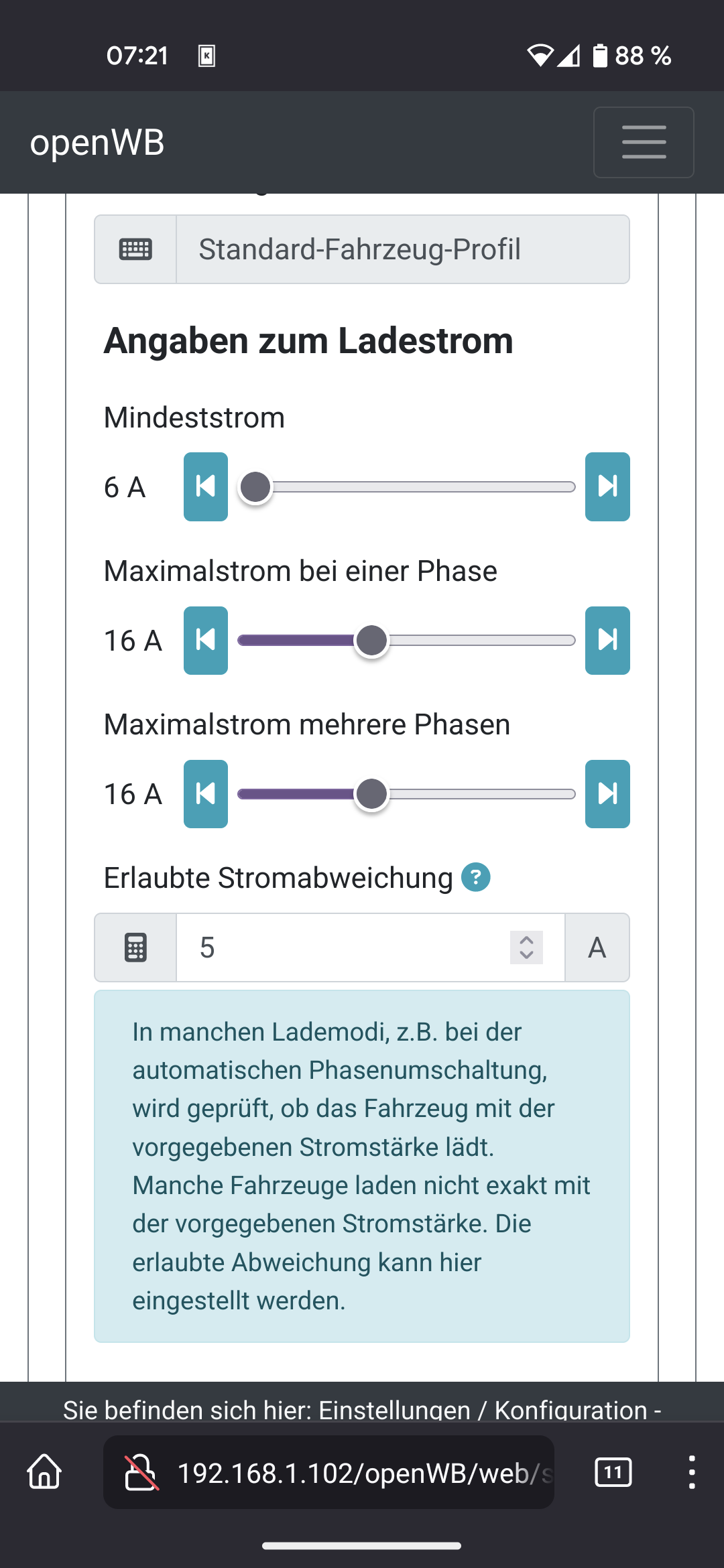

Ich habe nur ein BEV, kann also nur raten. Was passiert, wenn du im verwendeten Fahrzeugprofil die erlaubte Stromabweichung auf Maximum stellst, zB 16A?

zut hat geschrieben: Mo Okt 23, 2023 5:23 am Was passiert, wenn du im verwendeten Fahrzeugprofil die erlaubte Stromabweichung auf Maximum stellst, zB 16A?
Probiert, gleiches Spiel. Werde einfach bei der 1.9 bleiben.
