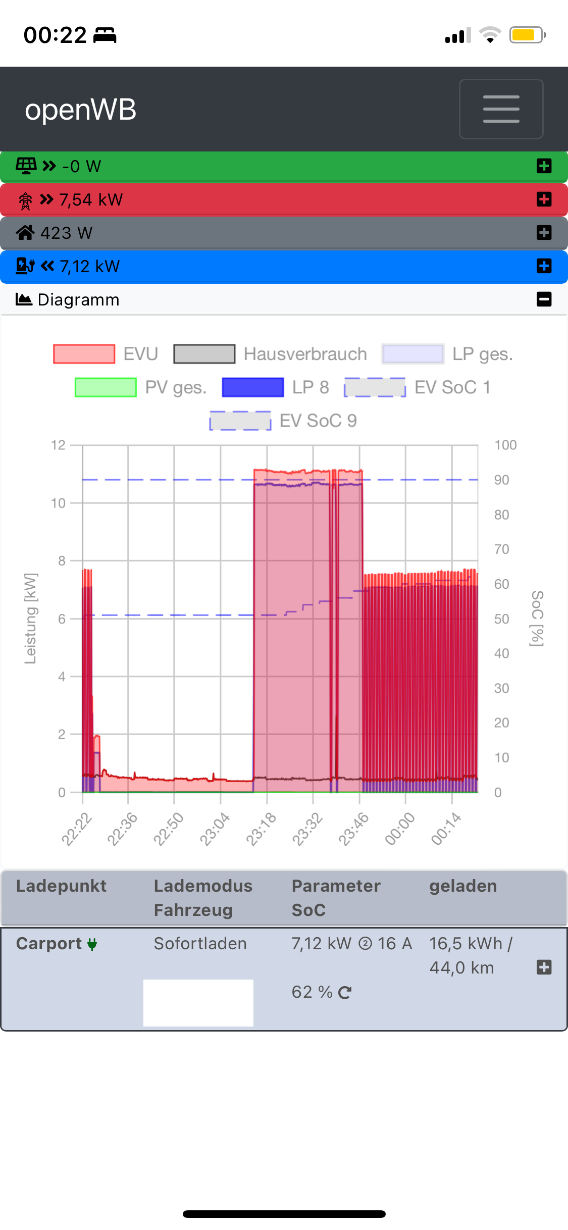

ich haben leider ein Problem bei der Ladung unseres ID.3 im Modus Sofortladen:
Das Fahrzeug startet mit 3-phasiger Ladung und 11kW.
Nach 30-60 Minuten wird die Ladung allerdings beendet und im Minutentakt hin- und hergeschaltet zwischen keiner Ladung und 2-phasiger Ladung mit 7kW (siehe Screenshot).

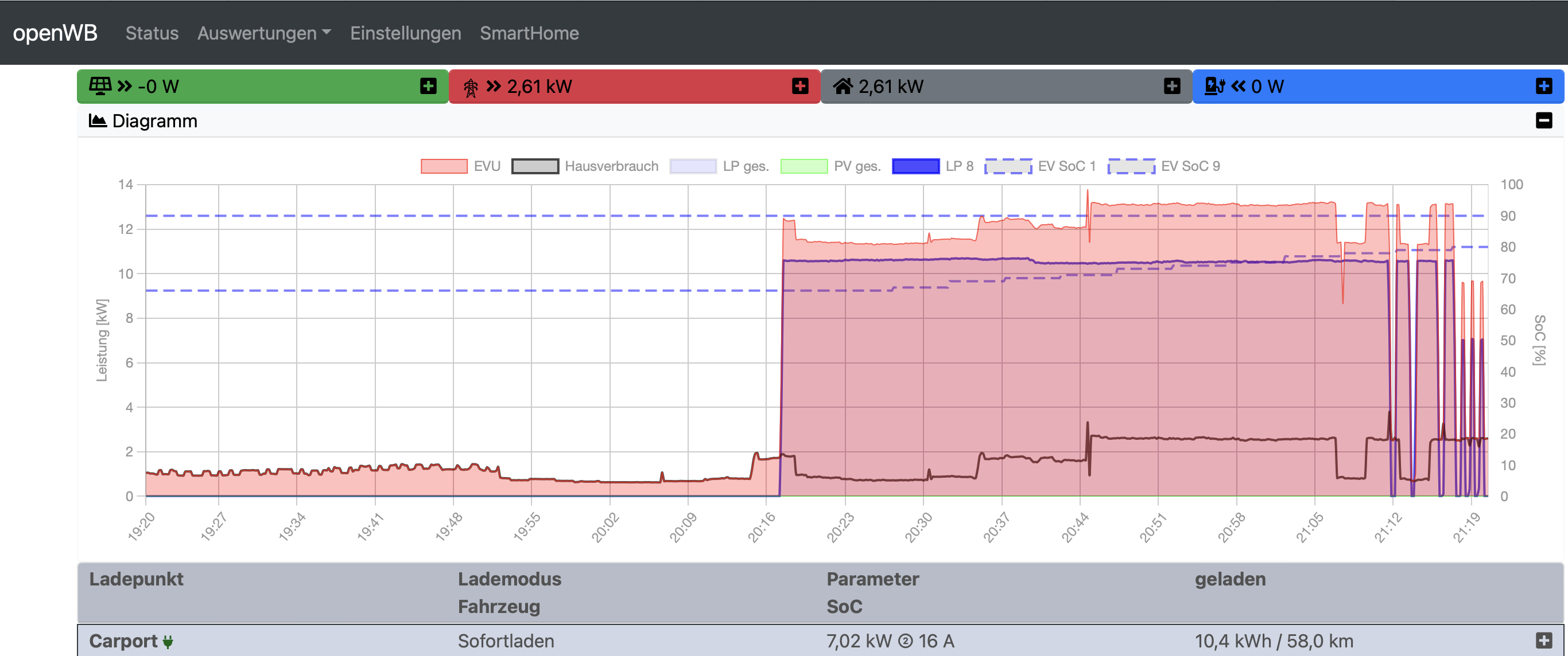

Alles klar, ich versuche mal sowohl das Main-log, also auch das Log des internen Ladepunktes zu posten.zut hat geschrieben: Di Okt 31, 2023 6:00 pm Dann wäre ein Log mit maximalen Mitteilungen wohl hilfreich.
Im Detail Modus scheint er da nur eine sehr kurze Zeitdauer zu speichern.
Daher einmal der Teil der beiden Logfiles für die Ladeabbrüche die aber wieder mit 11kW starten:
Und einmal die beiden Logs für die anschließenden Ladephasen mit 7kW:
Die Files beinhalten so viele Einträge, dass ich sie als .txt Datei an diesen Post anhänge.
Die zugehörige Ladekurve sieht wie folgt aus: Vielen Dank vorab schon einmal für die Unterstützung hier!

Bin jetzt nur Laie - das Mainlog hört leider schon gegen 21:17 Uhr auf. Man sieht, daß darin ab & zu CP-Unterbrechung vorkommt, die Pausen scheinen auf den ersten Blick von versuchten Umschaltungen der Phasenzahl stammen.
Die Unterbrechungen scheinen von wiederholten CP-Unterbrechung zu kommen. Lädt das Fahrzeug vielleicht auch ohne diesen? Er scheint jedenfalls (auch beim vorherigen 3phasigen Laden) die Phasenzahl umschalten zu wollen auf 3. Seltsam.
Im 7kW-Log scheint mit der Strom des Hauses auf Phase 1 (!) extrem niedrig - 1,69A im Gegensatz zu den anderen Phasen (16,53 und 24,19A). Auch der cos phi ist auf Phase 1 erheblich geringer. Die Wallbox kann das nicht steuern. Die Vorgabe ist jedenfalls 16A, was auf Phasen 2 und 3 auch umgesetzt wird.
Das kann ich mir nur so erklären, daß entweder das Auto ein Problem auf Phase 1 hat oder das Relais für Phase 1 in der WB nicht anzieht. Wenn das mit anderen Autos ebenfalls so ist, würde ich den Service kontaktieren.
