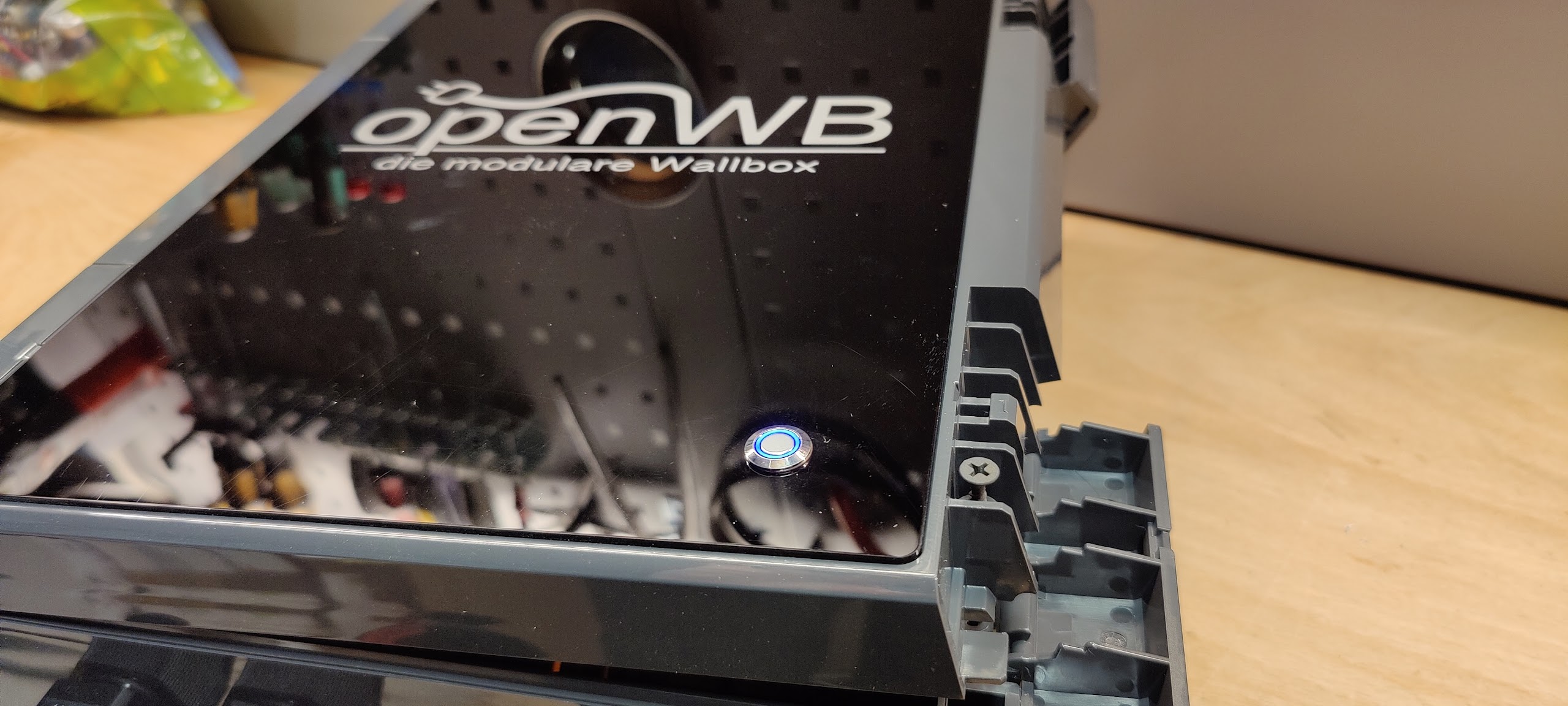

Alternativ kannst du die openWB mit einem Taster am Gehäuse ausstatten, welcher den Ladevorgang beendet. Addon Platine in der WB notwendig.

hast du eine Anleitung wie das umgesetzt werden kann? geht das bei der Software 2.0autoladen hat geschrieben: Di Nov 07, 2023 9:50 am Alternativ kannst du die openWB mit einem Taster am Gehäuse ausstatten, welcher den Ladevorgang beendet. Addon Platine in der WB notwendig.

In der 2.0 ist das glaube noch nicht aktiv. Wird aber bestimmt kommen
Infos zum Anschluss findest du hier:
viewtopic.php?t=3035&hilit=taster
so kleiner Taster findest du bei eBay
https://www.ebay.de/itm/184408356885?var=692106732716

Danke für die Hinweise, auch eine sehr schöne Lösung, wenn es in 2.0 integriert ist.
Allerdings fände ich die Möglichkeit mit RFFID noch ein bisschen komfortabler, zumal man keine Löcher in das Gehäuse bohren muss.
Mal schauen welches Feature zuerst kommt
