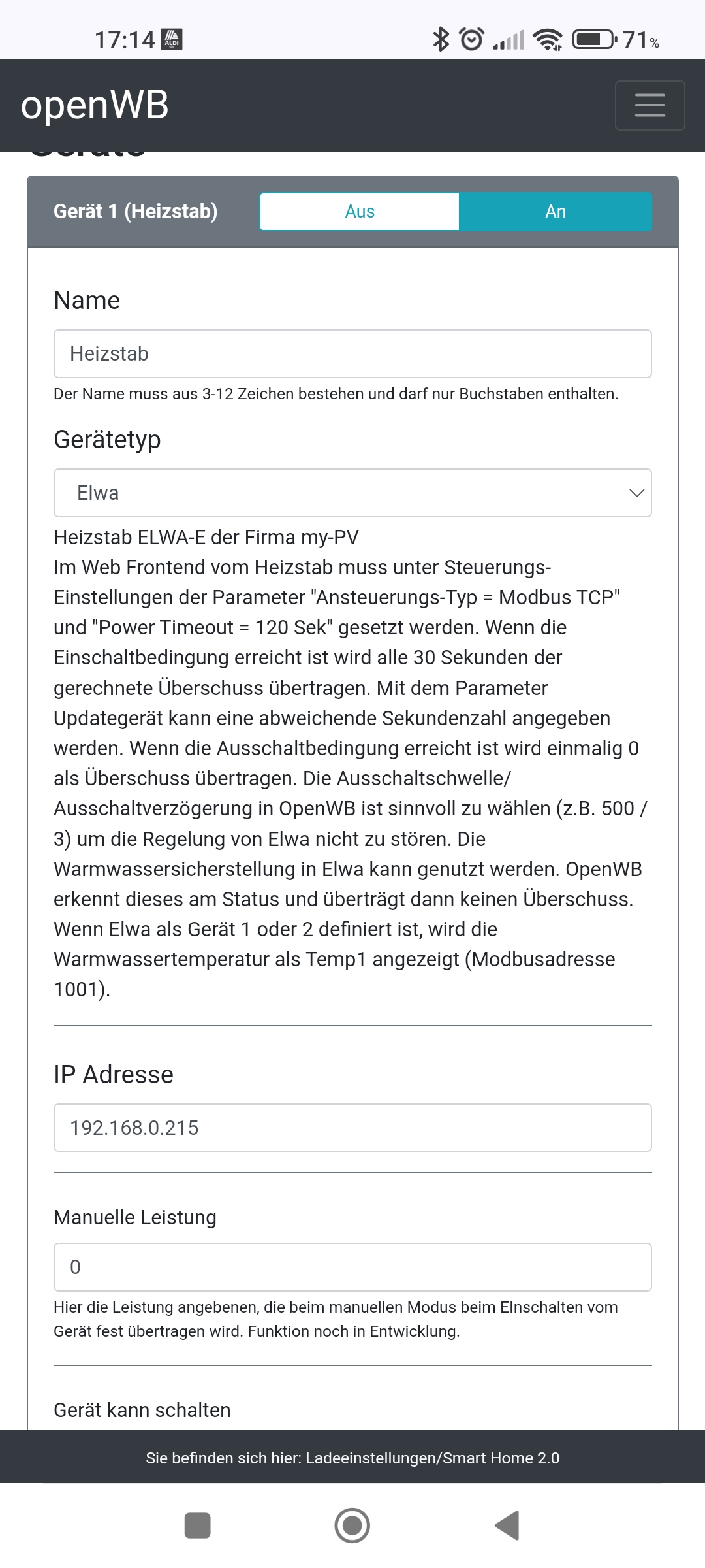

Der Elwa2 hat mit 3,5kW mehr Leistung als der alte. Wenn das reicht...Heizstab ELWA-E der Firma my-PV
Im Web Frontend vom Heizstab muss unter Steuerungs-Einstellungen der Parameter "Ansteuerungs-Typ = Modbus TCP" und "Power Timeout = 120 Sek" gesetzt werden. Wenn die Einschaltbedingung erreicht ist wird alle 30 Sekunden der gerechnete Überschuss übertragen. Mit dem Parameter Updategerät kann eine abweichende Sekundenzahl angegeben werden. Wenn die Ausschaltbedingung erreicht ist wird einmalig 0 als Überschuss übertragen. Die Ausschaltschwelle/ Ausschaltverzögerung in openWB ist sinnvoll zu wählen (z.B. 500 / 3) um die Regelung von Elwa nicht zu stören. Die Warmwassersicherstellung in Elwa kann genutzt werden. openWB erkennt dieses am Status und überträgt dann keinen Überschuss. Wenn Elwa als Gerät 1 oder 2 definiert ist, wird die Warmwassertemperatur als Temp1 angezeigt (Modbusadresse 1001).

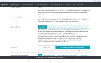

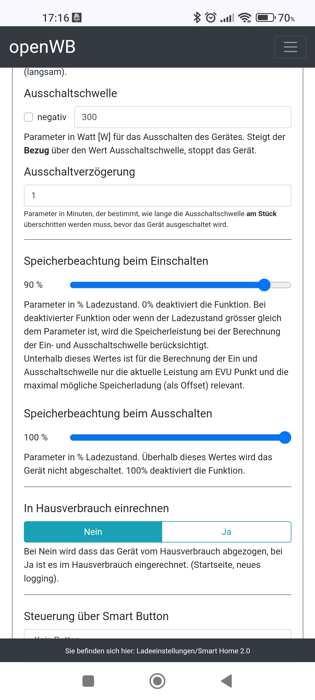

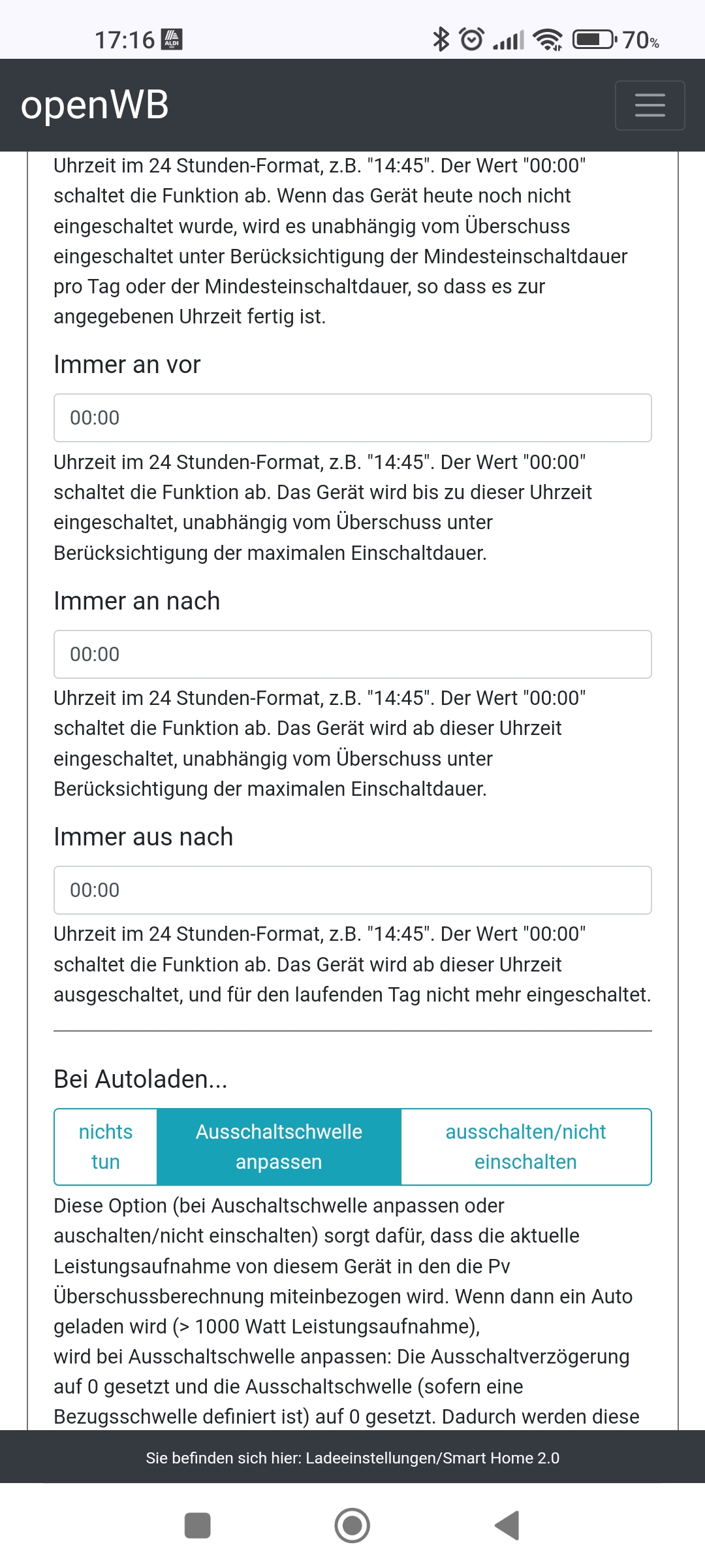

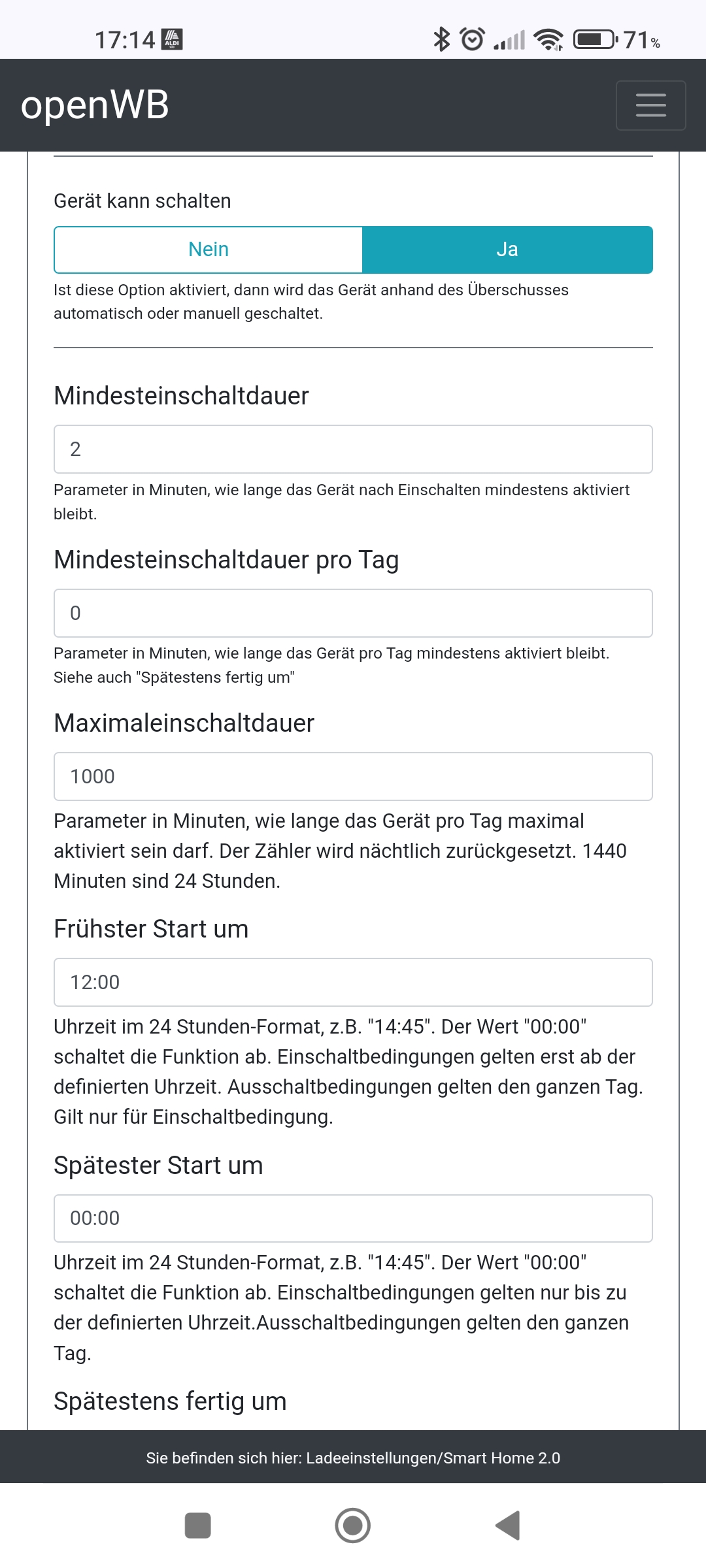

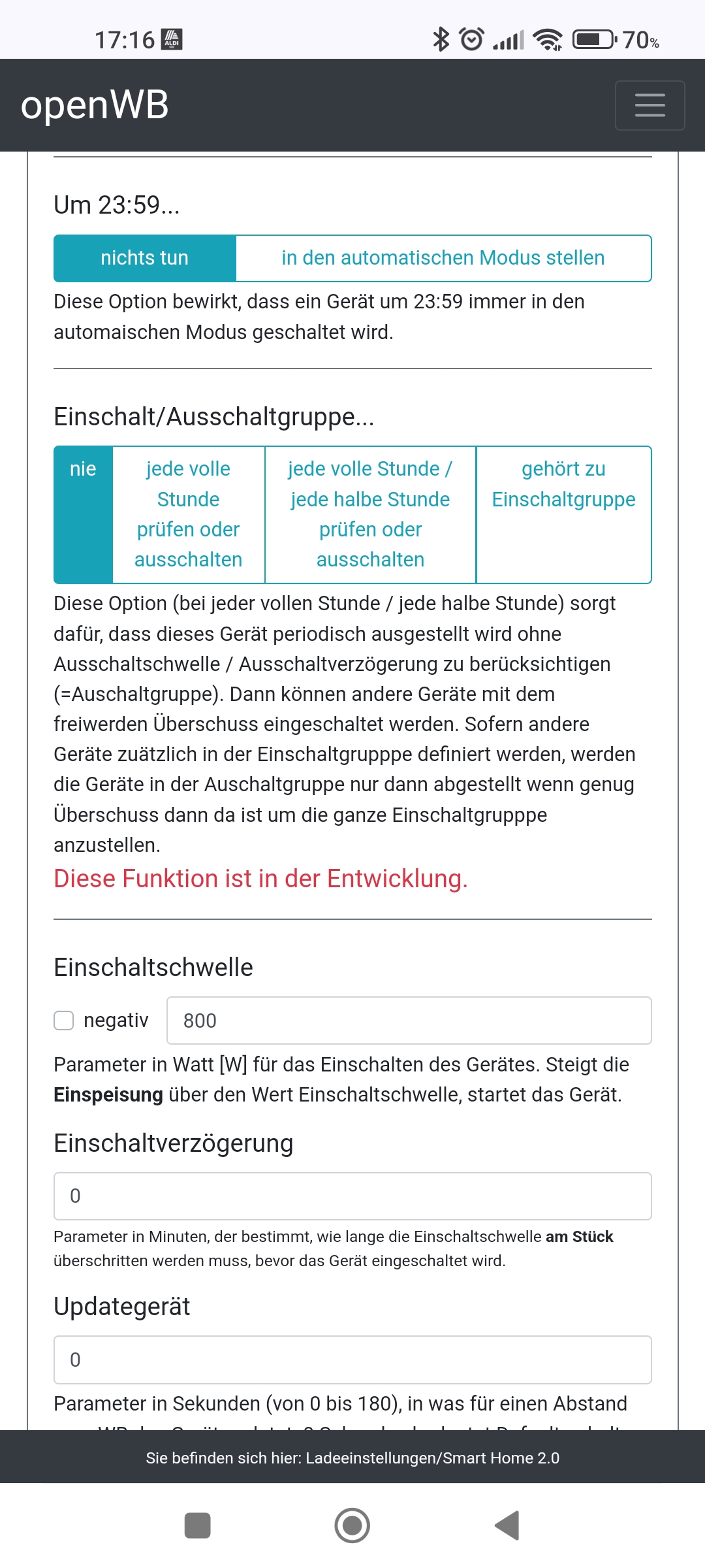

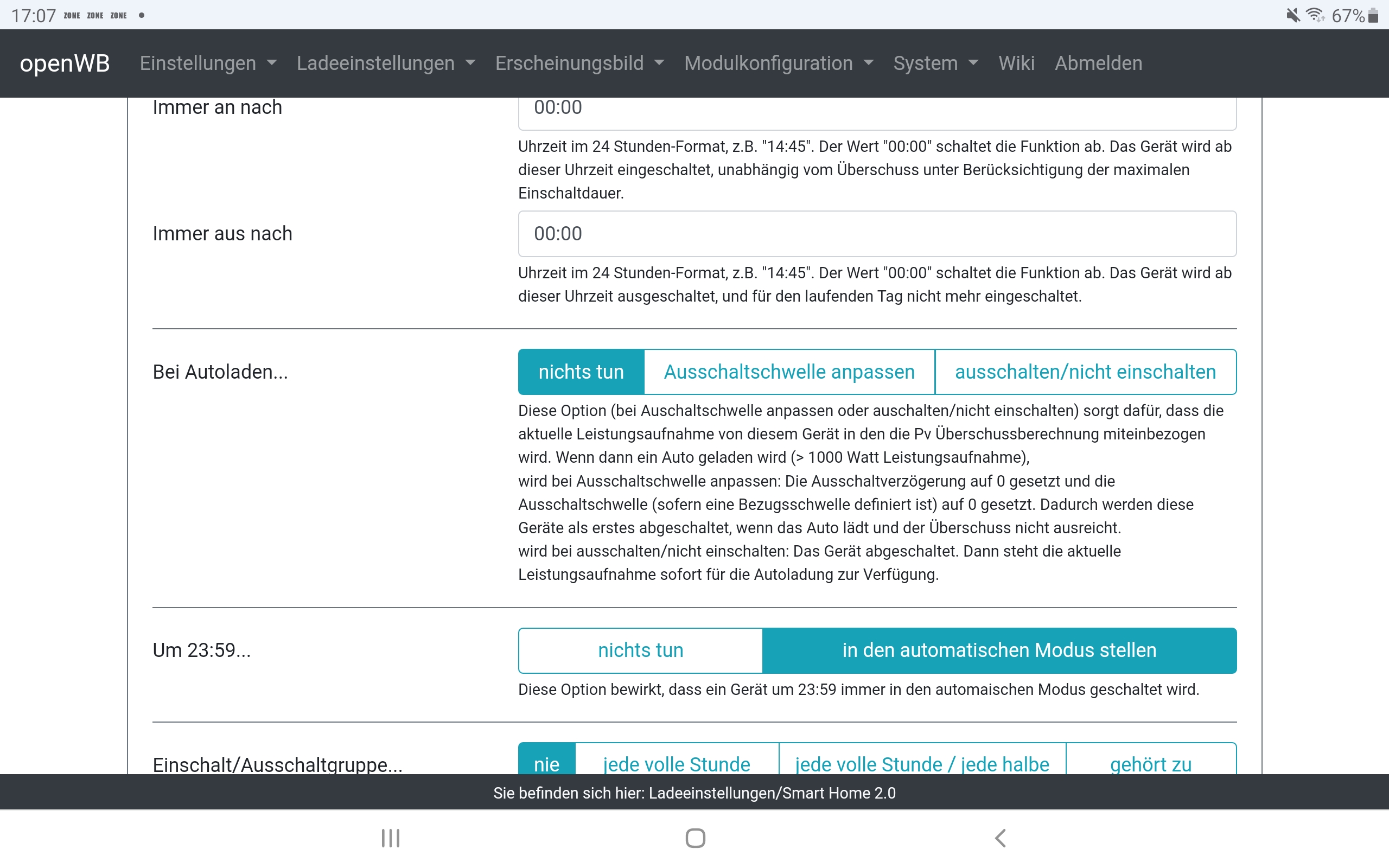

Ich habe Mal mit den Werten experimentiert...so läuft es aktuell...
Ich habe die Start Parameter auf 12Uhr gestellt, da ist der Speicher in der Regel schon voll... sonst hat der Heizstab immer schon vorher eingeschaltet und die Ladung des Speichers verzögert...
aktuell habe ich noch 1.9 aber werde demnächst das Update auf 2 machen.
