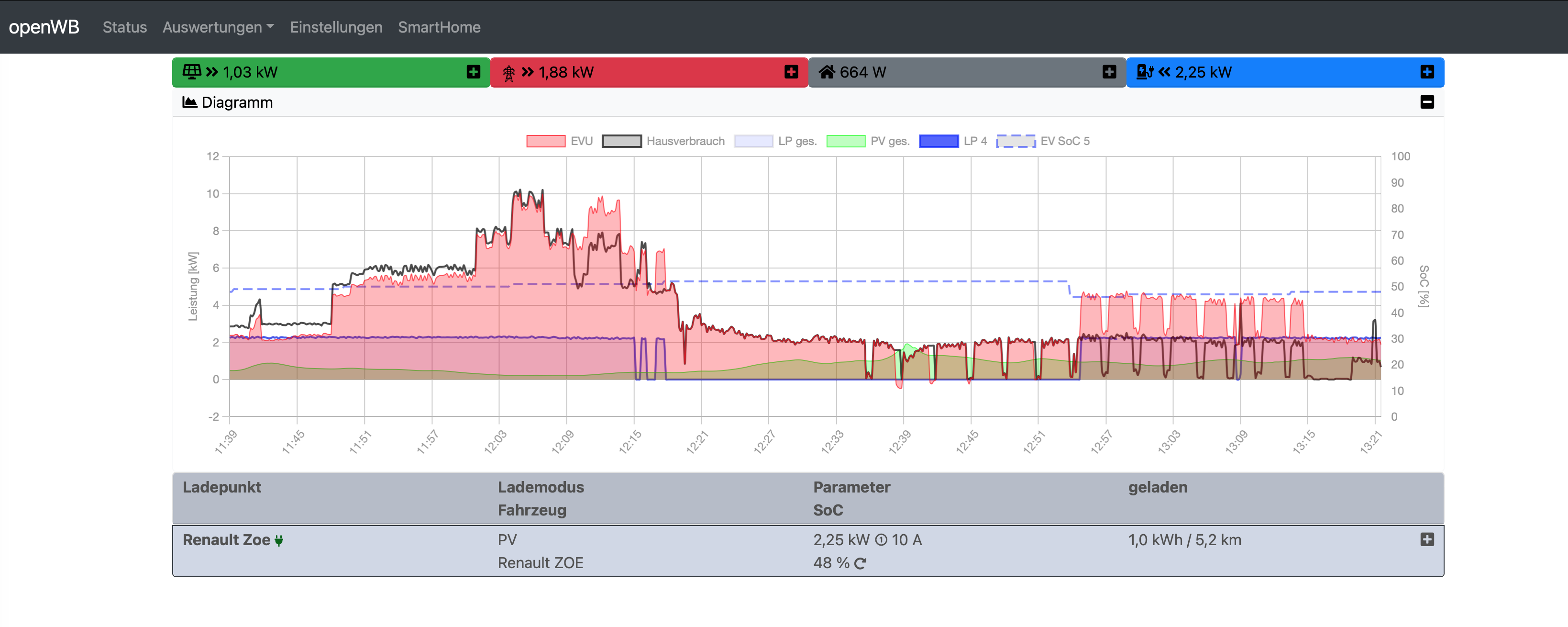

Auf dem angehängten Bild (1 - Übersicht) ist zu erkennen, dass meine PV aktuell 1,03 kW produziert.
Mein Hausverbrauch liegt bei 664 W.
D.h. ich habe einen Überschuss von 366 W.
Da ich die ZOE einphasig mit mind. 10A Ladestrom, also 1 x 10 x 230 = 2.300W = 2,3kW (sonst beginnt die Ladung nicht) laden muss, sollte ja eigentlich die Ladung erst gar nicht beginnen.
Nach meiner Rechnung sollte der PV-Überschuss doch mindestens bei knapp 3 kW liegen, oder?

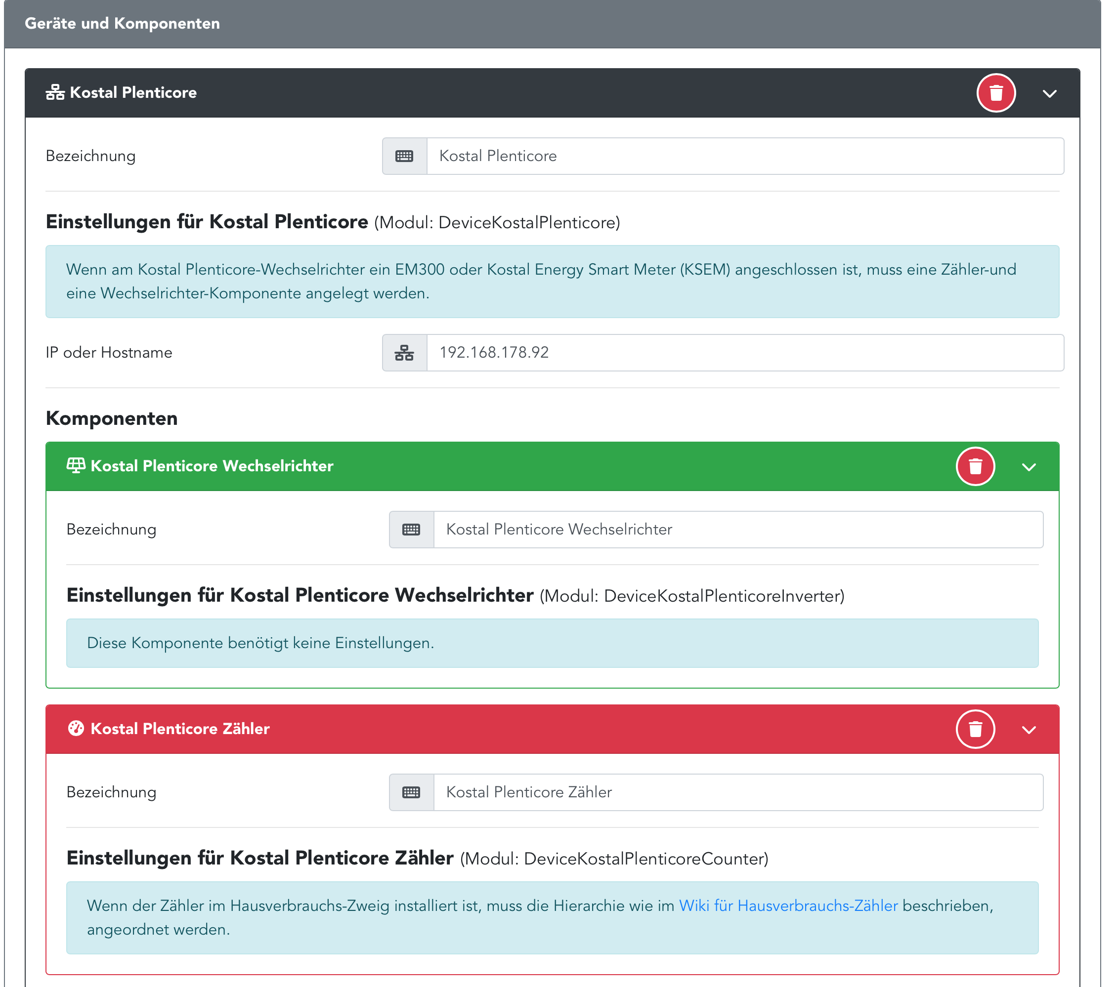

Bild 2: Komponenten:
Das sind die Komponenten, die ich hinterlegt habe.
Den Smart-Energy-Meter (KSEM) habe ich nicht mit konfiguriert, da mich der Text "Wenn am Kostal Plenticore-Wechselrichter ein EM300 oder Kostal Energy Smart Meter (KSEM) angeschlossen ist, muss eine Zähler-und eine Wechselrichter-Komponente angelegt werden." irgendwie irritiert.
Habe ich das so richtig gemacht oder muss der KSEM noch extra mit eingebunden werden?

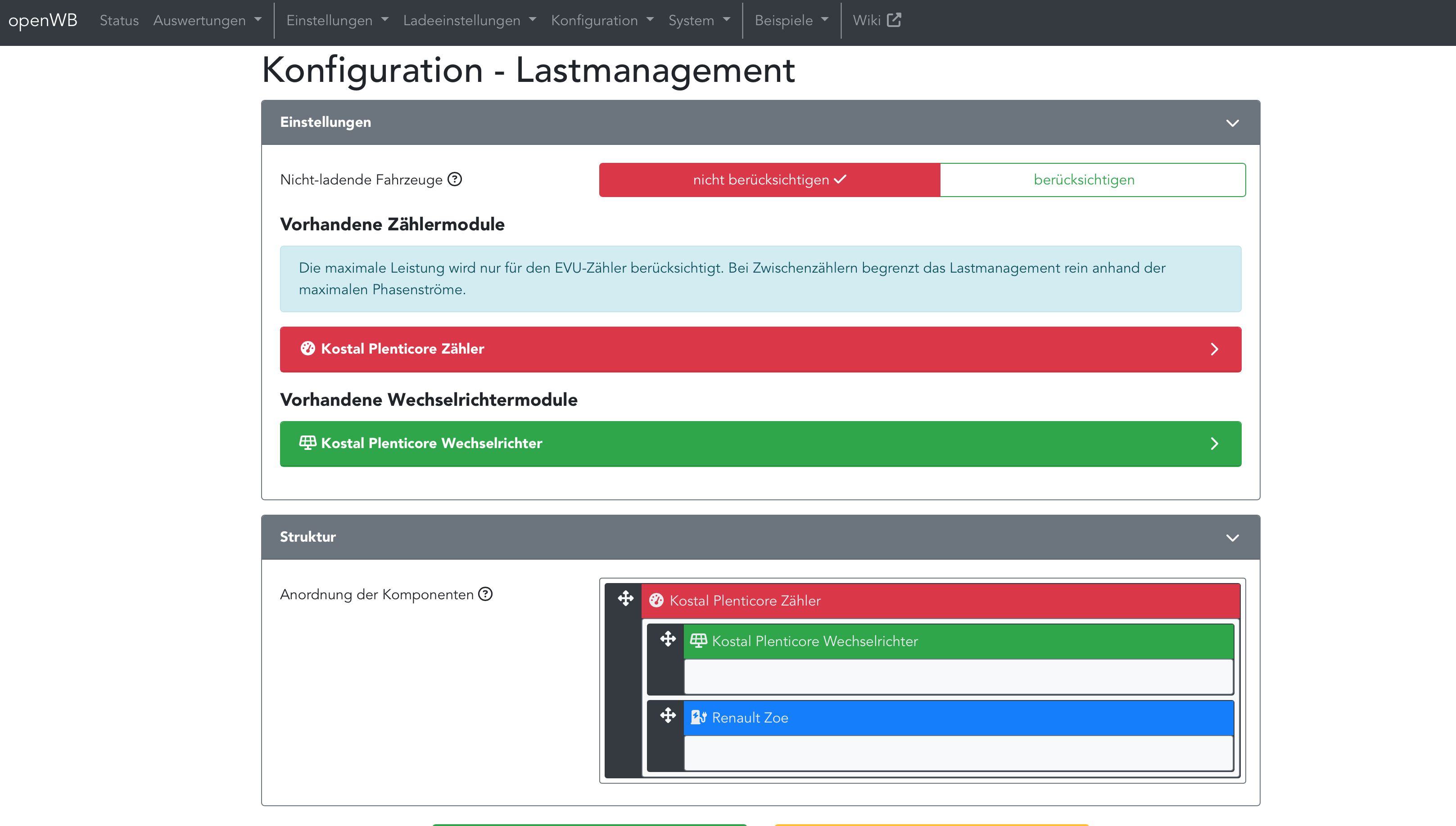

Bild 3: Lastmanagement:
Bei der Struktur habe ich glaube schon alle Varianten ausprobiert und bin bei dieser hängen geblieben.
Ist das so korrekt?

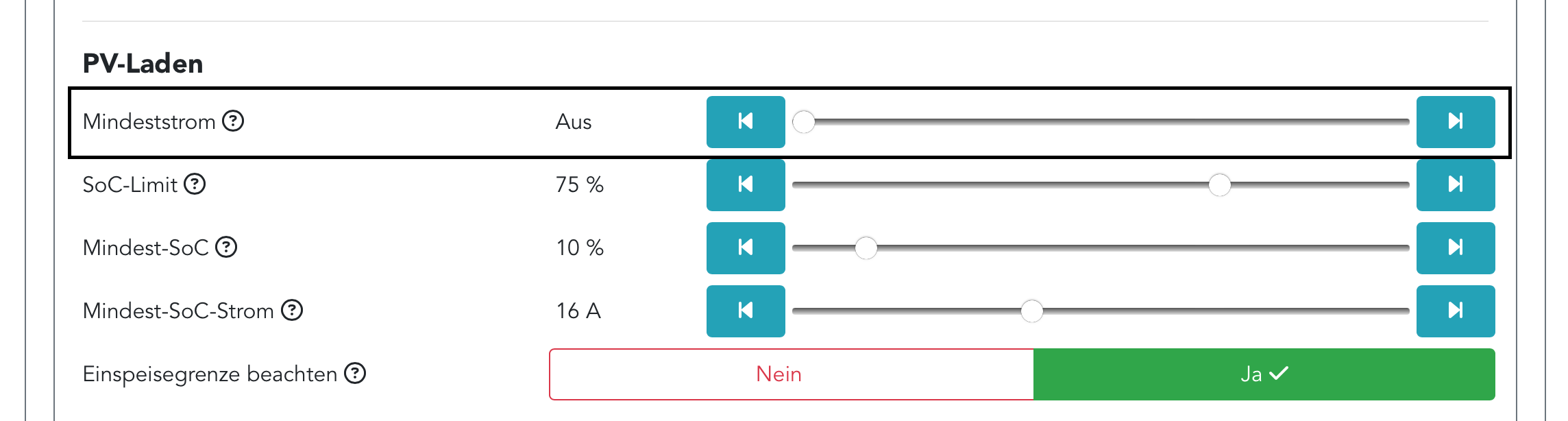

Deine Ladeeinstellungen zu "PV-Laden" wären noch wichtig.
DJFlaxi
Beiträge: 5
Registriert: Do Jun 30, 2022 2:20 pm
Re: kein PV-Überschuss und dennoch wird geladen
Beitrag von DJFlaxi »
ich Trottel habe eine Einstellung übersehen.
Der "Fehler" war, dass ich einen Mindeststrom von 10A eingestellt hatte.
Deshalb ist der Ladevorgang gestartet, obwohl ich nicht genügend PV-Überschuss hatte.
Sorry nochmal für die Umstände!
Liebe Grüße
Mindeststrom
Mindeststrom
