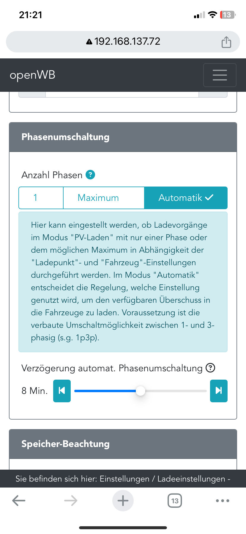

Nicht wirklich- ich wünsche mir auch, dass das Laden im Überschuss-Modus die Phasenzahl automatisch wählt, deshalb steht der Schalter auch dort.Loewuppel hat geschrieben: Do Nov 23, 2023 8:25 pm Hallo,
diese Einstellung findest Du unter Ladeeinstellungen/PV Laden
Bis zum Mindest-SOC lädt die Wallbox trotzdem nur einphasig, obwohl hier dreiphasig wünschenswert wäre.

Genau. Da die PV-Leistung ja nicht für 3-phasig ausreicht, bleibt er bei 1-phasig. Aber genau an der Stelle wäre eine angepasste Einstellung oder ein kleiner Schalter in der Oberfläche super.zut hat geschrieben: Do Nov 23, 2023 11:02 pmNicht wirklich- ich wünsche mir auch, dass das Laden im Überschuss-Modus die Phasenzahl automatisch wählt, deshalb steht der Schalter auch dort.Loewuppel hat geschrieben: Do Nov 23, 2023 8:25 pm Hallo,
"Legen Sie diesen Schalter um, falls Sie die Sofortladeeinstellungen nutzen mächten, bis Mindest-SoC erreicht ist"
Das würde den Wirkungsgrad bei diesen eigentlich tollen Automatismus erhöhen. Der ID von VW hat nämlich einphasig knapp über 90% und dreiphasig 95-96%.
Das summiert sich!

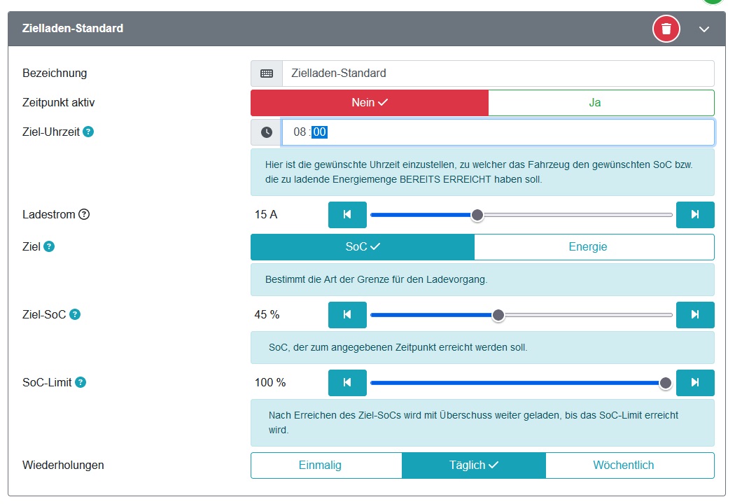

Zum Thema Mindest-SoC (im Winter). Ich hab' das bei mir über einen Zeitplan geregelt - jede Nacht wird zwischen 0 und 6Uhr auf 40%, am Wochenende auf 75% geladen. Im Zeitplan kann ich dreiphasig & 16A einstellen.
Für meinen Anwendungsfall genügt das Laden über Nacht, aber im Grunde könnte man den Zeitplan natürlich auch ausweiten und den ganzen Tag über laufen lassen.

Das habe ich mir mal angesehen und werde es testen. Dazu muss mal die Sonne scheinen. Der untere Punkt SoC-Limit sollte aber machen, was ich will.mrinas hat geschrieben: Fr Nov 24, 2023 4:48 pm Zum Thema Mindest-SoC (im Winter). Ich hab' das bei mir über einen Zeitplan geregelt - jede Nacht wird zwischen 0 und 6Uhr auf 40%, am Wochenende auf 75% geladen. Im Zeitplan kann ich dreiphasig & 16A einstellen.
Einziger Nachteil. Beim PV-Laden mit Mindeset-SoC wird geladen, wenn ich das auto anschließe. Beim Zeitladen, jeden Morgen, oder vor der eingestellten Uhrzeit.
Die erste Lösung wäre mir lieber. Lässt sich das mit 3 hasen noch einbauen???
