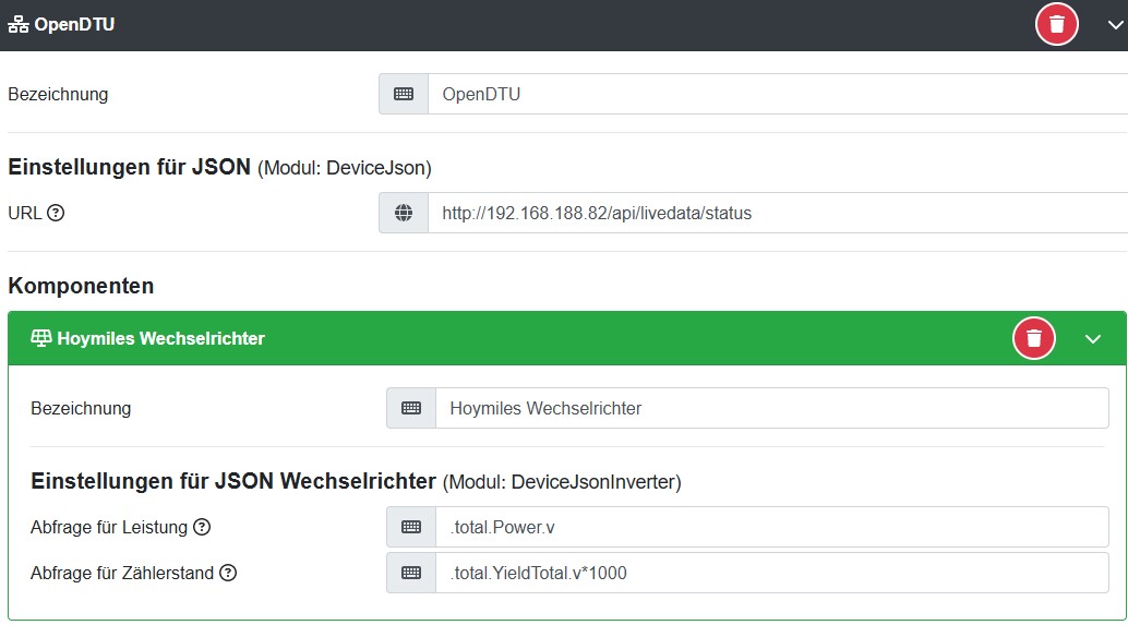

Anregung:
Viele verwenden als Balkonkraftwerk Hoymiles Wechselrichter. Zur Abfrage der Leistungsdaten ist hierfür die Github-Anwendung "OpenDTU" weit verbreitet.
Vielleicht kann das als fertiges Wechselrichtermodul aufgenommen werden.
Hier die erforderlichen Parameter:
Open DTU-Modul für Hoymiles Wechselrichter
