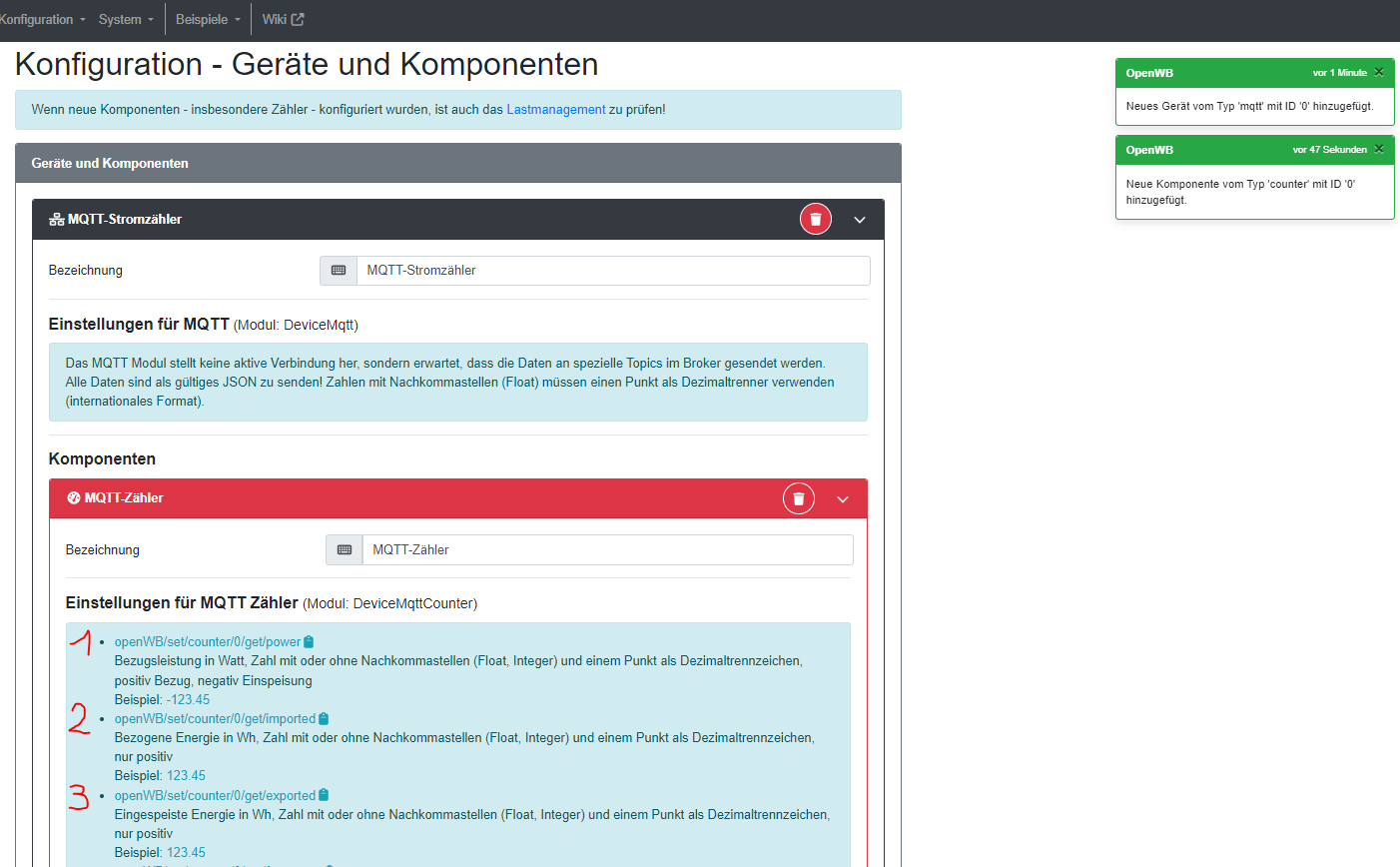

Wohin muss ich in der MQTT-Struktur der Wallbox die aktuellen Leistungswerte meiner PV (aus 0.userdata vom ioBroker) per MQTT senden damit die in dem Kringel mit angezeigt werden?

Die 3 Topics hab ich gefunden - da stehen aber nur die folgenden zur Verfügung:LutzB hat geschrieben: Di Dez 12, 2023 11:17 am Die Topics sind da beschrieben, wo Du Deine MQTT PV-Komponente angelegt hast.
1. openWB/set/counter/10/get/power --> aktuell bezogene Energie (also was ich in dem Moment [abzgl. PV] verbrauche)
2. openWB/set/counter/10/get/imported --> heute(??) gesamt vom Versorger bezogene Energie
3. openWB/set/counter/10/get/exported --> heute (??) eingespeiste Energie aus der PV
Das heute deshalb in (??) weil ich nicht sicher bin ob das die täglichen oder Gesamtwerte sind...
Die Topics sind tatsächlich aus meiner bisherigen 1.9er Installation. Dort hab ich die Werte immer hin geschickt.LutzB hat geschrieben: Di Dez 12, 2023 11:17 am Die drei von Dir genannten Topics passen eher zu einer 1.9er Installation, nicht zu 2.x.
Jetzt suche ich - mangels Möglichkeit oben - einen Punkt wohin ich das Topic meiner PV-Werte sende damit dieses wieder in dem Kringel angezeigt wird.

Falsche Komponente eingerichtet. Du hast einen Zähler genommen, brauchst aber einen Wechselrichter.
Zählerstände müssen immer absolut sein, keine Tageswerte.

Lutz meint nicht den physischen WR sondern die Komponente bei der Einrichtung der openWB. Da musst du MQTT-Wechselrichter nehmen und nicht MQTT-Zähler.

Danke! das hätte ich so nicht verstanden - macht aber Sinn.Gero hat geschrieben: Di Dez 12, 2023 5:41 pm Lutz meint nicht den physischen WR sondern die Komponente bei der Einrichtung der openWB. Da musst du MQTT-Wechselrichter nehmen und nicht MQTT-Zähler.

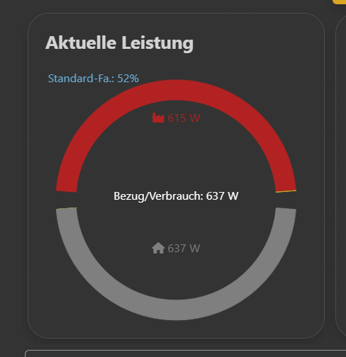

Vielleicht kannst Du mir bei den 3 Punkten auf dem Foto ebenfalls weiterhelfen - manchmal checkt mans einfach nicht...

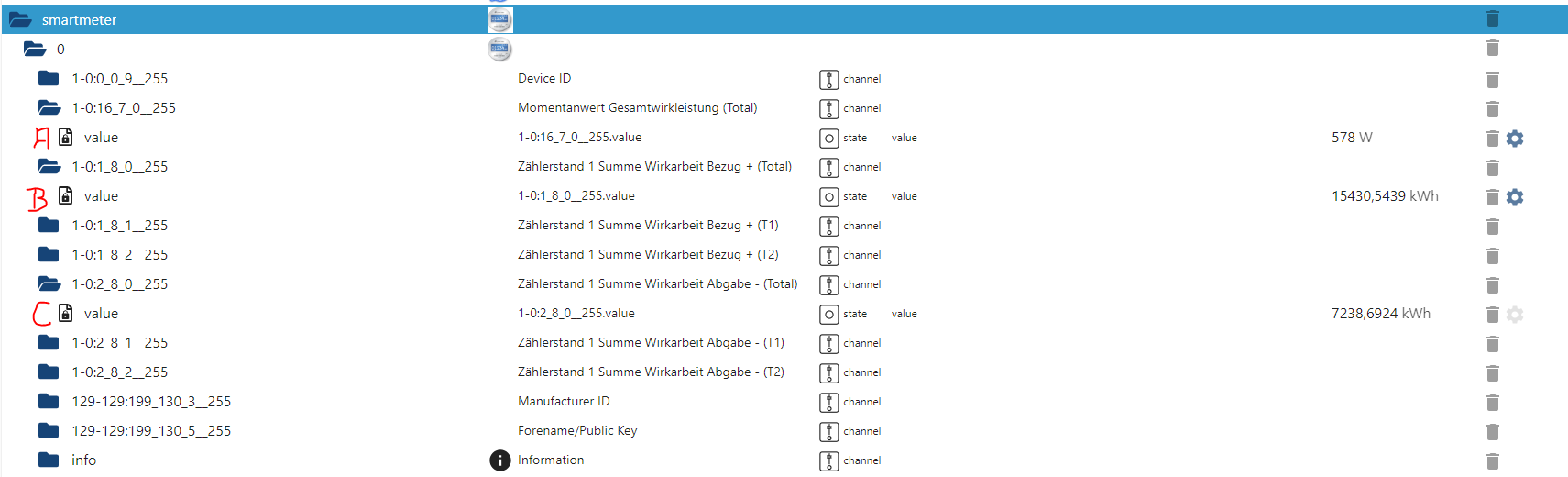

Ich habe meine Zählerwerte entweder direkt aus dem SmartMeter-Adapter des ioBrokers (siehe Bild2 A-C) oder als selbstgebaute Datenpunkte unter 0_userdata. Leider reicht mein Horizont trotz der Beschreibung in der Wallbox nicht aus was ich wohin sende.
Punkt 1: Kommt hier die aktuell bezogene Leistung aus dem Zähler (Bild 2-Punkt A) rein? Die ist doch aber bereits um die Leistung der PV gekürzt?
Punkt 2: hier Wert aus Bild 2 - Punkt B?

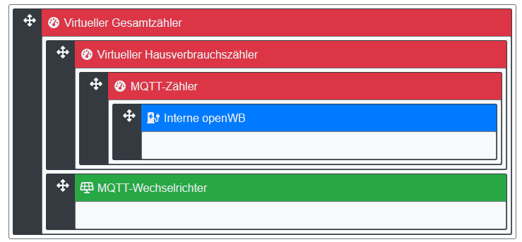

Punkt 3: hier Wert aus Bild 2 - Punkt C? Oder kommt hier nichts rein und der Wert muss beim MQTT-Wechselrichter beim roten Kreuz rein (Bild 3)?
Schon mal vielen Dank für die Geduld

Die Daten von was für einem Gerät willst Du denn jetzt genau senden? Der Beschreibung nach ist es doch kein Wechselrichter. Nenn doch bitte mal Hersteller und Typenbezeichnung.
Ansonsten gilt allgemein:
Die Daten von einem Wechselrichter (aktuelle Leistung und absoluter Erzeugungszählerstand) müssen in eine WR-Komponente.
Die Daten vom Hauptzähler (aktuelle Leistung, absolute Einspeize-/Bezugszählerstände sowie weitere optionale Daten) müssen in eine Zählerkomponenten.
Die entsprechenden Topics werden Dir bei der Konfiguration der Heräte und Komponenten angezeigt.

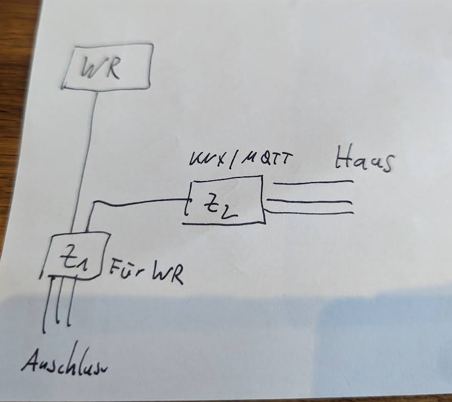

Mein Zähleraufbau mit Huawei Wechselrichter und daran angeschlossenem Zähler Z1, sowie einem zweiten KNX-Haushaltszähler Z2 sieht so aus: Der KNX-Zähler wird über Edomi (Hausautomations-Server) in MQTT gewandelt und die Daten vom Wechselrichter bekomme ich über Solaranzeige auf meinen eigenen MQTT-Broker. Die leite ich dann wieder mit Edomi an die Topics aus OpenWB weiter.
Wenn ich mich nun an den Wiki Artikel https://github.com/openWB/core/wiki/Hau ... %C3%A4hler halte, sieht mein Aufbau ungefähr so aus: (Ja, ich weiß, dass der virtuelle Haushaltszähler eigentlich redundant ist.

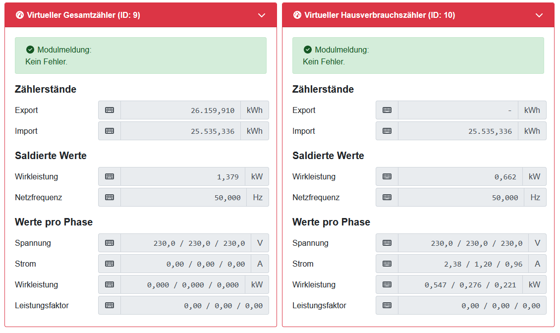

Die Virtuellen Zähler spucken dann folgende Werte aus: Jetzt sind im Gesamtzähler aber die Leistungen pro Phase auf 0 und auch die Leistungsfaktoren werden nicht vom MQTT-Zähler auf den Hausverbrauchszähler übernommen.
Reicht das so, um eine PV-Ladung einzurichten oder muss ich meinen KNX-Zähler(der mir die alle Werte rausgibt) im Zählerschrank direkt hinter Z1klemmen?, also die PV-Anlage in den Hausverbrauch rein?

Unter der Annahme, dass "Anschluss" unter Z1 den EVU-Punkt meint, und Du den Wechselrichter in der openWB erfolgreich konfiguriert bekommen hast, brauchst Du den KNX-Zähler überhaupt nicht anbinden. Die openWB kuckt auf den EVU-Punkt und rechnet sich den Hausverbrauch aus: EVU-Punkt plus (negativer) Erzeugung (PV, Speicher, ...) ergibt den Hausverbrauch. Die Ladeleistung der Wallboxen kennt sie ja von den Leistungsmessern dort.
