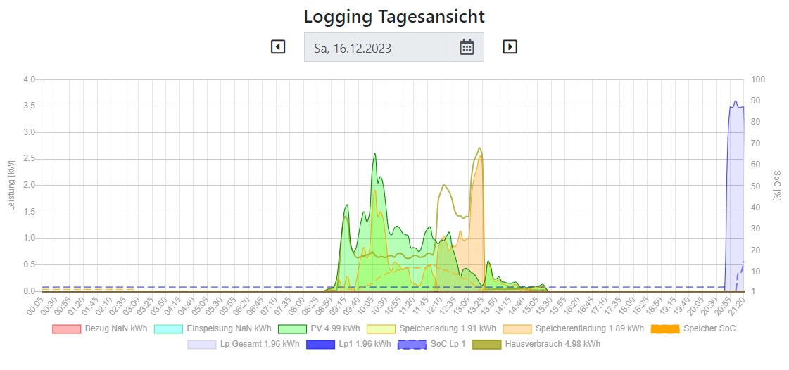

am Mittwoch hat mein Elektriker eine weitere PV-Anlage ans Hausnetz angeschlossen. Dabei wurde leider zu schnell der Strom abgeschaltet, aber die openWB series2 standard+ schien es überlebt zu haben, denn abends bemerkte ich dass auf dem Bildschirm "Click to load interface" o.ä. stand (beim letzten Stromausfall hatte es mir die SD-Karte zerschossen). Seitdem habe ich aber das Problem, dass manche Werte nicht mehr stimmen. Ob es ursächlich mit dem Stromausfall zu tun hat oder nur zufällig ein Discovergy-Problem neu begann, weiß ich nicht.
- Ladeleistung funktioniert korrekt.
- PV-Werte sind wohl auch korrekt.
- Netz ist immer 0.
- Hausverbrauch wird scheinbar nur erfasst, wenn die PV Strom erzeugt. Allerdings auch nicht immer korrekt, denn 47 W habe ich nie (minimal das Zehnfache).
Wahrscheinlich ist das Discovergy-Modul das Hauptproblem, mich wundert nur, dass wenn ich es wegkonfiguriere, dass das E3/DC-Modul diese Daten wie Strombezug und Hausverbrauch nicht auch außerhalb der PV-Zeiten übernimmt, denn das E3/DC-Hauskraftwerk kennt diese Werte ja alle?!
