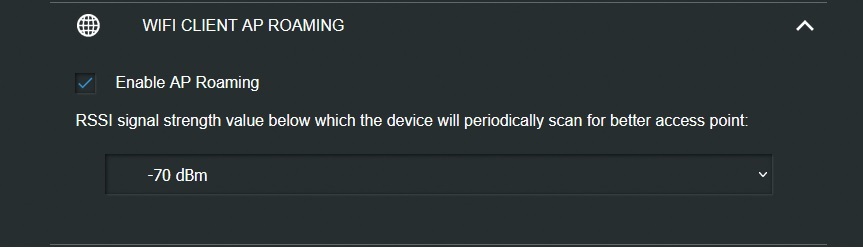

Du kannst beim shelly (in der shelly app) einstellen, dass er regelmässig das wlan Signal prüft und bei mesh ggf auf den anderen ap umschaltet. Openwb setzt nur ein http request ab.

Ich habe jetzt die Funktion aktiviert. Geht übrigens auch direkt über die Home IP Adresse auf der eigenen Weboberfläche. Sucht ab -70dBm nach besserem Netz.

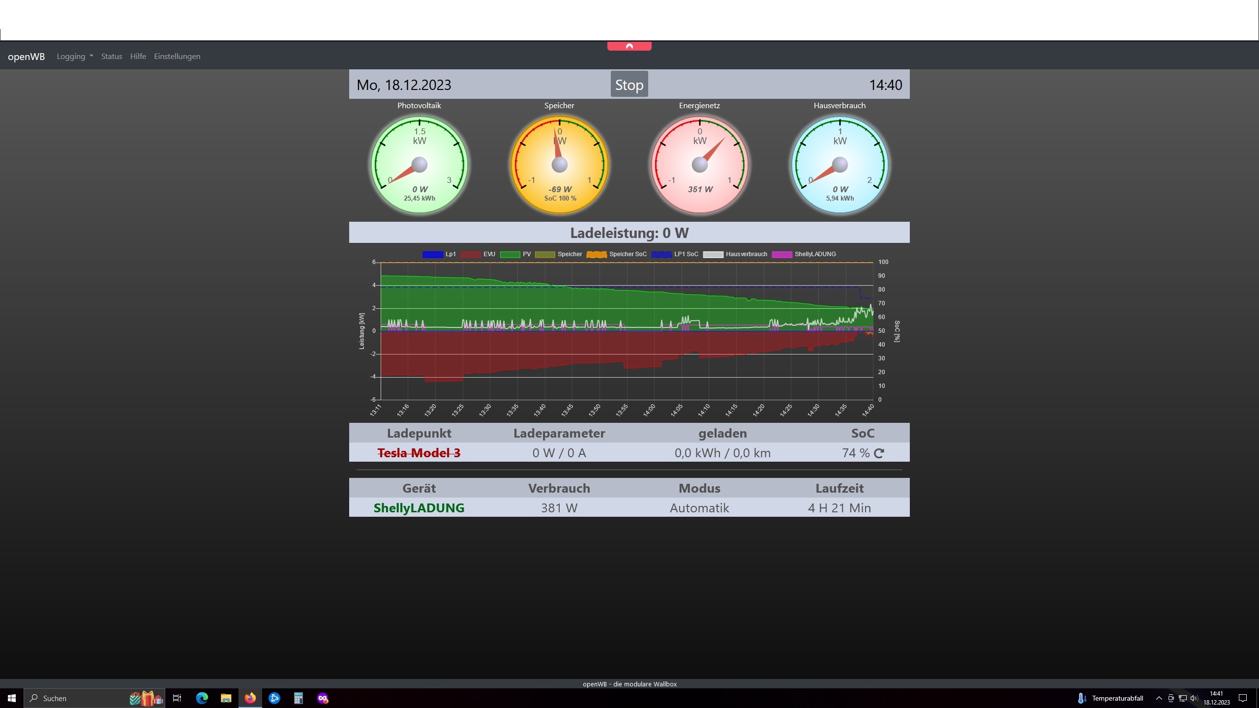

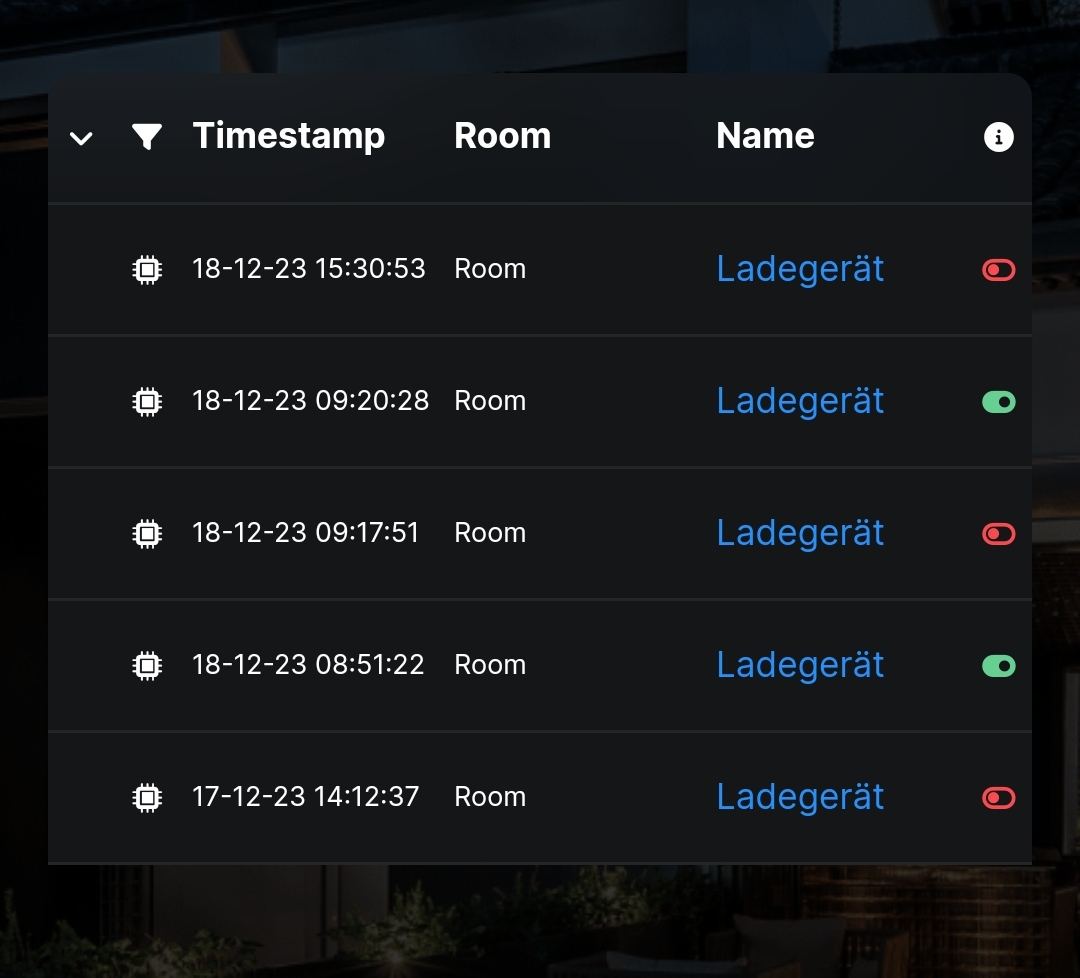

Auch zeigt die Shelly App keinerlei Abbrüche. Gerät startet heute Früh 8:50 und 9:17 wieder aus. Dann 9:20 an durchgehen bis 15:30 Uhr. Die Open Kurven haben ein dutzend Abschaltungen innerhalb einer Stunde :roll:

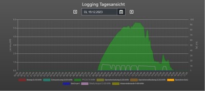

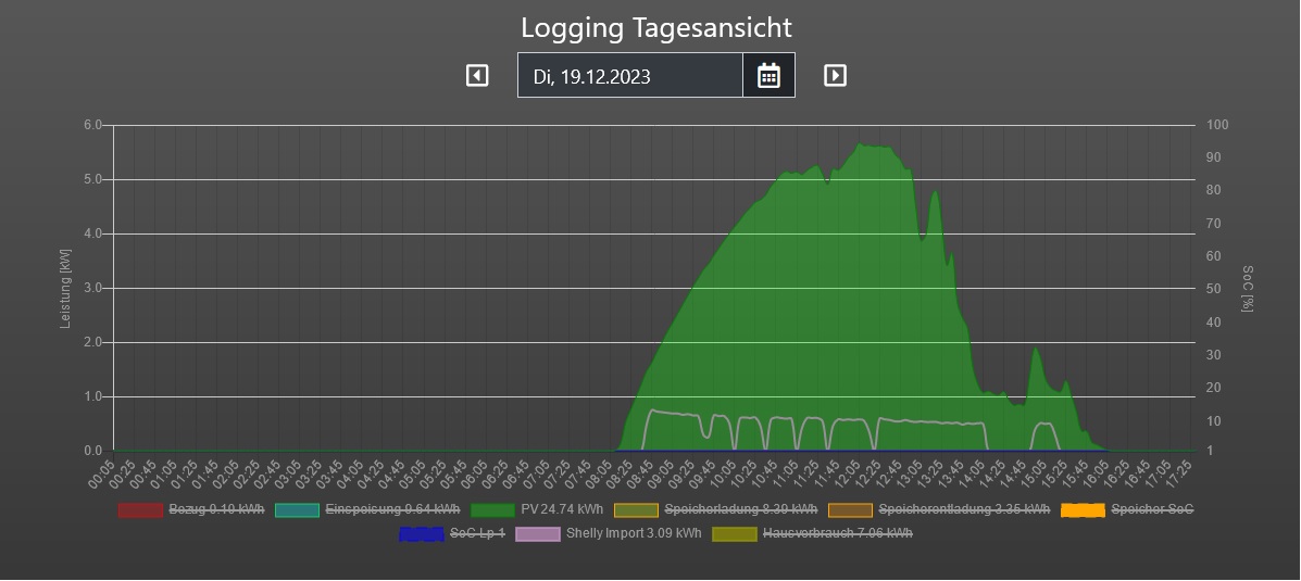

@Update
Heute
ohne Eco Modus. Ohne Cloud. Lief die Shelly wesentlich Stabiler. Siehe Bild. Es hat wieder Abbrüche aber viel weniger wie gestern. Bild:14:00-15:00 ist es gewollt aus. Ich habe jetzt mal die Shelly Ressetet und über das Webinterface neu eingebunden. Nicht mehr über die App. Auch hab ich Sie im Büro eingerichtet, so das die Erstverbindung mit dem Mesh Master erfolgt. Mal sehen wie es die nächsten Tage aussieht. Wenn es nicht klappt wird es zurückgeschickt.. :)
