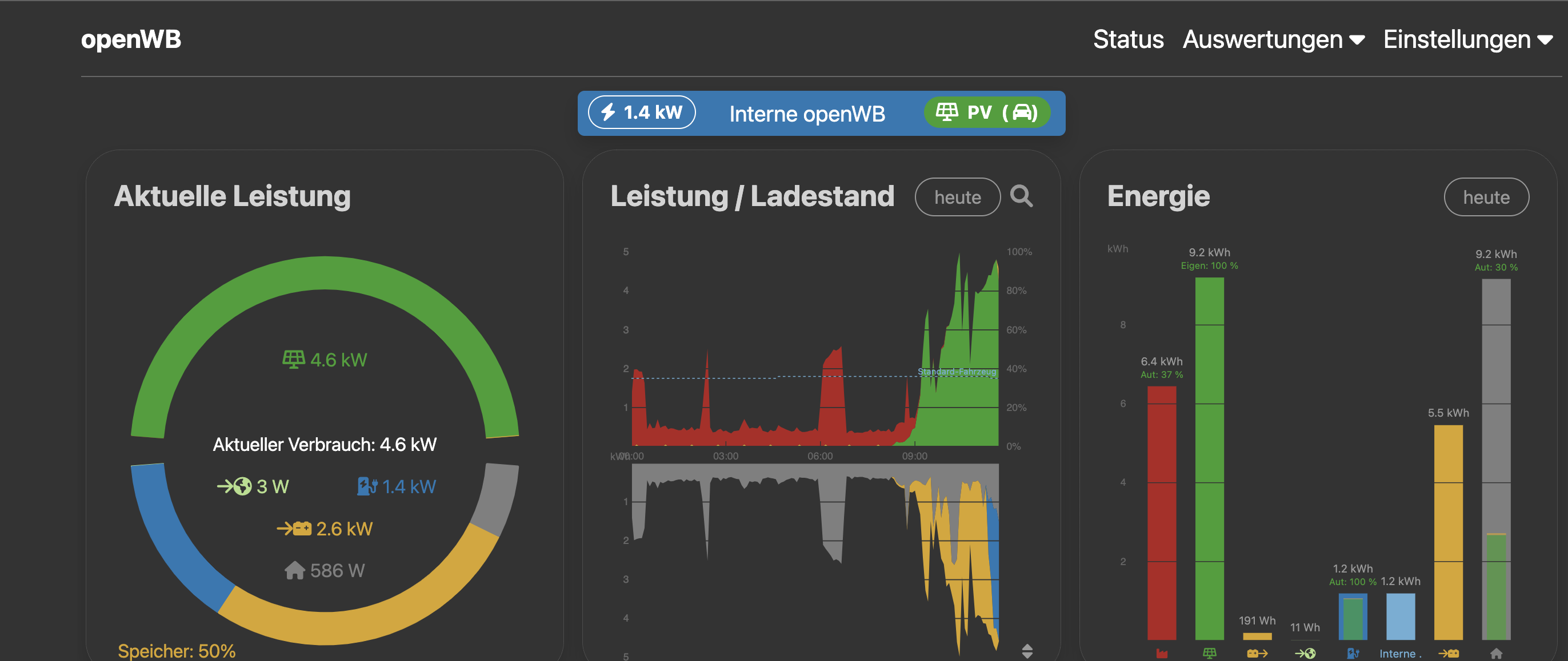

Ich bin vor 1-2 Monaten auf 2.x umgestiegen. Soweit auch alles super, aber ich kriege das Überschussladen nicht zum laufen. Die OpenWB liest alle Werte korrekt aus (Hausverbrauch, Akkuladen, gesamt PV Ertrag, usw.), allerdings lädt diese im PV Modus immer nur mit 1,4kW, also dem Minimum. Er erkennt auch wenn die PV keinen Strom mehr erzeugt und schaltet dann ab.
Wenn ich den Minimum Strom rauf setze lädt die WB auch mit mehr kW, aber das ist dann ja ein manuelles regeln, und kein automatisches.
Jemand eine Idee?
Hier sieht man schön wie er den Hausakku mit 2,5kW voll machen will, anstatt das Auto zu laden. Obwohl der Lademodus auf Auto steht.

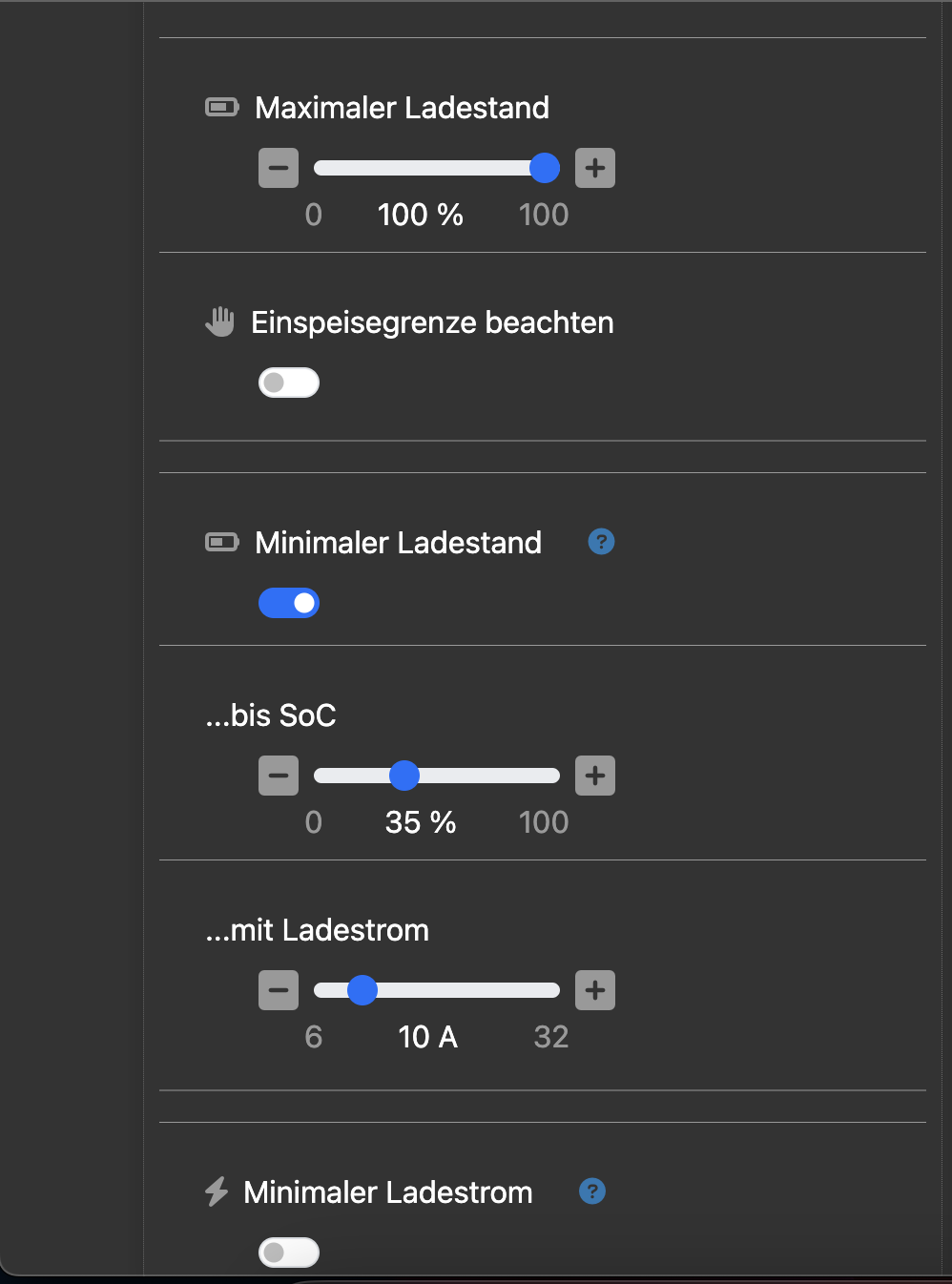

Hier sieht man die Einstellungen.

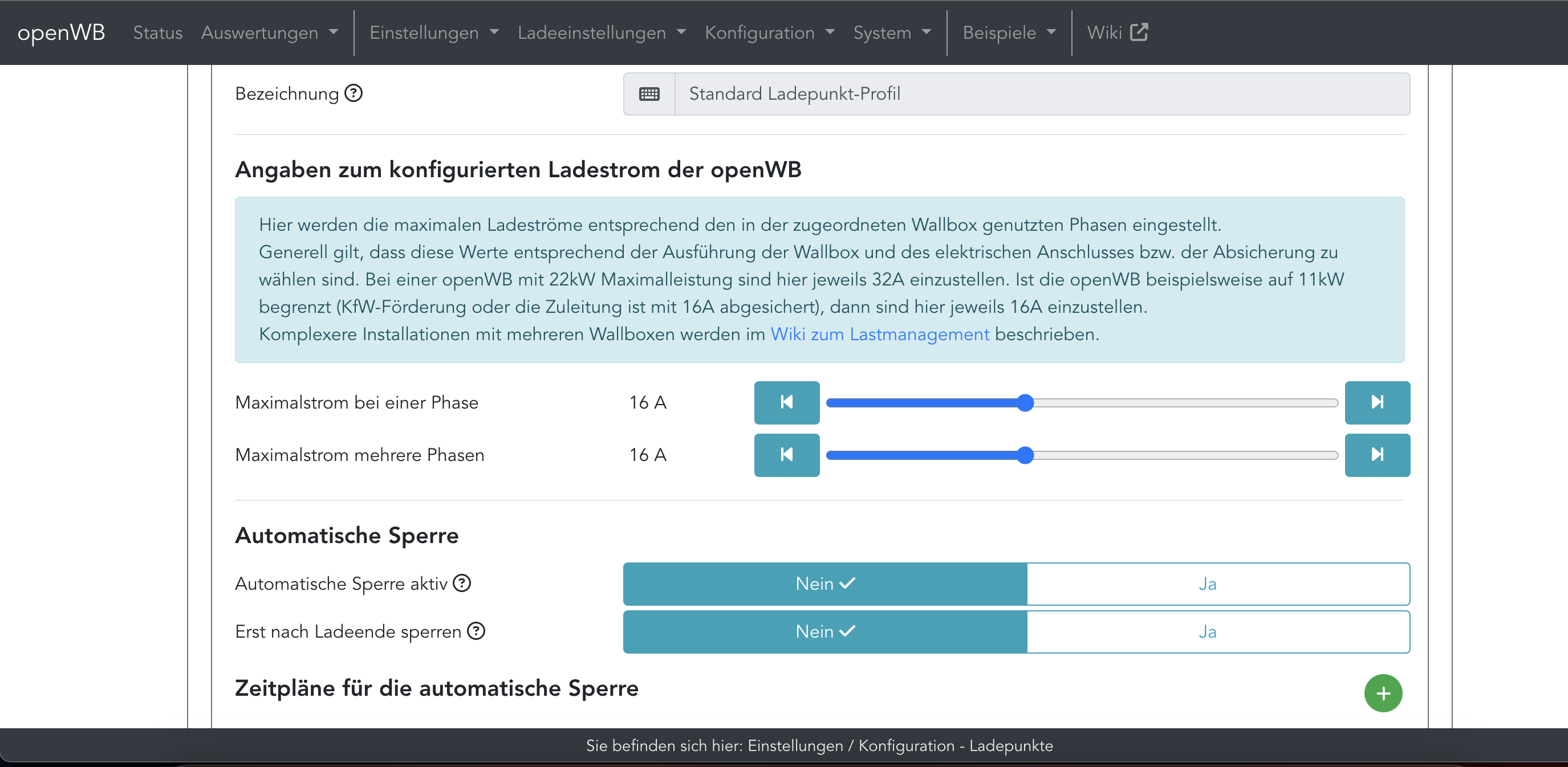

Sorry, reiche ich gerne nach, aber bevor ich das tausende Zeilen lange Log poste hier ein Anfangsverdacht: Habe gerade die Logs erzeugt, dabei fiel mir direkt folgende Meldung auf:
2024-01-04 11:40:31,333 - {control.chargepoint.chargepoint:277} - {INFO:MainThread} - LP 3: Bitte in den Ladepunkt-Einstellungen die Einstellung 'Phase 1 des Ladekabels' angeben. Andernfalls wird der benötigte Strom auf allen 3 Phasen vorgehalten, was ggf eine unnötige Reduktion der Ladeleistung zur Folge hat.
Könnte dies bereits das Problem sein? Die Meldung habe ich in der UI auch schon gesehen. Das Problem ist ich finde die Einstellung nicht unter den Ladepunkt-Einstellungen.
Andere Einstellungen finde ich dort in den Ladepunkt-Einstellungen nicht.

fame hat geschrieben: Do Jan 04, 2024 10:58 am Sorry, reiche ich gerne nach, aber bevor ich das tausende Zeilen lange Log poste hier ein Anfangsverdacht: Habe gerade die Logs erzeugt, dabei fiel mir direkt folgende Meldung auf:
Dann schau mal etwas weiter nach oben auf der Seite direkt bei den Ladepunkten, nicht den Profilen.

Habe die Einstellung endlich gefunden, hatte am falschen Ort gesucht. Jetzt liegt hier allerdings Schnee, muss auf ein wenig mehr Sonne hoffen in den nächsten Tagen, dann werde ich berichten ob es das schon war. Wenn nicht poste ich die ganzen Logs.

Ich hatte immer folgende Meldung:
Die Einstellung hatte ich endlich gefunden. Glaube nicht wirklich dran dass es etwas bewirkt, aber solange die Meldung da war wollte ich nicht weiter schauen. Reduktion der Ladeleistung klingt ja schon verdächtig. Es soll jetzt die Tage wieder Sonne geben, dann schaue ich.
