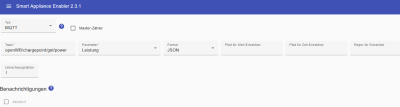

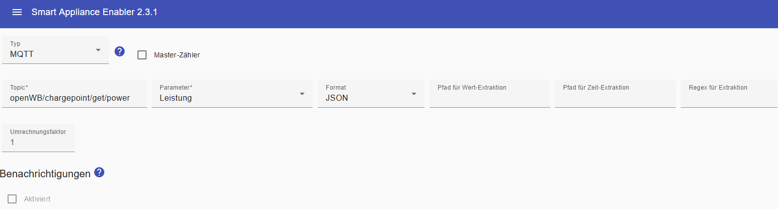

Im Sunny-Explorer wird das Gerät erkannt, allerdings werden keine Werte angezeigt. Das entsprechende Topic stimmt aber; ich habe es mit dem MQTT-Explorer ermittelt. Es referenziert auf die Gesamt-Ladeleistung der Box, nicht auf einzelene Ladepunkte (diese wären mit einem andren Topic darstellbar.).
Vielleicht hat jemand eine Idee, was da eingetragen werden muß.

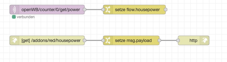

Wenn Du schon ein nodered laufen hast, machst du eben alles darüber ohne groß darüber nachzudenken, wie es denn ohne gehen würde. In der 2er-Software stehen nur noch die Logs in der Ramdisk. Alle anderen Werte und die openWB-Konfiguration sind im MQTT-Broker. Einen Flow, der ein MQTT-Topic an einen http-Endpoint rausreicht, ist nicht kompliziert:
Der obere Flow abonniert ein MQTT-Topic und schreibt den sich immer ändernden Wert in einen flow-globalen Speicher. Der untere stellt einen http-Endpoint bereit, der den flow-globalen Speicher auf Anfrage ausgibt.

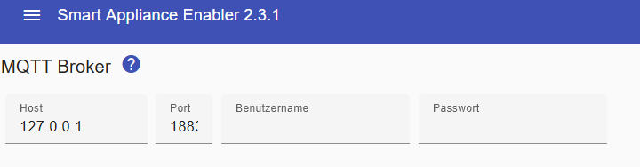

Braucht es wirklich etwas zwischen openWB und SAE? SAE kann anscheinend MQTT, openWB auch (viewtopic.php?t=577).
