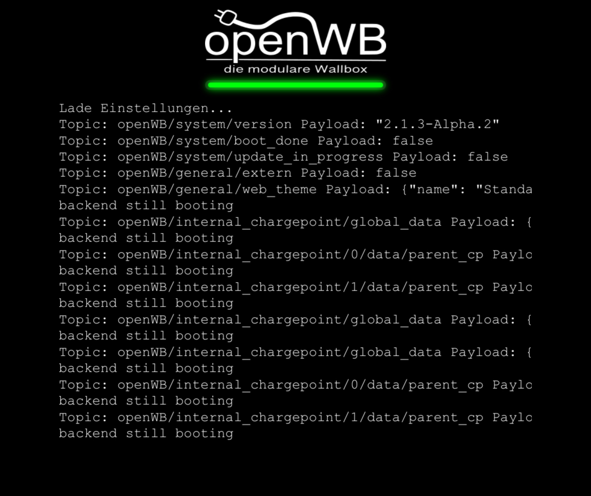

bei mir ist folgendes Verhalten seit ungefähr einer Woche bei den aktellsten Night'lis.
Wenn ich im Browser öffne kommt nachstehendes: Wenn ich bei der Anzeige nach unten scrolle
bleibt die Anzeige bei dem 2.ten Screenshot stehen.
Es hilft nur die Box stromlos zu machen und neu zu booten.
Dann geht es wieder für "unbestimmte" Zeit problemlos.

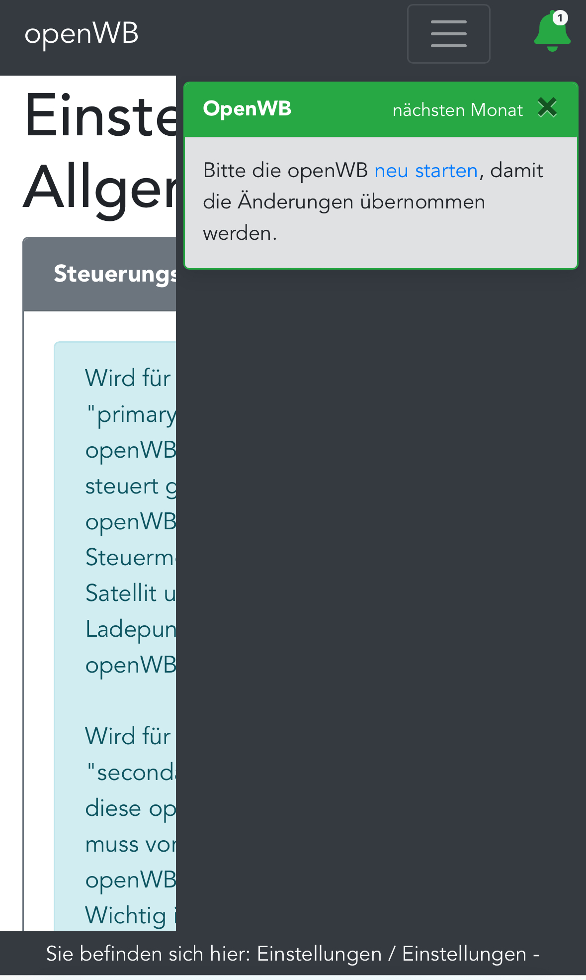

scheint aber nicht komplett zu hängen, bei mir trat das Problem gestern Abend auf und wurde von mir heute Morgen durch einen Neustart behoben. Dennoch finde ich in der Auswertung für diesen Zeitraum Daten. Mir ist auch aufgefallen, dass ich dann eine Meldung sehe mit dem Datum nächsten Monat

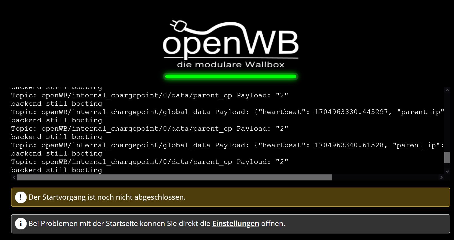

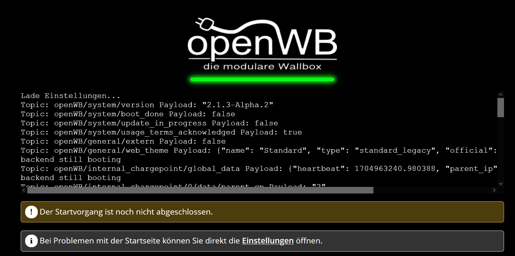

ich habe gerade noch etwas getestet. Ich komme noch auf folgende Seite:
http://<<IP meiner OpenWB/openWB/web/themes/standard_legacy/
Die Werte scheinen sich alle noch zu aktualisieren. Auf andere Seiten komme ich nicht, dort erwartet mich immer die Meldung "openWB ist noch nicht bereit"
