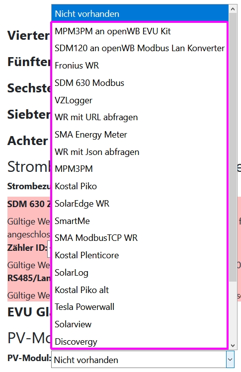

Diese WR werden aktuell unterstützt:
Wenn Dein WR nicht unterstützt wird, kannst Du selbst ein Modul programmieren oder Mitstreiter suchen, die das erledigen.
