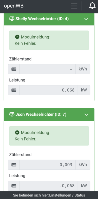

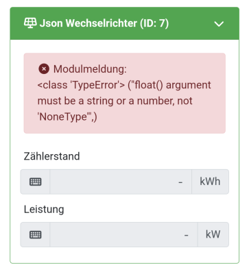

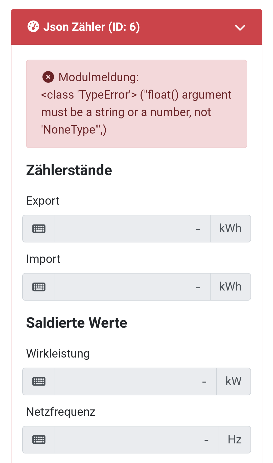

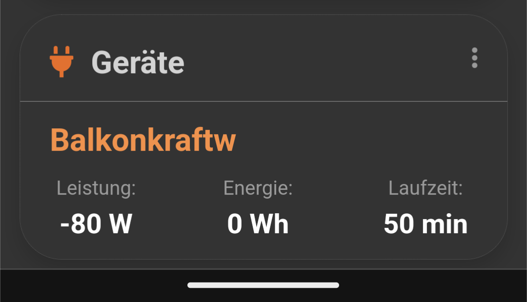

Mit JSON gab es dann das Problem, dass der .apower Wert vom Shelly nicht ausgelesen wird (Fehlermeldung auf ersten Screenshot). Was der Shelly als Status ausgibt sieht man im 2. Screenshot.

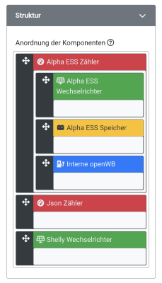

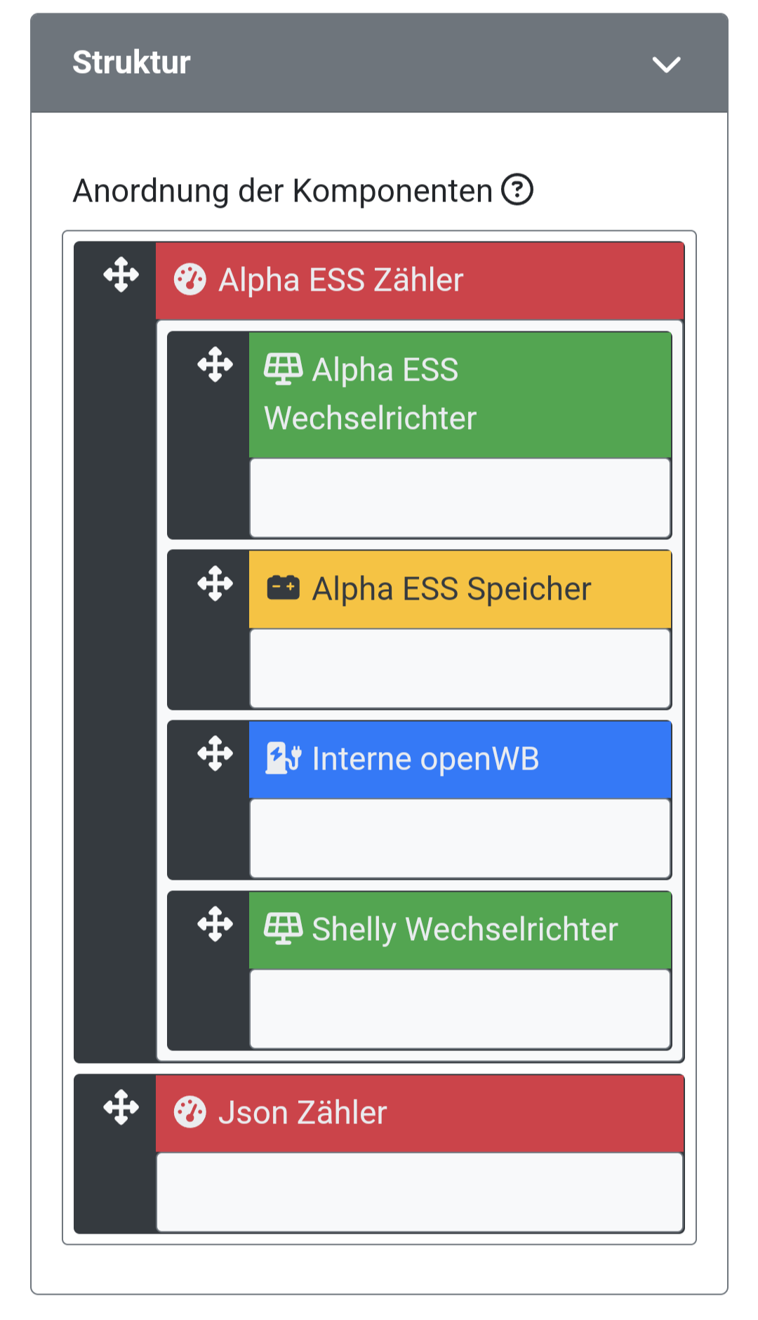

Jetzt habe ich mir die aktuellste Alpha 2.1.3 installiert und bekomme den Shelly gar nicht mehr im Hausverbrauch angezeigt (siehe 3. Screenshot).

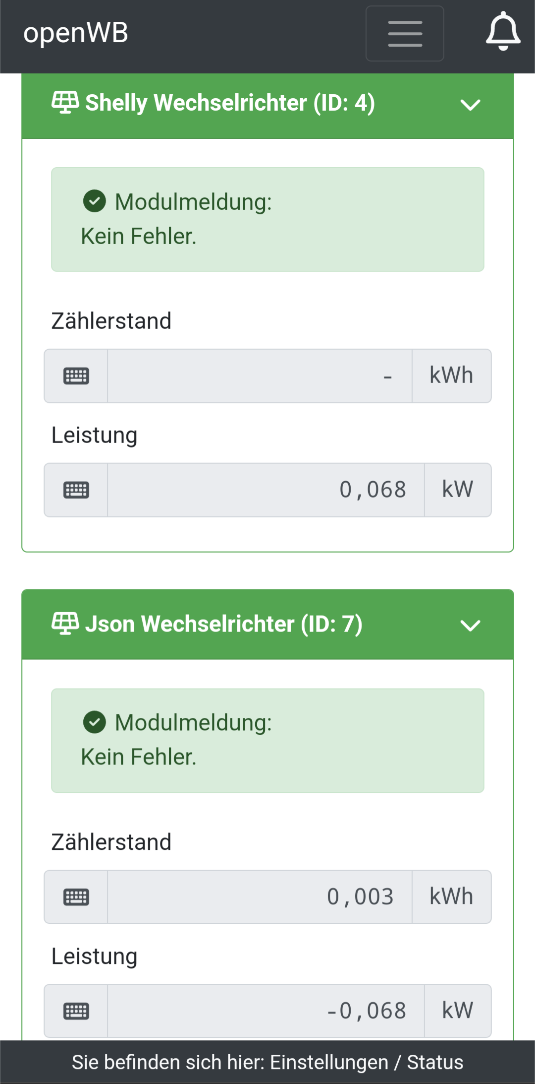

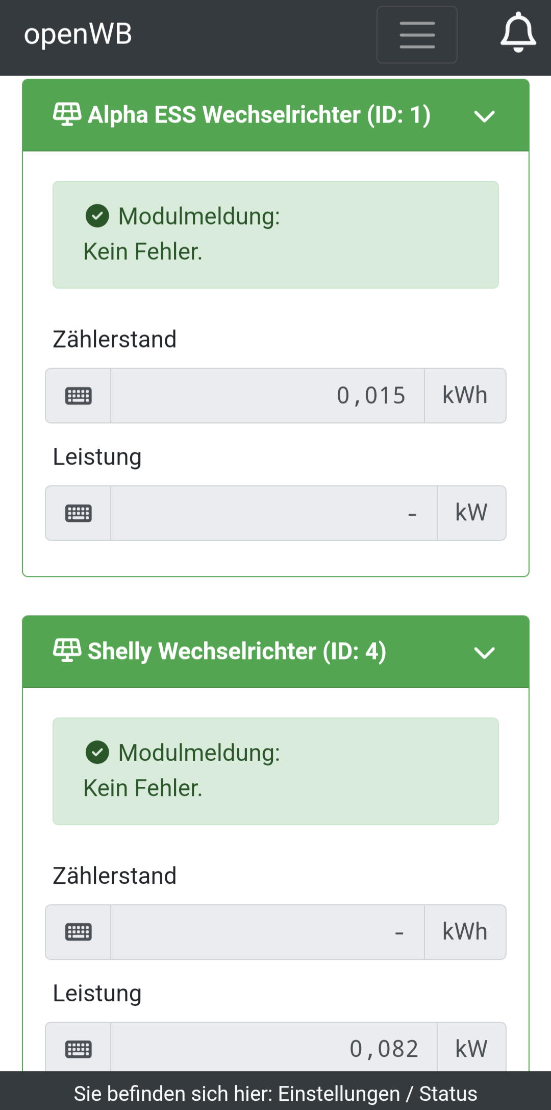

2) Wieso wird der Shelly Ertrag nicht im Hausverbrauch angezeigt, wenn er sowohl im Status als auch als SmartHome Gerät richtig angezeigt wird? (siehe weitere Screenshots)

Hier noch ein weiterer Screenshot vom SmartHome und die Ergänzung, dass auch wenn ich den Shelly innerhalb des AlphaESS Zählers im Lastmanagement hänge (was der Realität entspricht, da der AlphaESS Zähler am Hausübergabepunkt misst), der Shelly nicht im Hausverbrauch angezeigt wird.

Shelly Plus ist ein Gen 2 Gerät. Über JSON sollte das auf jeden Fall machbar sein. Mit der passenden URL und Filter sollte das kein Problem sein.
Re: Balkonkraftwerk an Shelly PLUS 2 PM in Hausverbrauch anzeigen
Vielleicht habe ich mich mit "Hausverbrauch" flasch ausgedrückt. Ich meine halt die Übersicht "Leistung" mit allen Erzeugern und Verbrauchern auf der OpenWB Startseite. Hier bekomme ich den Shelly nicht angezeigt, obwohl mein Balkonkraftwerk den ganzen Tag was liefert.
Sieht man ja im Staus, dass hier die Werte ausgelesen werden aber eben nicht auf der Hauptseite.
Die JSON URL stimmt: http://192.168.xxx.xx/rpc/Shelly.GetStatus
Welche Filter muss ich angeben?
Bisher habe ich nur rausgefunden, dass .apower und .aenergy die JSON Befehle für den Gen2 Shelly für Leistung und Energie ist. Gibt es noch weitere Parameter, die ich angeben muss?
Edit: wenn ich den JSON Wechselrichter mit den Parametern von oben anlege kommt folgende Fehlermeldung:
<class TypeError'> ("float) argument must be a string or a number, not 'NoneType")
Gruß, maxx

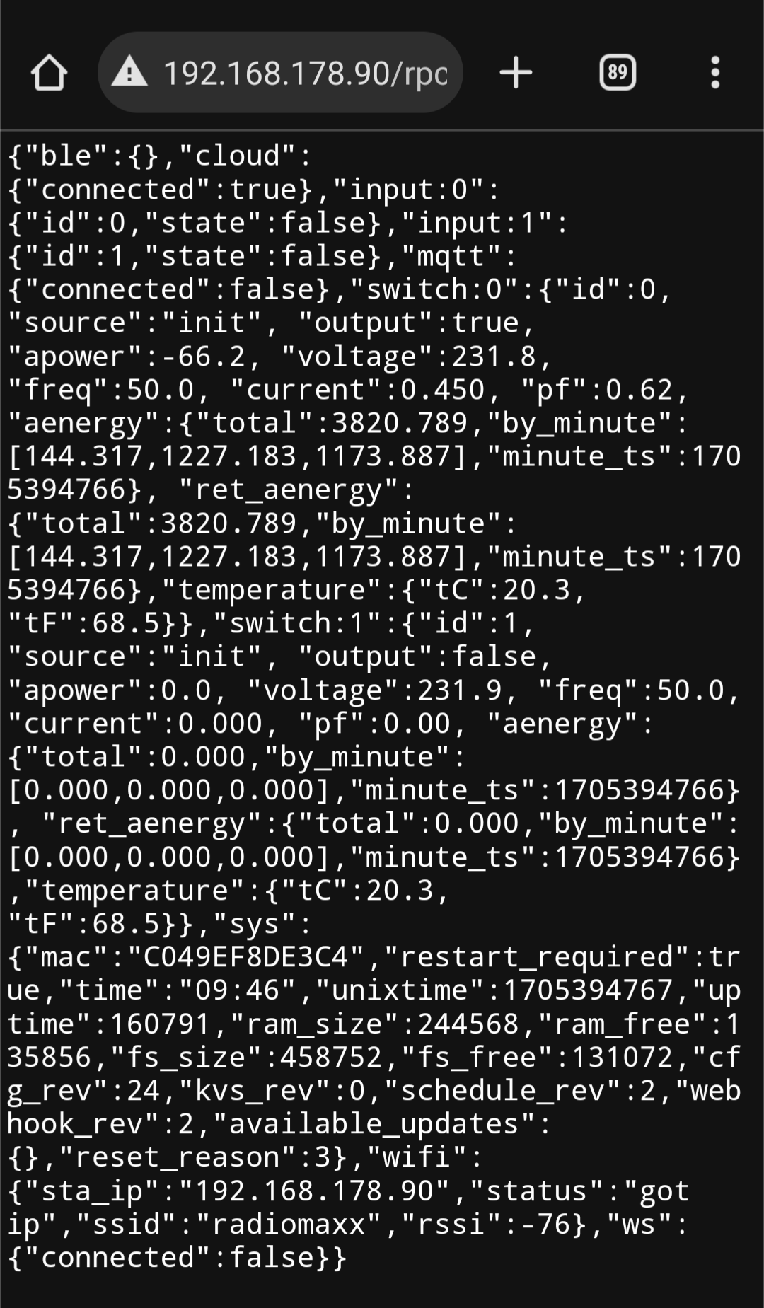

Stelle mal die JSON Ausgabe der URL hier in einen Code Block. .apower alleine reicht nicht.
{"ble":{},"cloud":{"connected":true},"input:0":{"id":0,"state":false},"input:1":{"id":1,"state":false},"mqtt":{"connected":false},"switch:0":{"id":0, "source":"init", "output":true, "apower":-66.2, "voltage":231.8, "freq":50.0, "current":0.450, "pf":0.62, "aenergy":{"total":3820.789,"by_minute":[144.317,1227.183,1173.887],"minute_ts":1705394766}, "ret_aenergy":{"total":3820.789,"by_minute":[144.317,1227.183,1173.887],"minute_ts":1705394766},"temperature":{"tC":20.3, "tF":68.5}},"switch:1":{"id":1, "source":"init", "output":false, "apower":0.0, "voltage":231.9, "freq":50.0, "current":0.000, "pf":0.00, "aenergy":{"total":0.000,"by_minute":[0.000,0.000,0.000],"minute_ts":1705394766}, "ret_aenergy":{"total":0.000,"by_minute":[0.000,0.000,0.000],"minute_ts":1705394766},"temperature":{"tC":20.3, "tF":68.5}},"sys":{"mac":"C049EF8DE3C4","restart_required":true,"time":"09:46","unixtime":1705394767,"uptime":160791,"ram_size":244568,"ram_free":135856,"fs_size":458752,"fs_free":131072,"cfg_rev":24,"kvs_rev":0,"schedule_rev":2,"webhook_rev":2,"available_updates":{},"reset_reason":3},"wifi":{"sta_ip":"192.168.178.90","status":"got ip","ssid":"radiomaxx","rssi":-76},"ws":{"connected":false}}OpenWB Series 2 Standard+; 7,2 kWp PV AlphaESS HybridWR mit Speicher; 1,7 kWp Balkonkraftwerk mit Shelly Plus 2 PM; Enyaq iV 60

Re: Balkonkraftwerk an Shelly PLUS 2 PM in "Aktuelle Leistung" anzeigen
Je nach dem auf welchem Kanal das liegt switch:0 oder switch:1
Für den Watt Wert. Energy leer lassen, die Shellys setzen das immer zurück, also besser die openWB rechnen lassen.
."switch:0".apower|roundVG
Funktioniert! Dankeschön!
Jetzt bleibt nur noch die Frage, warum es mit der normalen Shelly Komponente zwar im Status angezeigt wird, aber im Diagramm nicht einberechnet wird?
Aber wenn es mit dem JSON klappt, dann nehme ich eben den.
Gibt es noch einen Befehl, um das Vorzeichen umzudrehen, da ich befürchte, dass der negative Wert wieder von der Leistung der Haupt-Wechselrichters abgezogen wir (sobald der Schnee vom Dach ist)?
Erzeugungen sind immer negatives Vorzeichen. Von daher passt das.
Umdrehen kann JSON, da JQ rechnen kann.
."switch:0".apower*(-1)|roundDet
