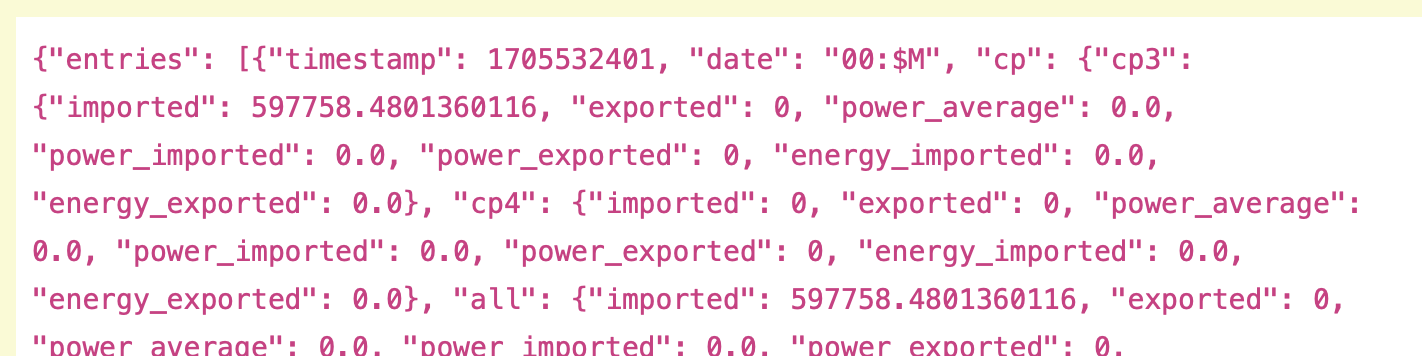

Hallo, in die Daten für den Tagesgraph (openWB/log/daily/...) scheint sich ein Fehler eingeschlichen zu haben:
Im Datumsfeld steht "00:$M" statt "00:00" etc. Das führt z.B. im Colors-Theme zu Störungen. Das Ganze tritt nur bei Daten bis zum 18.Januar auf. Ab dem 19.Januar ist das Datumsfeld wieder ok.

Da gibt es einen Tippfehler beim aktualisieren des Formats. Habe ich gerade behoben.
https://github.com/openWB/core/pull/1363
Warum verwendest Du eigentlich "date" und nicht "timestamp"? Wir hatten schon überlegt, ob "date" komplett entfallen kann.
