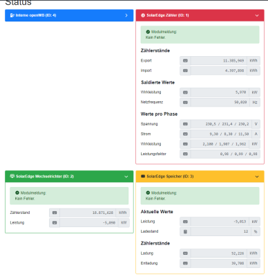

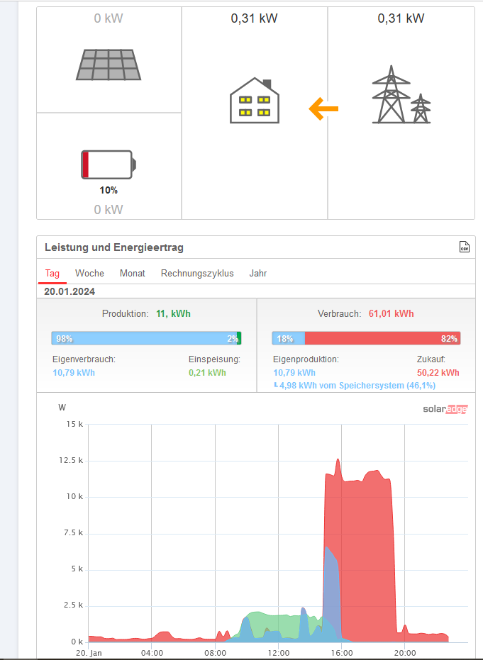

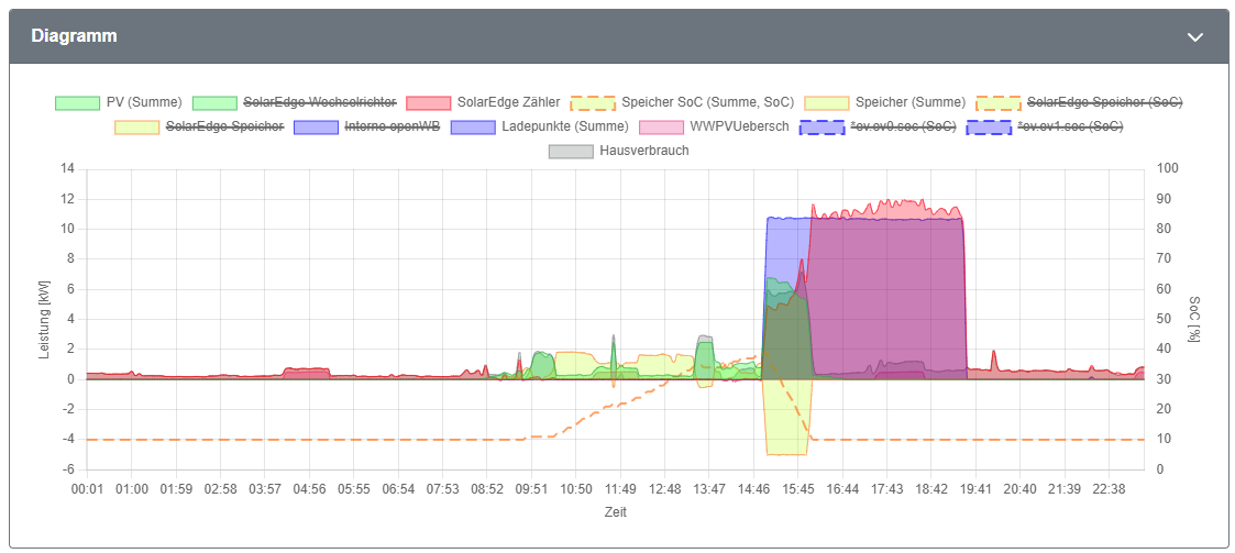

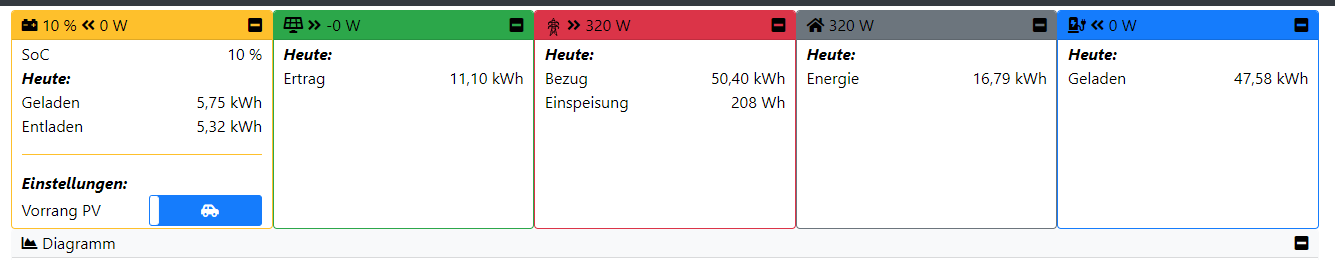

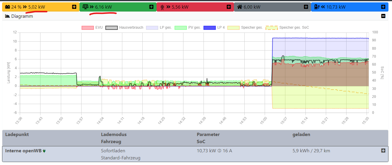

nach dem die openWB jetzt mit Patch 2 einige Zeit läuft und mein Auto lädt, ist mir heute bei Sonnenschein aufgefallen, dass die Anzeige der PV Leistung nicht stimmt. Es wird scheinbar das Entladen des Speichers mit zur PV Leistung gerechnet. Hier ist die Sonne fast weg, aber in dem Moment wenn das Auto geladen wird und der Wechselrichter 5 kW aus dem Speicher liefert, steigt die PV Leistung um die 5 kW auf über 6 kW an. Das war bei der 1.9 nicht so.
Im Main-Log fällt dann auf, dass von heute morgen bis eben ca. 1300 Einträge mit "Ungültiger Hausverbrauch" drin stehen:
2024-01-20 09:15:11,377 - {control.counter_all:101} - {ERROR:MainThread} - Ungültiger Hausverbrauch: -169.0W, Berücksichtigte Komponenten neben EVU [{'id': 2, 'type': 'inverter', 'children': []}, {'id': 3, 'type': 'bat', 'children': []}, {'id': 4, 'type': 'cp', 'children': []}]
2024-01-20 09:31:11,200 - {control.counter_all:101} - {ERROR:MainThread} - Ungültiger Hausverbrauch: -140.0W, Berücksichtigte Komponenten neben EVU [{'id': 2, 'type': 'inverter', 'children': []}, {'id': 3, 'type': 'bat', 'children': []}, {'id': 4, 'type': 'cp', 'children': []}]
2024-01-20 09:40:21,081 - {control.counter_all:101} - {ERROR:MainThread} - Ungültiger Hausverbrauch: -134.0W, Berücksichtigte Komponenten neben EVU [{'id': 2, 'type': 'inverter', 'children': []}, {'id': 3, 'type': 'bat', 'children': []}, {'id': 4, 'type': 'cp', 'children': []}]
2024-01-20 09:40:31,038 - {control.counter_all:101} - {ERROR:MainThread} - Ungültiger Hausverbrauch: -229.0W, Berücksichtigte Komponenten neben EVU [{'id': 2, 'type': 'inverter', 'children': []}, {'id': 3, 'type': 'bat', 'children': []}, {'id': 4, 'type': 'cp', 'children': []}]
2024-01-20 15:00:31,288 - {control.counter_all:101} - {ERROR:MainThread} - Ungültiger Hausverbrauch: -248.0W, Berücksichtigte Komponenten neben EVU [{'id': 2, 'type': 'inverter', 'children': []}, {'id': 3, 'type': 'bat', 'children': []}, {'id': 4, 'type': 'cp', 'children': []}]
2024-01-20 15:00:41,198 - {control.counter_all:101} - {ERROR:MainThread} - Ungültiger Hausverbrauch: -875.0W, Berücksichtigte Komponenten neben EVU [{'id': 2, 'type': 'inverter', 'children': []}, {'id': 3, 'type': 'bat', 'children': []}, {'id': 4, 'type': 'cp', 'children': []}]
2024-01-20 15:00:51,223 - {control.counter_all:101} - {ERROR:MainThread} - Ungültiger Hausverbrauch: -324.0W, Berücksichtigte Komponenten neben EVU [{'id': 2, 'type': 'inverter', 'children': []}, {'id': 3, 'type': 'bat', 'children': []}, {'id': 4, 'type': 'cp', 'children': []}]
2024-01-20 15:01:01,214 - {control.counter_all:101} - {ERROR:MainThread} - Ungültiger Hausverbrauch: -441.0W, Berücksichtigte Komponenten neben EVU [{'id': 2, 'type': 'inverter', 'children': []}, {'id': 3, 'type': 'bat', 'children': []}, {'id': 4, 'type': 'cp', 'children': []}]
2024-01-20 15:01:11,232 - {control.counter_all:101} - {ERROR:MainThread} - Ungültiger Hausverbrauch: -270.0W, Berücksichtigte Komponenten neben EVU [{'id': 2, 'type': 'inverter', 'children': []}, {'id': 3, 'type': 'bat', 'children': []}, {'id': 4, 'type': 'cp', 'children': []}]
2024-01-20 15:01:21,217 - {control.counter_all:101} - {ERROR:MainThread} - Ungültiger Hausverbrauch: -11.0W, Berücksichtigte Komponenten neben EVU [{'id': 2, 'type': 'inverter', 'children': []}, {'id': 3, 'type': 'bat', 'children': []}, {'id': 4, 'type': 'cp', 'children': []}]

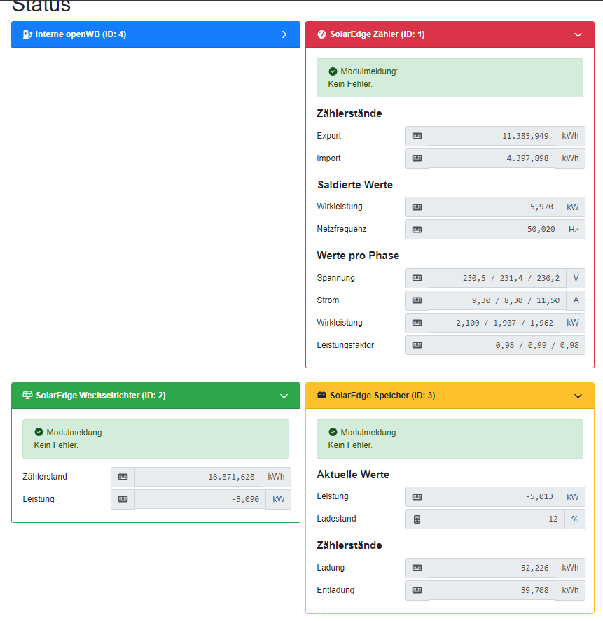

Meine Struktur besteht aus einem SolarEdge Wechselrichter mit angeschlossenem BYD Speicher und der openWB Series2 standard (inkl. Display):
Da ist ja auch nicht viel zu konfigurieren. Die IP Adresse und der Port, sowie die ModBus ID 1 bei allen Komponenten und die Meter ID 1 bei dem Zähler.
Bei dem Ladepunkt ist das Modul Interne openWB ausgewählt mit der Bauart "openWB series1/2 in den Varianten custom, standard & standard+"
Es ist noch ein Gerät als SmartHome (Shelly) konfiguriert.

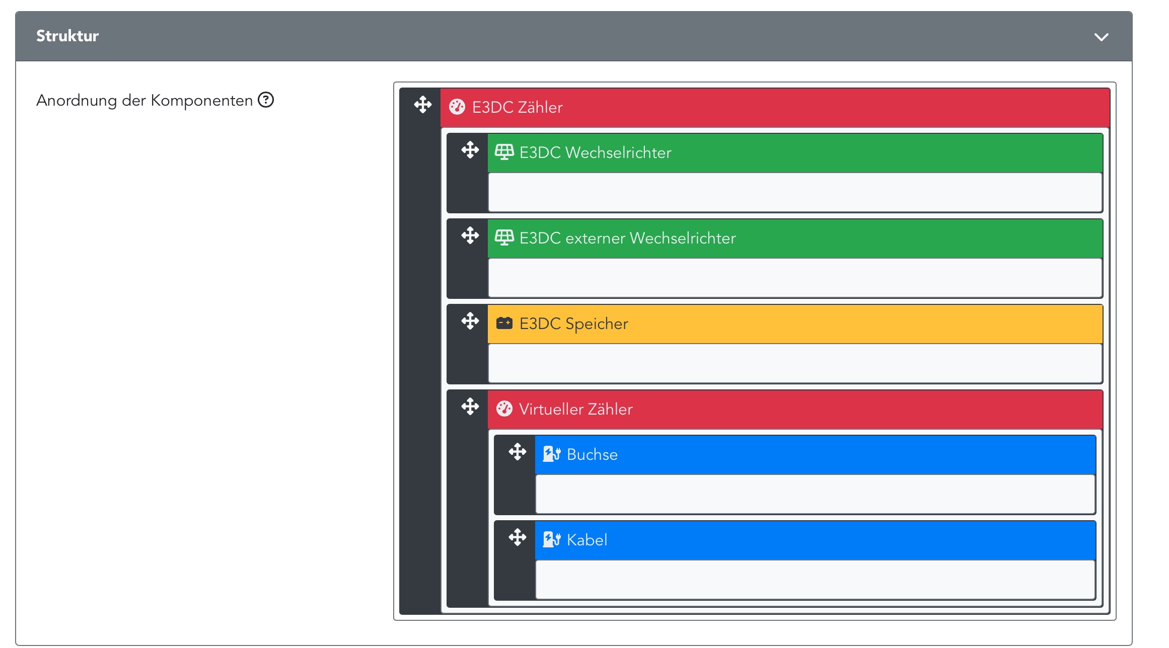

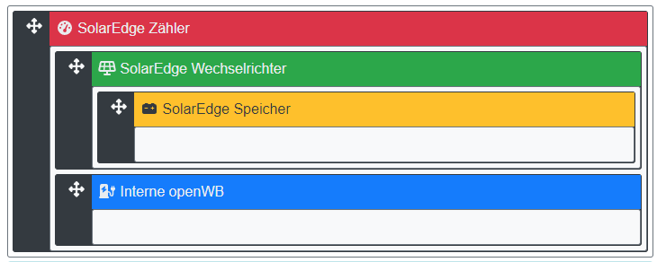

Wenn es ein Hybridspeicher ist, müsste der Speicher UNTER der PV angeordnet werden.
https://github.com/openWB/core/wiki/Hyb ... d-Speicher

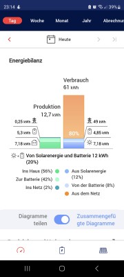

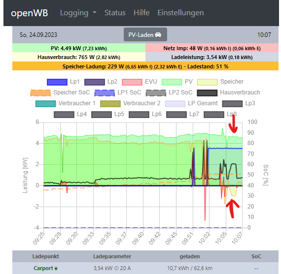

Ich habe hier noch einen alten Screenshot vom der 1.9 gefunden. Gegen Ende sieht man, dass Ladeleistung und Hausverbrauch höher als die PV-Leistung werden und Energie aus dem Speicher gezogen werden muss. Das hat aber keinen Einfluss auf die angezeigte PV-Leistung:

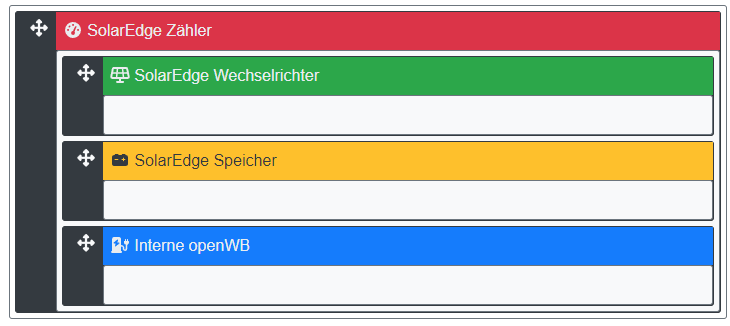

Hast du denn das mal mit der anderen Anordnung ausprobiert? Falls nicht, mach‘ doch einfach mal und berichte.

genau. Einfach mal den Speicher UNTER die PV schieben. Dauert keine 10s.
Speichern nicht vergessen!

Also so?

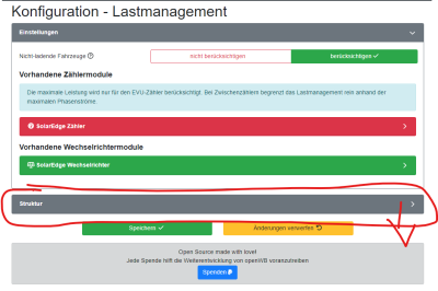

Ganz ehrlich? Darauf wäre ich nicht gekommen. Ich konfiguriere die Anlage unter "Geräte und Komponenten", gebe SolarEdge ... an und werde dabei nicht gefragt, in welcher Konstellation sind die angeordnet oder bekomme einen Hinweis darauf, dass ich jetzt unter Lastmanagment den "grauen Balken Struktur" öffnen muss und darunter dann noch etwas verschieben soll.
Bitte nicht falsch verstehen, das geht in der Tat sehr einfach - ist für mich nur überhaupt nicht intuitiv. Die Struktur würde ich eher unter "Geräte und Komponenten" anordnen?

Ganz oben auf der Seite bei den Geräten und Komponenten steht ein entsprechender Hinweis mit Link zum Lastmanagement. Wie können wir das noch deutlicher hervorheben?

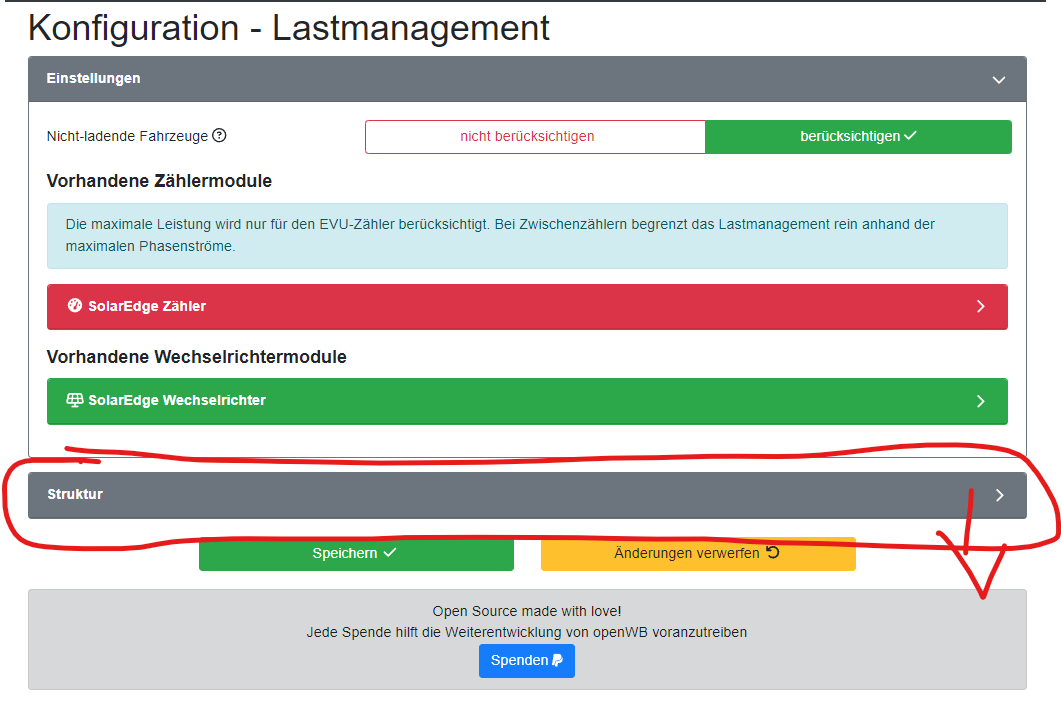

LutzB hat geschrieben: So Jan 21, 2024 11:32 am Ganz oben auf der Seite bei den Geräten und Komponenten steht ein entsprechender Hinweis mit Link zum Lastmanagement. Wie können wir das noch deutlicher hervorheben?
Ok, ich glaube ich weiß woran es bei mir gelegen hat bzw. liegt ...
Wenn ich dem Link zum Lastmanagement folge, dann sehe ich unter den Einstellungen den Zähler und den Wechselrichter und das war es. Für mich war ich damit der Aufforderung das Lastmanagement zu prüfen nachgekommen. Der graue Rahmen "Struktur" fällt nicht auf bzw. geht - zumindest bei mir - total unter. Die ganzen "bunten" Buttons sind Eyecatcher und ziehen meine Aufmerksamkeit entsprechend an. Könnt Ihr den nicht per default auch aufgeklappt lassen, so dass man die Struktur auch direkt sieht?

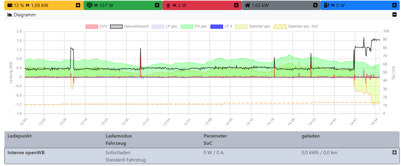

Aber abgesehen davon sind bislang keine Fehler mehr im Debug-Log aufgetreten und die Anzeige stimmt jetzt auch.
