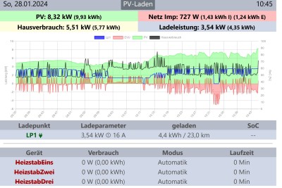

ich weiß nicht wie ich das Problem richtig formulieren soll.
Ich habe seit Mai 2023 eine OpenWB mit einen EVU Kit vom Open WB Shop montiert.
Bis vor einiger Zeit hat soweit alles wunderbar funktioniert.

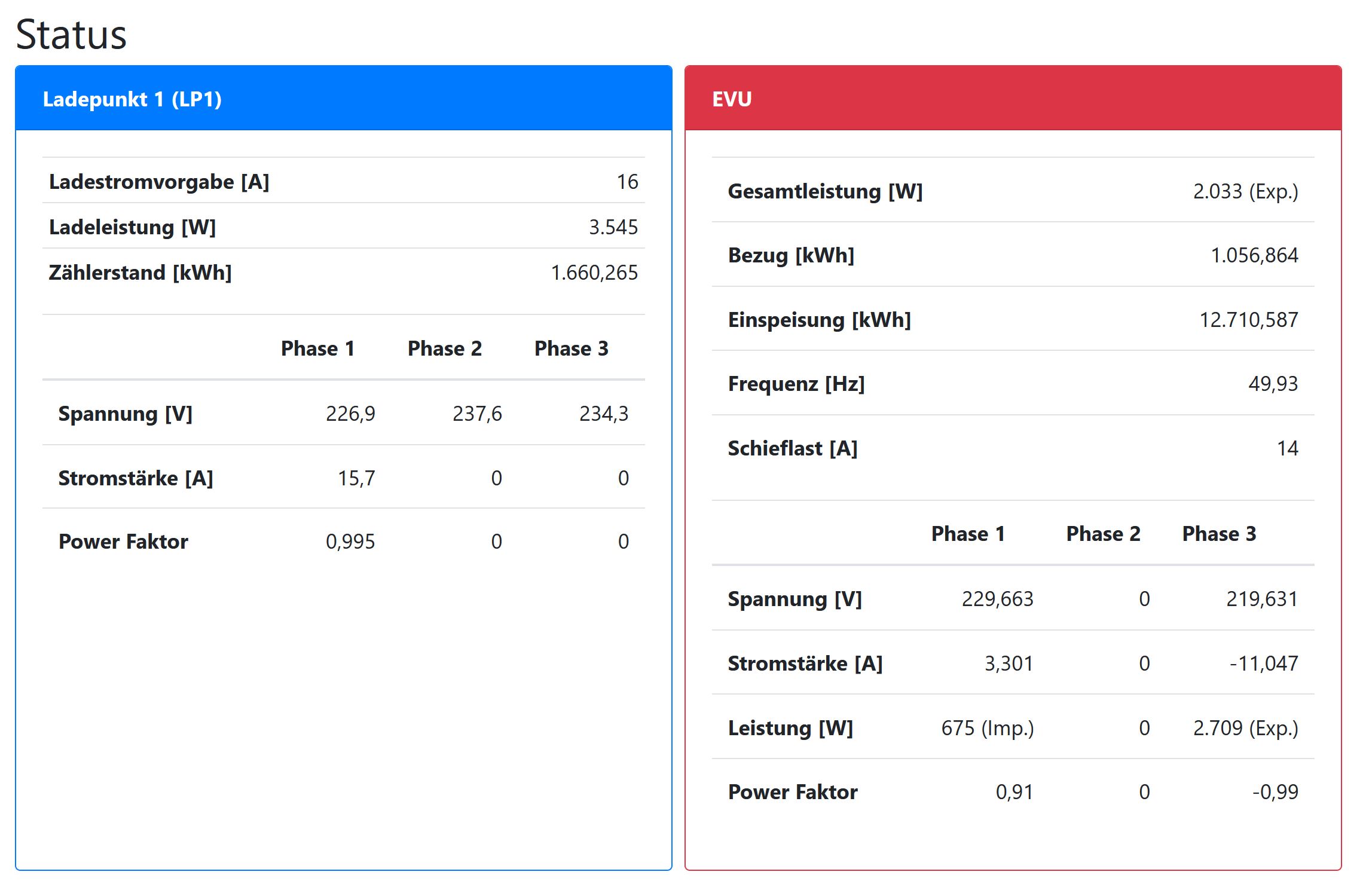

Seit Mitte Dezember habe ich nun immer mit einem extem springenden Hausverbrauch zu kämpfen.
Dadurch ist ein sauberes PV- Laden behahe unmöglich, da es trotz theoretisch genug PV Überschusses z.b nicht zu einer automatischen Phasenumschaltung kommt.
Ich habe bereits den Wechselrichter neu gestartet, die OpenWB neu gestartet, die Netzverbindung vom EVU getrennt und neu verbunden.
Habe alle Sicherungen im Haus ausgeschalten um hier vielleicht den übeltäter zu finden.
Alles ohne Erfolg.

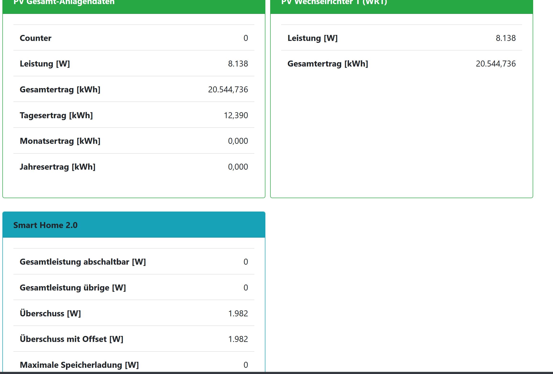

Mir fällt hier im zusammenhang auf, dass der Hausverbauch fast linear zum PV Ertrag steigt.
So kommt ein Hausverbrauch von z.B +2KWh zusammen, obwohl das Haus eigentlich im Ruhezustand ist da niemand Zuhause ist.
Ich hoffe ich habe das mit dem Log richtig gemacht und Ihr hab mir einen Tipp an was es liegen könnte.

Die Phase 2 wird nicht angezeigt.

Bitte bei support@openwb.de melden und einen Systembericht und den screenshot mitsenden.
Sieht nach defektem Zähler oder fehlendem L2-Anschluss am EVU-Zähler aus.

Danke, mir ist auch aufgefallen das auf L2 nichts angezeigt wird.
Aber konnte nur vermuten das hier etwas nicht stimmt.
