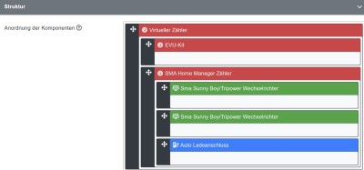

habe heute das Update von 1.9 auf Software 2 vorgenommen. Leider Zeigt das EVU Kit keine Werte an - FehlerMeldung: Modulmeldung:
Modbus-Client konnte keine Verbindung zu 192.168.193.15:8899 aufbauen. Bitte Einstellungen (IP-Adresse, Ladepunkt-Typ, ..) und Hardware-Anschluss prüfen.
Keine Ahnung woher die IP Adresse ist.
Version: 2024-01-03 12:21:20 +0100 [06bcf54f9]
OpenWB Custom+
Installierte Komponenten und Geräte
SMA HM 2.0
SMA Wechselrichter Tripower 8
SMA Wechselrichter Tripower 6
EVU KIT (SDM630)
EVU KIT keine Daten, nach Update auf Software 2.0

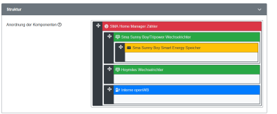

Wozu brauchst du denn den EVU-Kit und den virtuellen Zähler?
Bei SMA liefert der HM die erforderlichen Werte. Wenn der Wechselrichter ein Hybrymodell (SE) ist, versuche es mal mit der u.g. Einbindung (natürlich ohne den Hoymiles), ansonsten parallel zum Wechselrichter einbinden (Einstellungen/Konfigruation/Lastmanagement/Struktur).

Hab ich so gemacht Danke. Konnte vorher einfach beides Einsehen, irgendwie schade, dass das EVU Kit jetzt umsonst eingebaut ist. Nochmal Danke für die Rückmeldung

Wenn du beide Wechselrichter einesehen willst, kannst du mal versuchen, beide untereinander anzuordnen. So wie der Hoymiles in der o. Anordnung. Mit dem Speicher mußte du mal probieren, wo es läuft.
Über den Status kannst du dir dann die Werte der Wechselrichter getrennt anzeigen lassen, im UI werden beide addiert.
