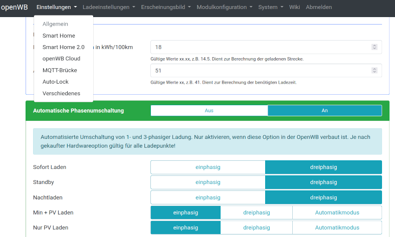

Andreas3107 hat geschrieben: Do Feb 08, 2024 4:23 pm Aktuell habe ich eine Series 2+ mit automatischer Phasenumschaltung
Also Sofortladen 3phasig und PV-Überschuss 1phasig?
In der alten Software 1.9 kannst Du das genau so einstellen:
In der neuen Software-version 2 kannst Du verschiedene Fahrzeugprofile anlegen. Das eine würdest Du beim PV-Laden aktivieren, mit nur einer unterstüzten Phase, das andere für's sofortladen mit 3 unterstützen Phasen.

Thomas aus W hat geschrieben: Di Feb 13, 2024 10:31 am In der neuen Software-version 2 kannst Du verschiedene Fahrzeugprofile anlegen. Das eine würdest Du beim PV-Laden aktivieren, mit nur einer unterstüzten Phase, das andere für's sofortladen mit 3 unterstützen Phasen.
Oder einfach analog zur 1.9 in der software2 die gewünschte Einstellung unter "Ladeeinstellungen" setzen. Ist dann global für sämtliche Ladepunkte und Fahrzeuge, aber das ist ja hier gewünscht.
Re: OpenWB Duo 1phasig / 3phasig
Verfasst: Di Feb 13, 2024 12:11 pm
von Thomas aus W
LutzB hat geschrieben: Di Feb 13, 2024 12:00 pm in der software2 die gewünschte Einstellung unter "Ladeeinstellungen" setzen
Danke, hatte ich übersehen...
