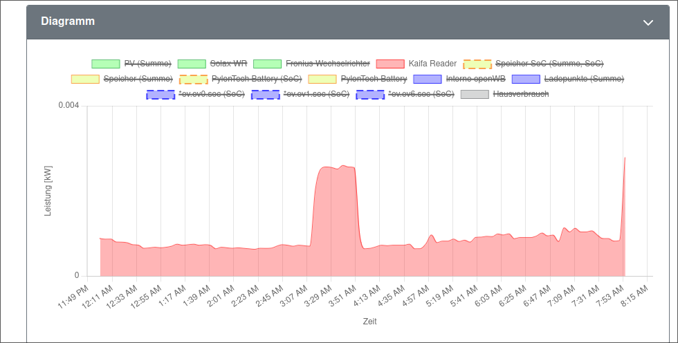

Hallo!
Unsere openWB ist zur zeit auf Version: 2024-01-03 12:21:20 +0100 [06bcf54f9]
Ich stelle die EVU Bezugs/Einspeisedaten per MQTT zur Verfügung.
openWB/set/counter/0/get/power 1307.0
openWB/set/counter/0/get/power 1353.0
openWB/set/counter/0/get/power 1279.0
openWB/set/counter/0/get/power 1511.0
openWB/set/counter/0/get/power 2880.0
Unter Auswertung -> Diagramme stellt sich das allerdings wie folgt dar:
Scheint um den Faktur 1000 zu niedrig zu sein. (0 - 0.004kW)
In der Statusübersicht stimmt der Wert aktuelle Wert allerdings.
Edit:
Dieses Phänomen kann ich für alle Daten die per MQTT übertragen werden beobachten. Daten die über andere Module (Fronis zb) kommen scheinen diesen Fehler nicht zu haben.
Ist das ein bekanntes Problem oder mach ich plötzlich irgendetwas falsch?
LG
Tom
