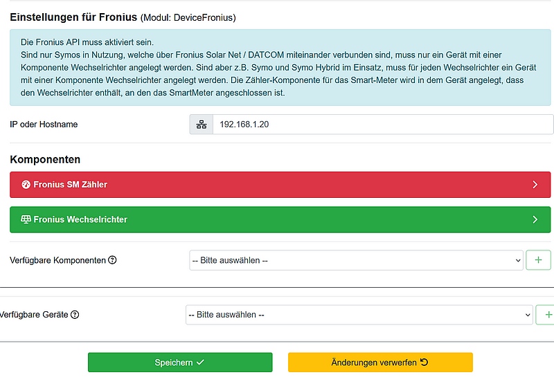

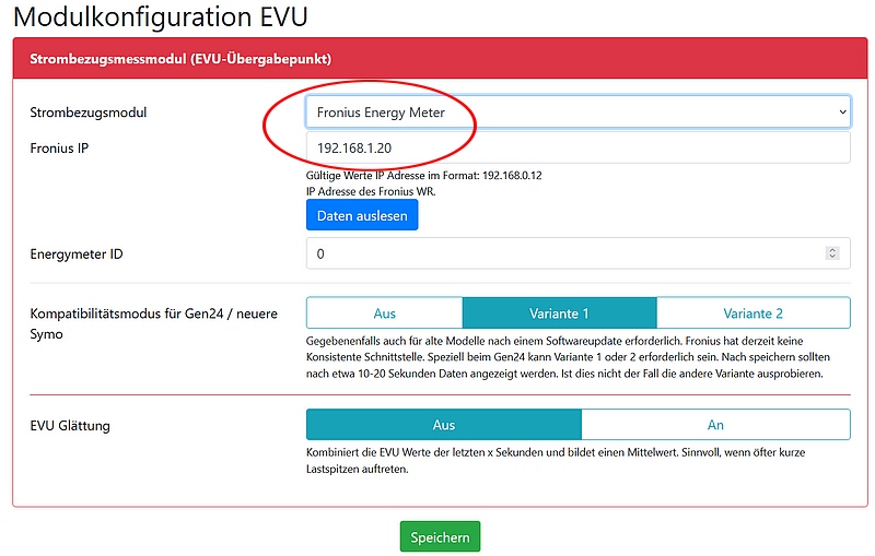

Ich finde den Fronius Energiemeter nicht mehr - gewollt? Habe den SM Zähler eingestellt, er bleibt rot, funktioniert aber. Mache ich etwas falsch? Darf ich beide Geräte unter einem Punkt zusammenfassen?

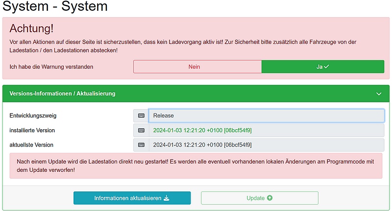

Zum Update: in 1.9 konnte ich anwählen, ob ich Releas, Beta oder Nightly laden möchte? Wie geht das in 2.0? Unten im Entwicklerstand anwählen und die Totenköpfe klicken? (Was bedeutet "Branch und Tag wechseln"?)

EVU-Zaehler sind immer rot. Die Farbe ist keine Statusanzeige fuer das Geraet, sondern zeigt die Klasse der Geraets (EVU rot, PV gruen, Speicher gelb).
Dass beide Geraete (Zaehler und WR) zusammengefasst sind, ist ebenfalls gewollt und richtig so.
Das SM steht vermutlich fuer SmartMeter, damit ist genau das gemeint, was wir Fronius-WR-Betreiber als Fronius Energy Meter kennen.
