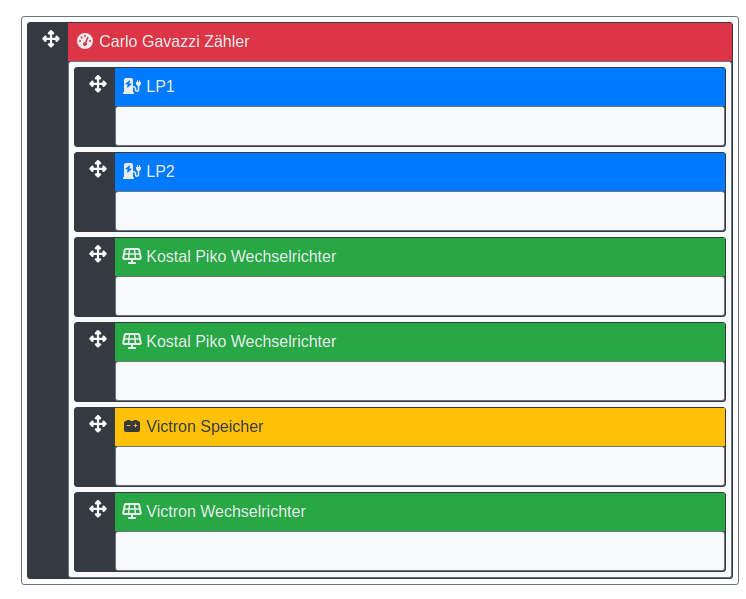

Das Lastenmanagement sieht folgendermaßen aus (siehe Bild
Lastenmanagement
Lastenmanagement
Bfo
Re: Warum zieht die openweb aus dem Netz, obwohl PV Laden
Verfasst: Di Feb 13, 2024 2:06 pm
von Thomas aus W
bforpc hat geschrieben: Di Feb 13, 2024 1:07 pm Hallo Thomas,
ich nutze dem Master Zweig und bin "up to date".
Das Video hilft mir nicht bei dem Fehler. Alle meine Komponenten werde korrekt erkannt und angezeigt mit plausiblen Werten.
Das Lastenmanagement sieht folgendermaßen aus (siehe Bild 2024-02-13_14-02.png)
Bfo
Im Master muss der Speicher "in" "seinen" Wechselrichter.
bye
TW
Verfasst: Di Feb 13, 2024 2:11 pm
von zut
Thomas aus W hat geschrieben: Di Feb 13, 2024 2:06 pm
bye
TW
Du hast gesehen, daß es ein Victron Speicher mit einem Victron-WR ist? Wie es sich da verhält, traue ich mich nicht zu sagen.
Mich würde aber ein Zeitschrieb (Screenshot) interessieren. DIe Kostals haben keinen Speicher angebunden, nehme ich an? Existiert ein KSEM neben dem Carlo Gavazzi?

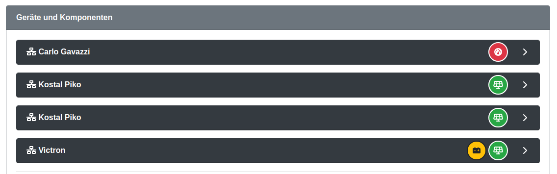

Ich habe versucht, den Speicher in den "Victron" zus schieben. Leider konnte ich in nur darunter anordnen.
Die "Konfiguration - Geräte und Komponenten" sieht so aus:
Bfo
Verfasst: Di Feb 13, 2024 2:19 pm
von Thomas aus W
zut hat geschrieben: Di Feb 13, 2024 2:11 pm Du hast gesehen, daß es ein Victron Speicher mit einem Victron-WR ist?
Ich bin davon ausgegangen., dass auch dieser Speicher DC-seitig angeschlossen ist.
Wenn der auf der AC-seite hängt wäre es so natürlich richtig.
Ob die Reihenfolge eine Rolle spielt kann ich nicht sagen.
bye
TW
