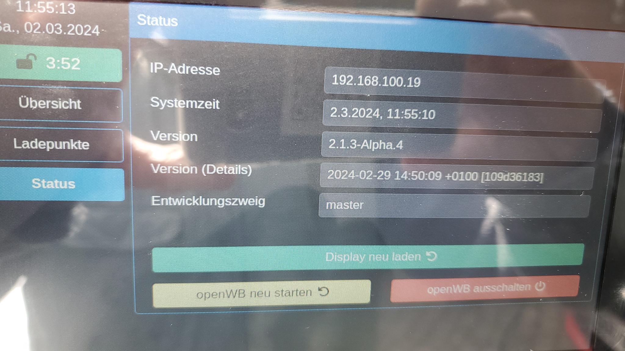

Nebenbei: ich bin aktuell auf der Master: 2024-02-23 11:32:37 +0100 [7da01f7d3]
Es gibt zwar schon eine neue, aber ich glaube nicht, dass es da besser ist.

Mache ich, wenn ich wieder das Problem habe. Ich habe vorgestern auf die aktuelle Master upgedatet. Heute morgen lief es relativ flüssig. Gefühlt ist das nicht so 100%ig reproduzierbar. Donnerstag Mittag war noch die Master vom 21.02. drauf, da hatte meine Frau das Problem. Ich war selber nicht zu Hause. Mit der noch aktuellen Release war es so, dass sich das Display gefühlt komplett aufgehängt hat.

Versionsinformationen:
