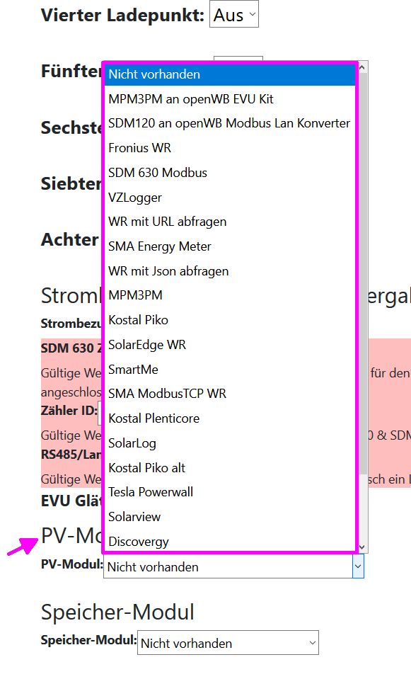

Ich würde immer das EVU-Kit als "eigenes smartmeter" wählen. Dieses ist zu 100% openWB und liefert ALLE Werte.
Bei Fremd-smartmetern können zwar die wichtigsten Parameter für die Regelung bzw. bei PV (nur Anzeige) per Softwaremodul abgegriffen werden, aber manchmal fehlt etwas.
Auch gab es schon den Fall bei SMA, dass die smartmeter-Firmware geändert wurde und die Register verrutschten. Das musste erst im SW-Modul von openWB angepasst werden. So etwas passiert bei openWB-eigener Hardware nicht.

In Deiner Konstellation (zuerst WB, dann WR) würde ich genau WEGEN des noch fehlenden WR das EVU-Kit einsetzen ;). Der WR sollte vorzugsweise seine PV-Daten direkt per LAN liefern und openWB-kompatibel sein:
update
Die Frage ist eher, ob Du einen Speicher mit drin hast, denn dieser benötigt meist ein eigenes Smartmeter für seine interne Regelung. Bei reiner PV - nur mit WR - sieht das anders aus.
