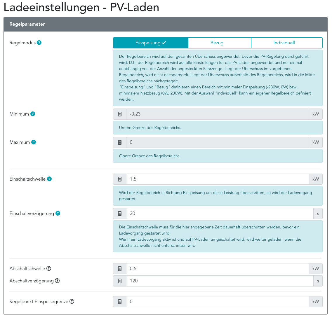

Installiert hab ich 2024-01-03 12:21:20 +0100 [06bcf54f9]
Hab als Einschaltschwelle 1,5kW eingestellt mit Regelmodus Einspeisung (-0,23,0) Abschaltschwelle bei 0,5
Reservierte Ladeleistung steht auf 0,5kW
Aktuelle Leistung der PV 5000W
Hausverbrauch rund 1000W
HausAkku lädt mit max 3500W damit werden 500W eingespeist, also raus aus dem Haus ins Netz.
Bei Priorisierung Fahrzeug fängt das Laden an. Der Akku geht dann auch auf 500W runter und alles sonstige geht ins Fahrzeug.
Bei Priorisierung Speicher fängt das laden nicht an. Die 500W werden weiter als Überschuss eingespeist.
Kann es sein das bei Prio Speicher die EInschaltschwelle dann der wirkliche Überschuss ist? Also die 500W. (PV - Hausverbrauch - Akku = 500W)
Und bei Prio Fahrzeug dei Einschaltschwelle ohne Akku gerechnet wird (PV - Hausverbrauch = 4000W)
Hätte halt gerne das ganze so eingestellt dass keinerlei Überschuss ins Netz eingespeist wird.
Hab aktuell mit Prio Fahrzeug die Ladung begonnen und dann auf Prio Akku umgestellt.

Re: Einschaltschwelle prio Fahrzeug vs. Speicher
Ja, ich glaube, so ist das. Du bräuchtest also bei Prio Speicher mindestens 6000W auf dem Dach, damit die Einschaltschwelle von 1500W (6000W minus 1000W Hausverbrauch minus 3500W max. Speicherladeleistung) überschritten wird.wetty hat geschrieben: Fr Feb 16, 2024 11:06 am Kann es sein das bei Prio Speicher die EInschaltschwelle dann der wirkliche Überschuss ist? Also die 500W. (PV - Hausverbrauch - Akku = 500W)
Im Hilfetext unter Ladeeinstellungen - PV-Laden.
Wird der Regelbereich in Richtung Einspeisung um diese Leistung überschritten, so wird der Ladevorgang gestartet.
Dieser Wert wird pro Phase genutzt und ist daher immer für eine Phase anzugeben.

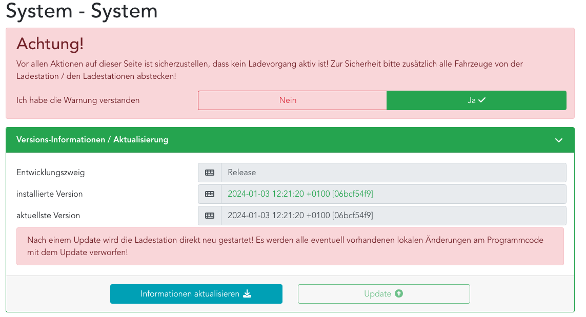

Hab aber mal nur 0,5kW angegeben und in Prio Speicher fängt das Laden auch nicht an. Wird so sein wie Elchkopp beschrieben hat
Siehe Screenshots
Siehe Screenshots
Das Krux ist aber meiner Meinung nach, dass es bei Prio Speicher und nur 500W verbleibendem Überschuss keinen Sinn macht, das Auto mit zu laden, da Du ja immer mit mindestens 6A und damit 1380W lädst - und entsprechend die Speicherladung dann wieder runter geht.
