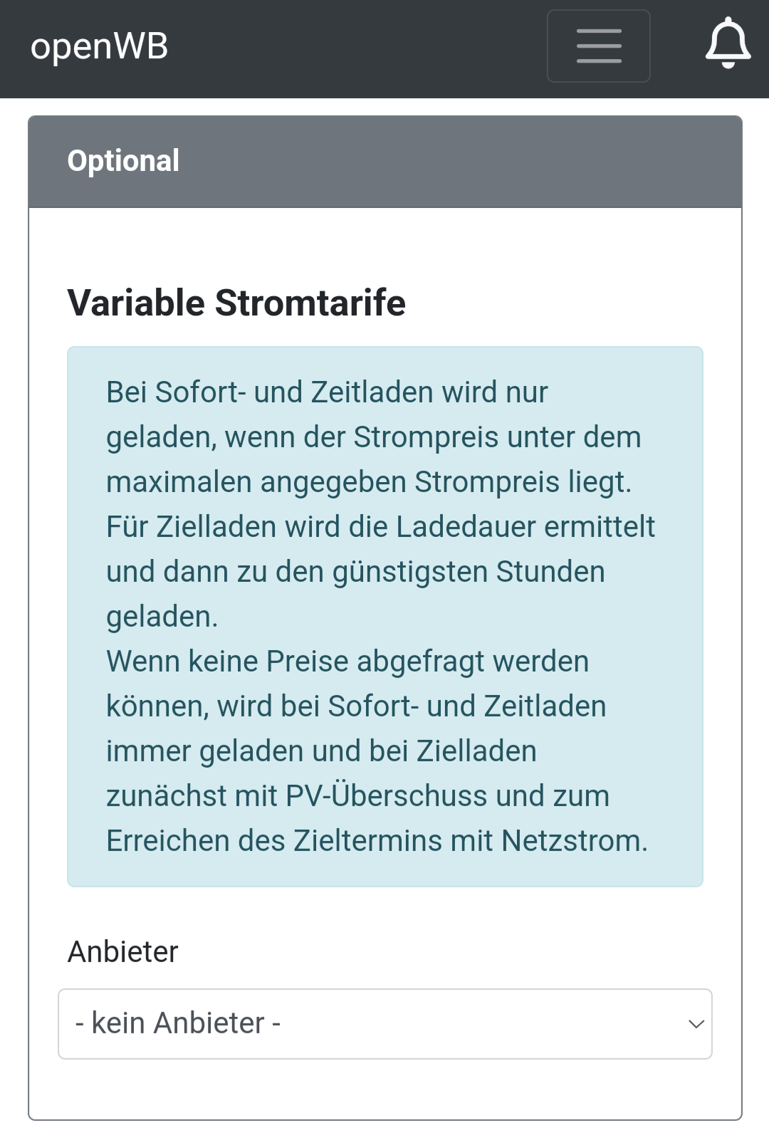

Nasdero
Beiträge: 483
Re: Automatische Umschaltung PV/Sofort (Tibber)
Beitrag von Nasdero »
LutzB hat geschrieben: Di Feb 20, 2024 3:38 pm Oder in den Einstellungen.
Das ist der TXT den ich oben gepostet habe, wo bitte steht da irgend etwas von PV-Laden Modus?
"Wenn keine Preise abgefragt werden können, wird bei Sofort- und Zeitladen immer geladen und bei Zielladen zunächst mit PV-Überschuss und zum Erreichen des Zieltermins mit Netzstrom. "
^Auch hier ist nicht der Lademodus "PV-Laden" gemeint, vor allem zählt der ganze Satz nur dann wenn keine Preise abgefragt werden können.
Auch ich würde mir wünschen, wenn Ladmodus PV-Laden ausgwählt ist, das sobald der Netzbezug günstiger ist als der PV-Strom, das dann mit dem günstigen Strom geladen wird. Es geht nicht um den Lademodus Ziel-, Sofort- oder Zeitladen.
Für die meisten PV und "Elektronische Tarife" Nutzer würde das mMn mehr sinn machen, ich lassen auf PV-Laden stehen, wenn Überschuß vorhanden wird damit günstig geladen, ist der Elektronische Tarife noch günstiger, wird damit geladen.
