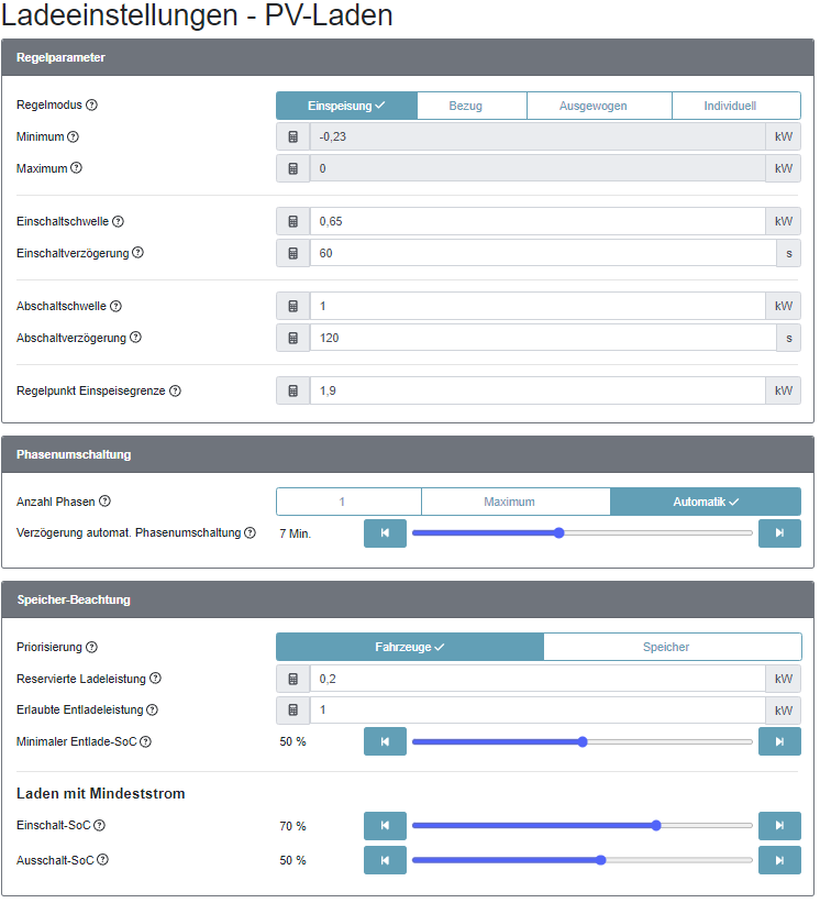

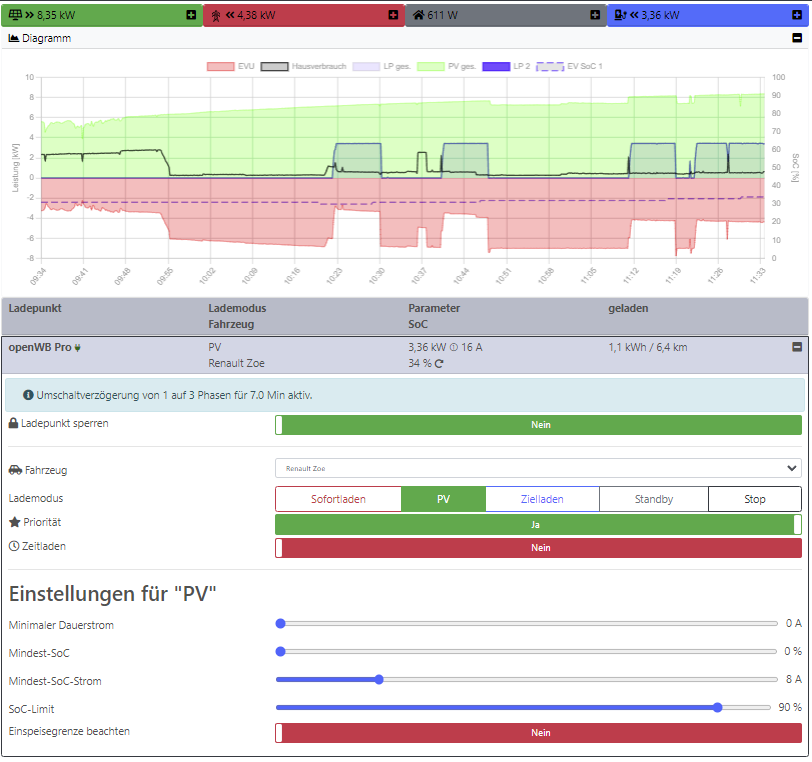

ich versuche seid einigen Tagen meine openWB im Modus PV-Laden vernünftig zu konfigurieren. Leider gelingt mir das nicht und ich bräuchte Hilfe.
Die openWB startet 1-phasiges Laden - dann versucht sie umzuschalten auf 3-phasiges Laden. Und hier bricht sie dann ab. Kann mir bitte jemand aus dem Forum weiterhelfen?
Ich meine mich zu erinnern, dass es mit der 1.9er SW damals funktioniert hat - bin dann aber schnell auf die 2er SW umgestiegen und habe die alten Einstellungen nicht mehr verfügbar.
Wäre sehr dankbar für Hinweise zur Lösungsfindung.
mausepaul

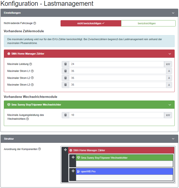

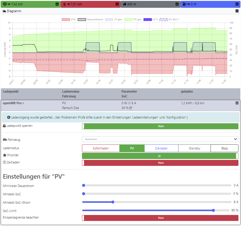

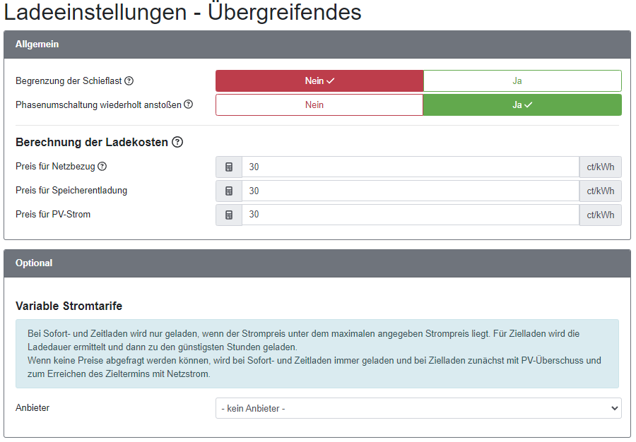

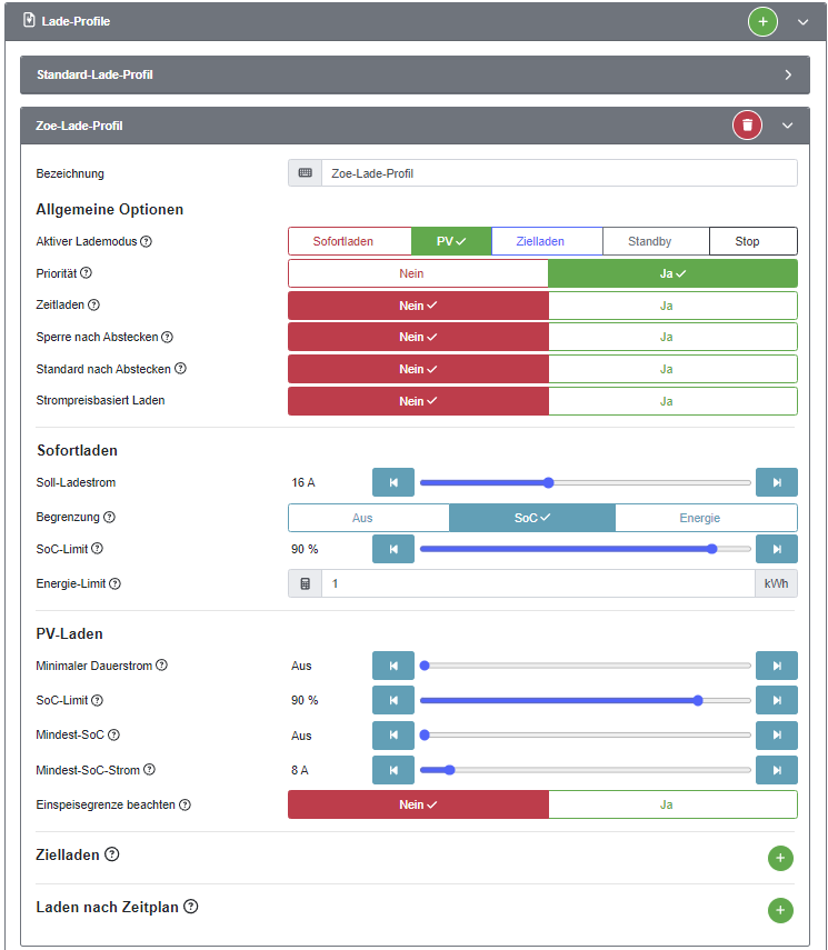

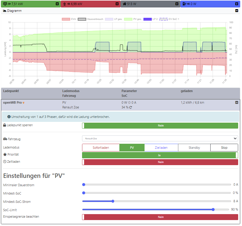

Folgendes Setup:
openWB Pro (mit standalone 2 beta)

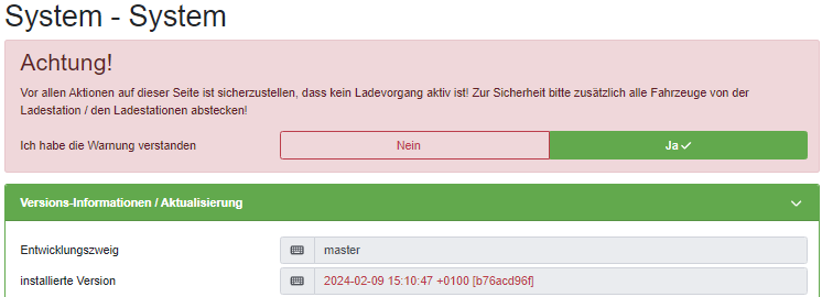

SW-Version: 2024-02-09 15:10:47 +0100 [b76acd96f]
Fahrzeug: renault Zoe Phase 2 - Renault Zoe R135 Z.E. 50 (52 kWh) BJ 2022

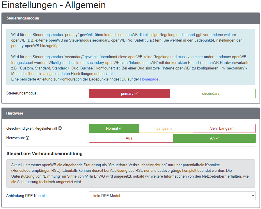

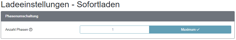

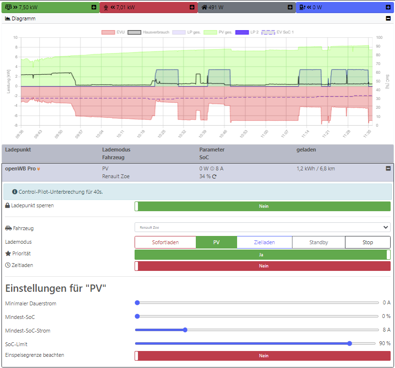

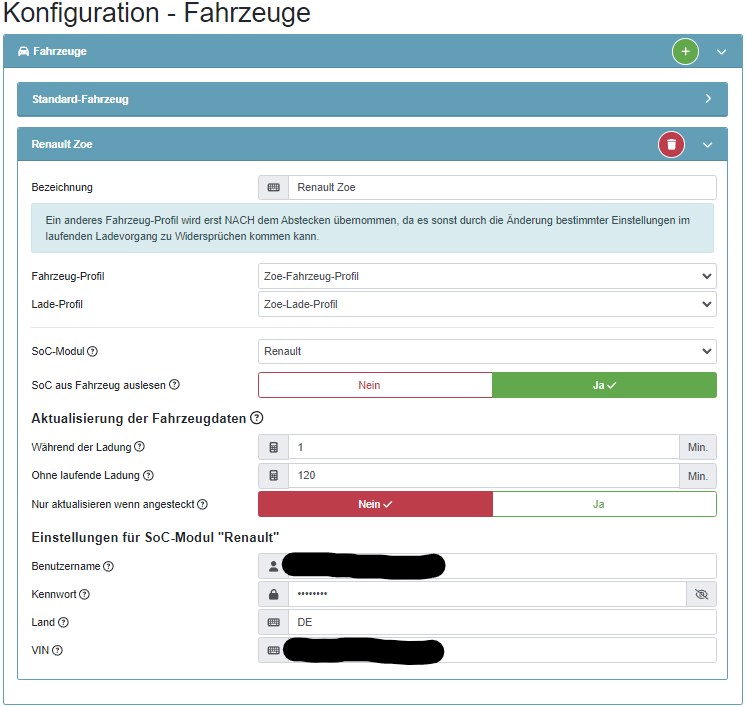

Einstellungen der openWBPro wie folgt (weitere Screenshots folgen im nächsten Antwortthread):
Screenshot 2024-02-25 1.png (71.29 KiB) 782 mal betrachtet

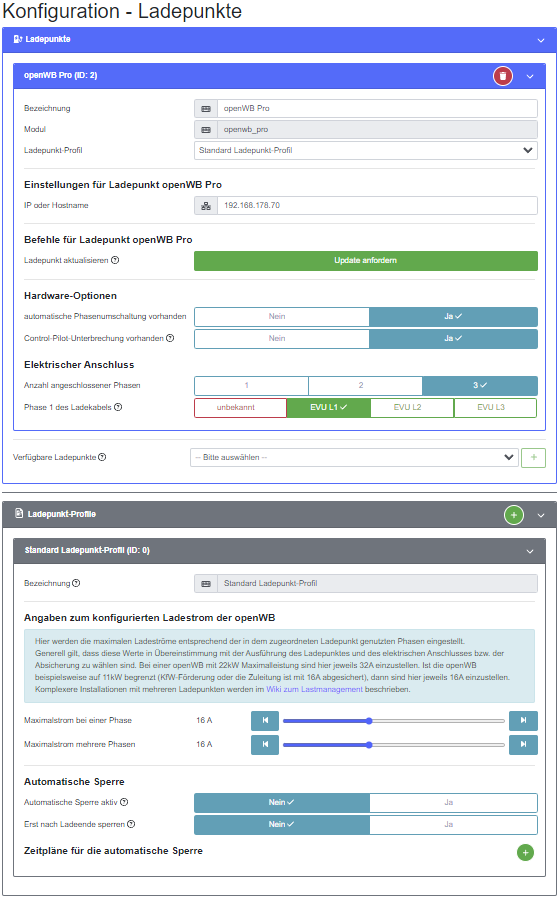

hier der zweite Teil mit mehr Screenshots:

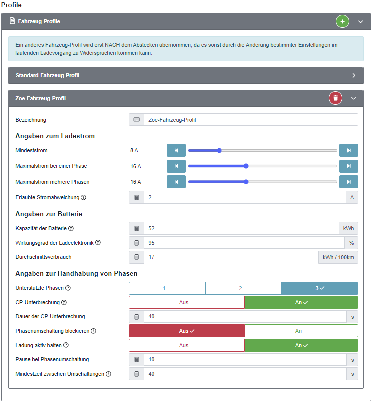

Die 2er Software ist ein wenig pingelig, was die Differenz zwischen angebotenem und abgenommenem Strom angeht. Ich weiß aktuell nicht, ob das schon gefixt ist.
Es gibt aber einen Paramter „erlaubte Stromabweichung“, mir dem man die erlaubte Differenz einstellen kann. Vielleicht probierst du mal mit dem ein bisschen.

Ja bei mimmt der Zoe nur etwas mehr als 30!A bei angebotenen 32A. Des weiteren kann die 1.9 den ZOE "überreden" zu laden, die 2er noch nicht.
Das kannst du selber in der Renault App machen iindem die auf Lademodus gehst ein dort einfach auf "speichern", dann fängt er meistens an zu laden.
In der 2er gibt es auch die Option die Umschaltung von 1p auf 3p mehrfach zu probieren.
