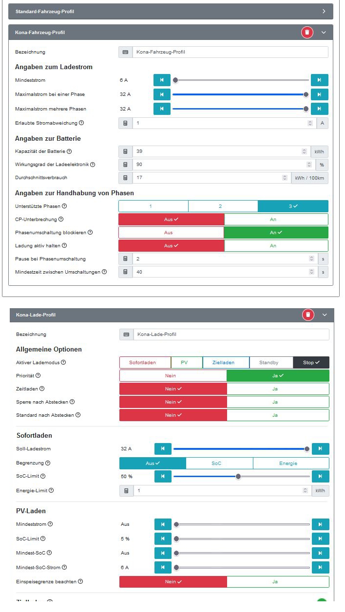

Einstellung PV-Laden:
Auto und Lade Profil:
Da ich technisch nicht so tief drin bin, meine Frage, warum PV-Laden nicht startet, mache ich etwas falsch oder muss ich noch andere Werte angeben?

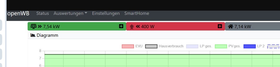

Kannst du mir sagen, wo mein Denkfehler liegt. Über die PV kommen 7,5 kW, der Hausverbrauch liegt bei 400 Watt, da sollte die Einschaltschwelle mit 1,35 kW doch überwunden sein. Muss ich die Werte anders verteilen?

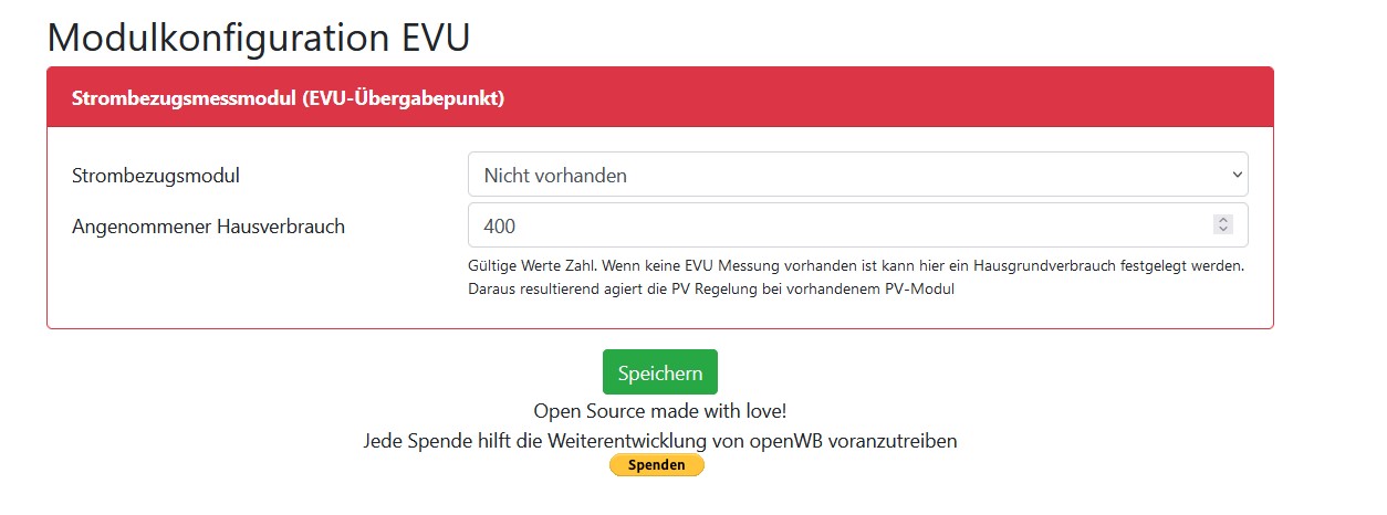

In der 1.9 war der Wert (400 Watt) unter „Modulkonfiguration EVU“ auch so vorgegeben, wenn keine EVU-Messung vorhanden ist, die habe ich dann auch so belassen.

Ok, der Hinweis hilft schon mal :) Wenn ich (openWB/set/counter/0/get/power) mit -7500 (Einspeisung) + 400 W (Bezug fest) beschicke startet das PV-Laden.
Jedoch lädt er mehr als die PV Anlage erzeugt, außerdem schwankt die Ladung zwischen 7 und 11 kW hin und her im Zickzack. Muss (..0/get/power) um den Ladewert angepasst werden? Ich nutze MQTT-Zähler und MQTT-Wechselrichter und sende alle 5 Minuten PV-Ertrag, PV-Gesamtwert, Gesamt-Bezug und Gesamt-Lieferung. Power wird wie oben beschrieben errechnet.
