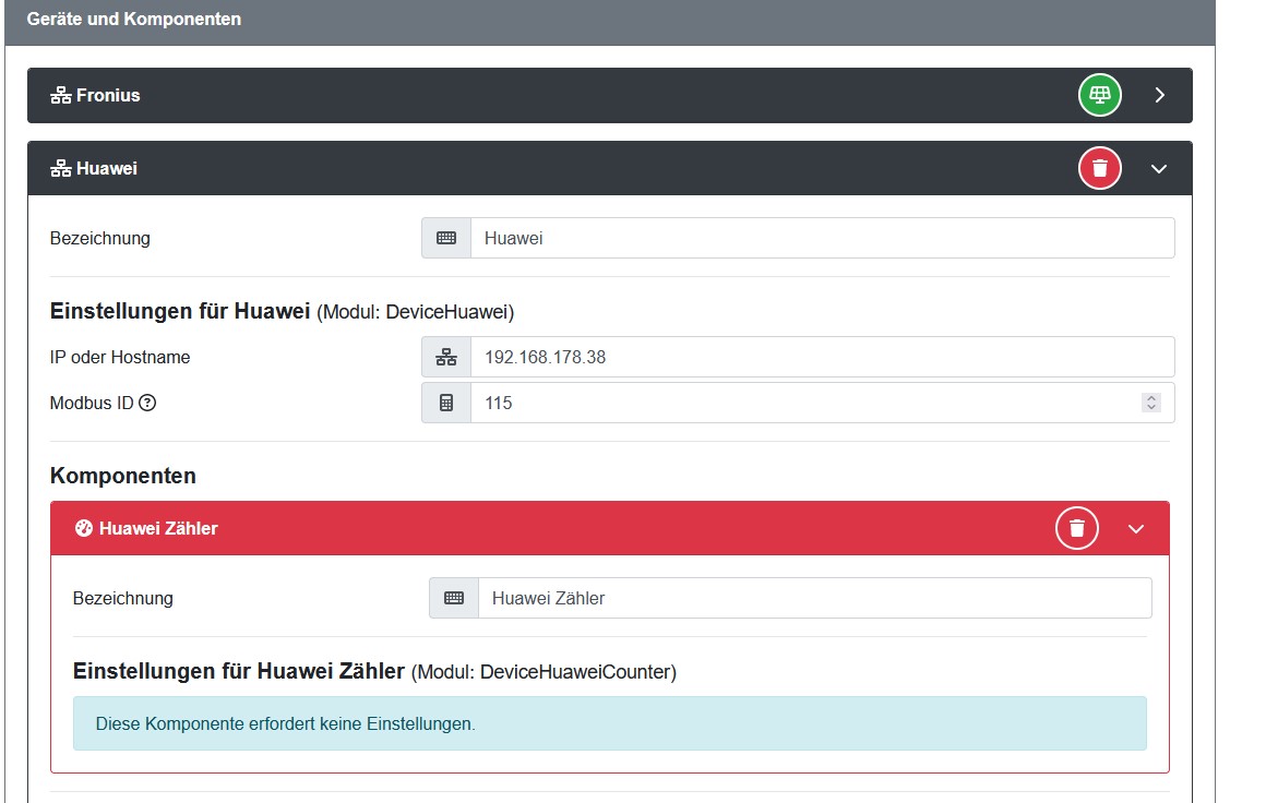

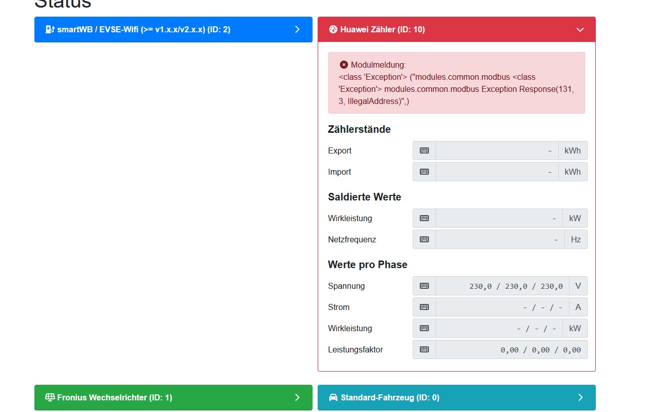

ich bin mit openwb 2.x unterwegs und will meine bestehende PV Anlage um neue mit Huawei WR (+ Speicher) erweitern.
Die neue Anlage ist noch nicht in Betrieb. Ich habe aber jetzt o.g Zähler eigebaut (ersetzt den bisherigen SDM630V2).
Leider bekomme ich diesen nich zum laufen.
Das ganze ist per Protoss PE11 verbunden.
Kannn mir bitte jemand helfen und
Danke vorab....

Dazu müsste erst ein openWB-Software-Modul geschrieben werden, denn normalerweise liest openWB den Zähler nicht direkt aus, sondern über den Wechselrichter (z.B. bei Sungrow, der auch den DTSU verwendet).
War der SDM630 als EVU-Kit verbaut? Da Huawei ohne Smartlogger Probleme bereiten kann, könnte man den SDM630 als separates PV-Kit verwenden.
Entscheidend ist aber die Messung des EVU-Punktes, dessen Zähler kompatibel zum Speicher (manchmal auch PVA) sein muss. Hier fehlen noch Angaben zur gesamten Anlage. Diese scheint aus mehreren Geräten zu bestehen.

der Huawei Zähler hängt per RS485 am 1. Huawei WR und muss über diesen ausgelesen werden
funktioniert aber mit der 2.x nicht/mehr

Die DTSU-Auslesung (wichtig für die korrekte Huawei-Speichernutzung) erfolgt durch den Huawei-WR per RS485.
OpenWB holt sich dann die Daten vom Huawei-WR ab. Dort macht leider der Huawei-LAN-Dongle Ausleseprobleme (alle hoffen, dass Huawei da endlich mal eine stabile Schnittstelle hinbekommt), was Alex Metzger mit einem separat neben dem Huawei-WR-platzierten Mini-Raspi-Zero W lösen konnte.
Dieser nutzt den Huawei-WR-WLAN-Hotspot (ersetzt den LAN-Dongle) und sendet die gesamten Huawei-Daten per LAN zur openWB (! In openWB-sw2 dann per MQTT-Gerät mit den Komponenten EVU, PV, Speicher und nicht über das Huawei-Modul !). Das funktioniert 1a.
viewtopic.php?p=101327#p101327
Der Fronius und die smartWB werden dann ohne EVU-Kit als eigene Geräte/Komponenten in sw2 eingebunden. Mit dieser Lösung kann das EVU-Kit raus.
