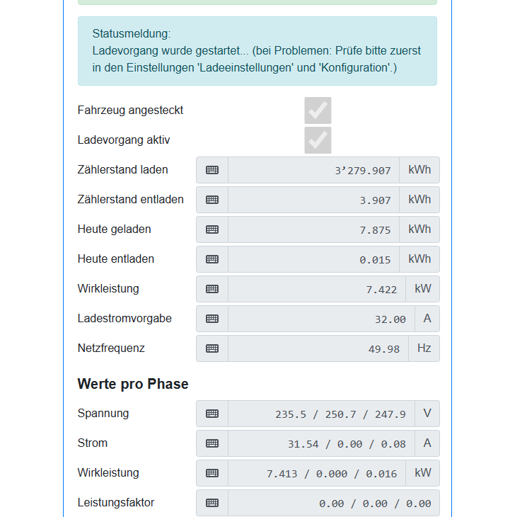

Er zeigt in einer Phase > 250 Volt an. Die Ladung läuft aber ohne problem.

Re: > 250 Volt bei openwb pro
Scheint so als ob bei euch mächtig Dampf im Netz ist. Im Leerlauf 250V und bei satten 32A auf Phase 1 immer noch gute 235V.

Laut Norm sind bis 253V erlaubt, auch wenn solche Werte komisch sind.
Der Fehler bezieht sich aber auch auf cp6, von cp7 kann er zwar die Spannungen auslesen, aber die Ströme sind auch 0, entgegen Deinem Screenshot.
Vielleicht irgendein Wackelkontakt oder andere Verbindungsprobleme?

Cp6 war gerade Ladung am laufen, cp7 war keine Ladung am laufen. Beides pro.
Dadurch das beide Gleichzeitig Überspanung anzeigen gehe ich nicht vom hardwaredefekt aus.

Ich habe die Validierungsbereiche für die Spannung angepasst.
