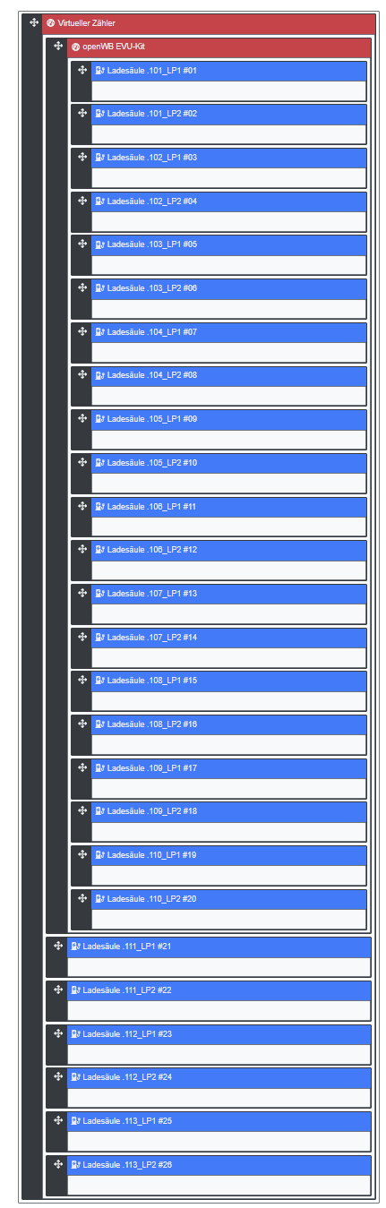

1. Frage: Durch die ganze Anlegerei werden natürlich etliche IDs vergeben. Leider werden auf der Übersichtsseit nicht die Nummern der Ladepunkte sondern die Nummern der IDs angezeigt hier z.B. 44,45,46...). Ich verstehe das, wenn ich die Anlage dann aber dem User übergebe wirds schwierig das zu erklären, bzw. möchte ich eigentlich das Ganze sauber haben.
(19.43 KiB) Noch nie heruntergeladen
Ist das irgendwie zu korrigieren?
2. Frage: 3 von den DUOs stehen auf einem anderen Parkplatz, dementsprechend auch an einer anderen Stromversorgung (aber im gleichen Netzwerk). Hier ist aber kein Zählermodul verbaut. Kann ich in der Struktur einen virtuellen Zähler anlegen in dem dann der EVU-Zähler (mit den ersten 10 Boxen) auf einer Ebene mit den 3 separaten Boxen steht
Anschlussleistung steht steht übrigens an allen Anschlüssen genug zur Verfügung

Das mit den Ladepunkt-IDs statt der Bezeichnung wird irgendwann mal geändert. Hat aber wohl keine so Riesenpriorität bekommen.
Bei dem Zähler vor der Duo kannst du natürlich einen virtuellen davor setzen, aber wenn in den Duos kein Zähler verbaut ist, wird der auch nichts zählen können. Ladeleistung begrenzen musst du ja nicht, weil genügend Anschlussleistung vorhanden ist. Aber vermutlich habe ich da irgendwas noch nicht so recht kapiert.

PhilW35 hat geschrieben: Do Mär 07, 2024 7:24 am 1. Frage: Durch die ganze Anlegerei werden natürlich etliche IDs vergeben. Leider werden auf der Übersichtsseit nicht die Nummern der Ladepunkte sondern die Nummern der IDs angezeigt hier z.B. 44,45,46...). Ich verstehe das, wenn ich die Anlage dann aber dem User übergebe wirds schwierig das zu erklären, bzw. möchte ich eigentlich das Ganze sauber haben.
Da ich gerade eh das Theme etwas angepasst hatte, habe ich mir das nochmal angesehen. Mit dem PR#1461 werden dann auch die vergebenen Namen der Ladepunkte und Fahrzeuge genutzt.
Das ist jedoch nicht dynamisch umgesetzt. Wenn also die Hauptseite bereits offen ist und in einem anderen Tab/Browser ein Ladepunkt oder Fahrzeug umbenannt werden, dann wird das nicht direkt auf der Hauptseite angezeigt. Die Seite muss dann neu geladen werden, um die Änderungen auch mitzubekommen.

@LutzB super vielen Dank. Betrifft übrigens auch die Bezeichnung für den Zähler.
Dachte ich mir das die prio da weit hinten liegt. Ist ja auch nicht kriegsentscheidend, is nur unschön.
Im "normalen" Haushaltsgebrauch sind die Zähler natürlich für alle Werte wichtig. Ich habe natürlich auch ein EVU-Kit aber das ist bei10 DUOs mit 22 11kW LP schnell am Ende und nicht wirklich sinnvoll einzubinden. So wie ich das verstehe sind die EVU-Zähler ja "nur" wichtig um eventuelle grosse Frequenzschwankungen und Schieflasten im und zum Netz zu melden. Da ich aber hier an einem potenten Trafo aus dem Mittelspannungsnetz mit ebenso genügender Leistung hänge ist im ersten Moment nur die Frequenz interessant. Schieflasten in der Grössenordnung sind hier noch nicht wirklich das Problem.
Das reine Zählen der kWh geschieht ja in den Boxen und das kann ich ja rausziehen.
Nichtsdestotrotz werde ich mich mal nach einem geeigneten Zählermodul umschauen.
Wenn jemand ne Idee hat gerne her damit

PhilW35 hat geschrieben: Do Mär 07, 2024 11:59 am @LutzB super vielen Dank. Betrifft übrigens auch die Bezeichnung für den Zähler.
Ok, mal sehen, ob das analog umzusetzen ist.

Ist jetzt im Master enthalten.

Sieht gut (besser) aus, vielen Dank.
Der Virtuelle Zähler hat auch noch ne ID hintem Namen
Wäre es zuviel verlangt auch mal an die Farben zu gehen. Bei 26 LP mit gleicher Farben (blau) wir die Grafik obsolet ;) .
Is aber nicht wirklich wichtig.
