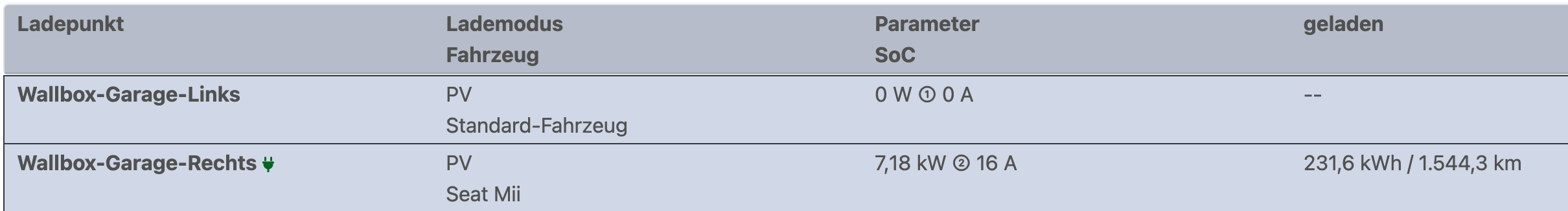

seit einiger Zeit wird dieser Wert nicht mehr beim einstecken zurückgesetzt, gibt es da eine Einstellung?

Ich hätte gedacht der Screenshot sagt alles, da ich ja frage ob es da eine Einstellung gibt die dieses Verhalten beeinflusst. Und da es seit gut 240 kWh ist muss es auch schon etwas länger sein...
OpenWB Standalone mit "master" Zweig vom "2024-02-16"...
Früher wurde beim einstecken immer wieder neu hochgezählt.

Habe ich gerade, steht immer noch auf 240 kWh.
Aber selbst wenn es zu alt wäre, dann könnte doch man doch sagen, nein noch nie gesehen, dann kann ich die ganzen Details liefern oder da gibt es den Schalter und dann ist das Thema vom Tisch...

ich versuche es noch ein mal, hier dieser Screenshot:
Simple Frage, weil hier wird dieser Wert seit längerem nicht zurückgesetzt, er zählt einfach immer weiter hoch. Dass kann ja nun mehrere Gründe haben:
1. Das ist neuerdings so, bzw. es ist so gewollt und nicht änderbar.
2. Das ist nun so der Default, aber man kann es über eine Einstellung, die ich bisher nicht gefunden habe, beeinflussen.
3. Das Verhalten ist so unbekannt, sollte eigentlich nicht sein, es muss daher genauer analysiert werden.
Kann mir jemand einfach sagen ob 1, 2 oder 3? Und wenn 2, wo sich diese Einstellung befindet?
Bei 3. mache ich dann einen Fall über den Support auf...
Das ist doch eine einfache Frage auf die man auch ohne großartige Hintergrundinformationen antworten kann.

Vermutlich ist es so nicht gewollt. Vermutlich deshalb, weil Du leider nicht geschrieben hast, über welche Hardware wir überhaupt reden. Das ist das, was aiole meinte.
Und einen Schalter gibt es nicht. Der Zähler setzt sich normalerweise beim Abstecken des Fahrzeugs zurück.

danke, das ist doch mal ein Hinweis der mir weiter hilft. Dann werde ich mal über die Software ein Ticket auf machen, da kriegen die ja auch gleich ein entsprechendes Log-Bundle und alle Infos.

Mir ist gerade noch etwas aufgefallen, was evtl. damit zusammen hängen könnte. Das "Ladeprotokoll", welches man im Menü unter "Auswertungen" abrufe kann, hat am 21.01. aufgehört zu die Aktionen aufzulisten.
Da scheint etwas zu hängen und die openWB denkt seit dem, dass das Auto nicht mehr abgezogen wurde, habe aber nun ein Ticket beim Support geöffent.
