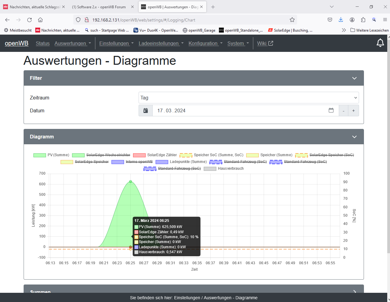

Kann man hiermit die Peaks in den Graphen und die zu hoch berechnete Energie erklären, für die es bisher noch keine Lösung gibt?
Hab heute vor Sonnenaufgang auch wieder einen PV Leistungspeak von 625KW gehabt.
Als Wert entspricht das nahezu dem Wert den OWB2 als PV Jahreenergie 2024 hat.
2024-03-17 15_03_17-openWB _ Auswertungen - Diagramme – Mozilla Firefox.png (78.78 KiB) 156 mal betrachtet
