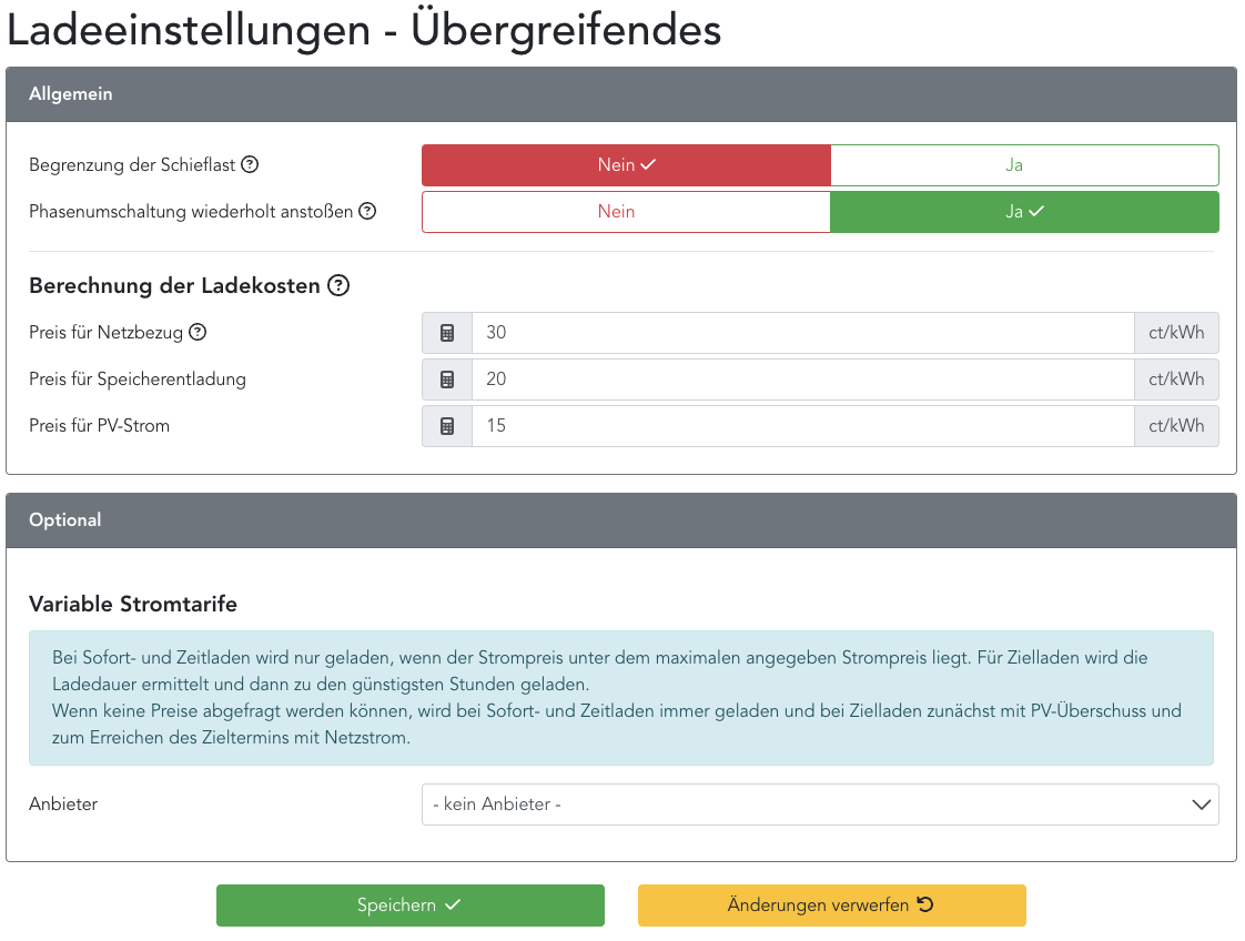

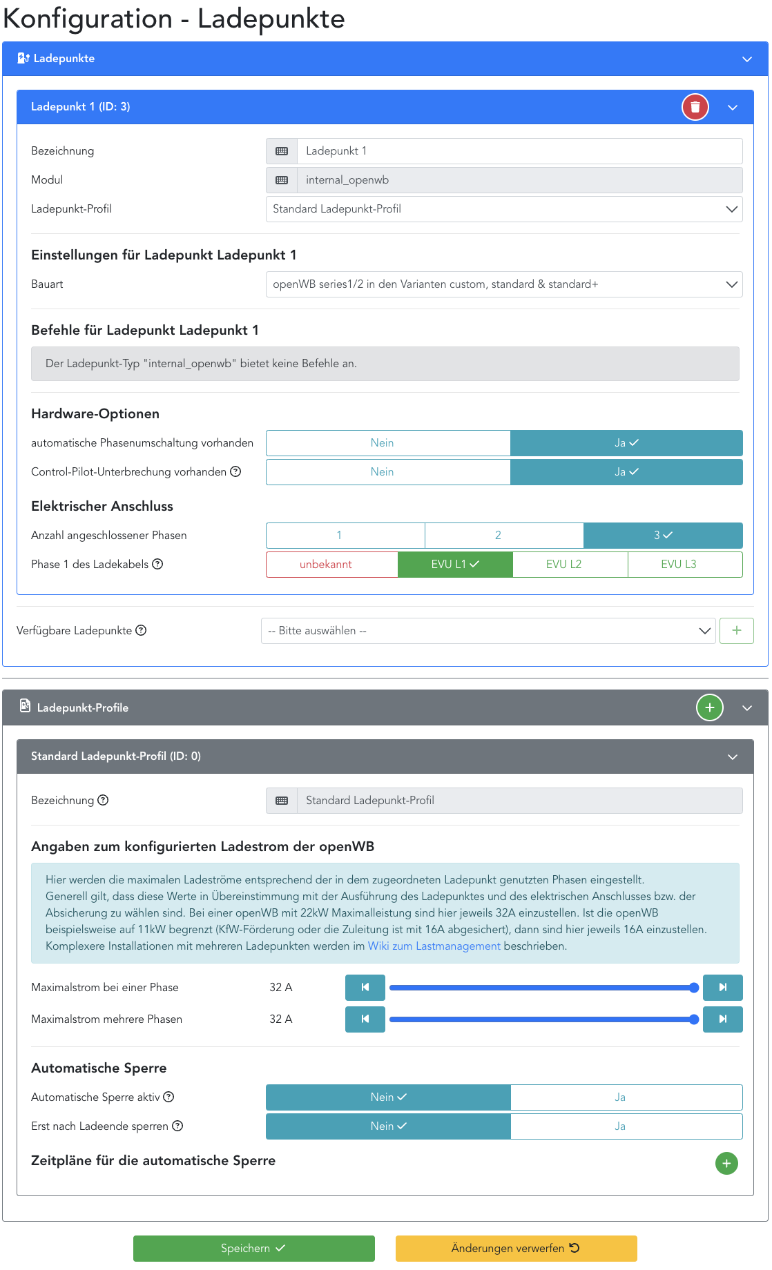

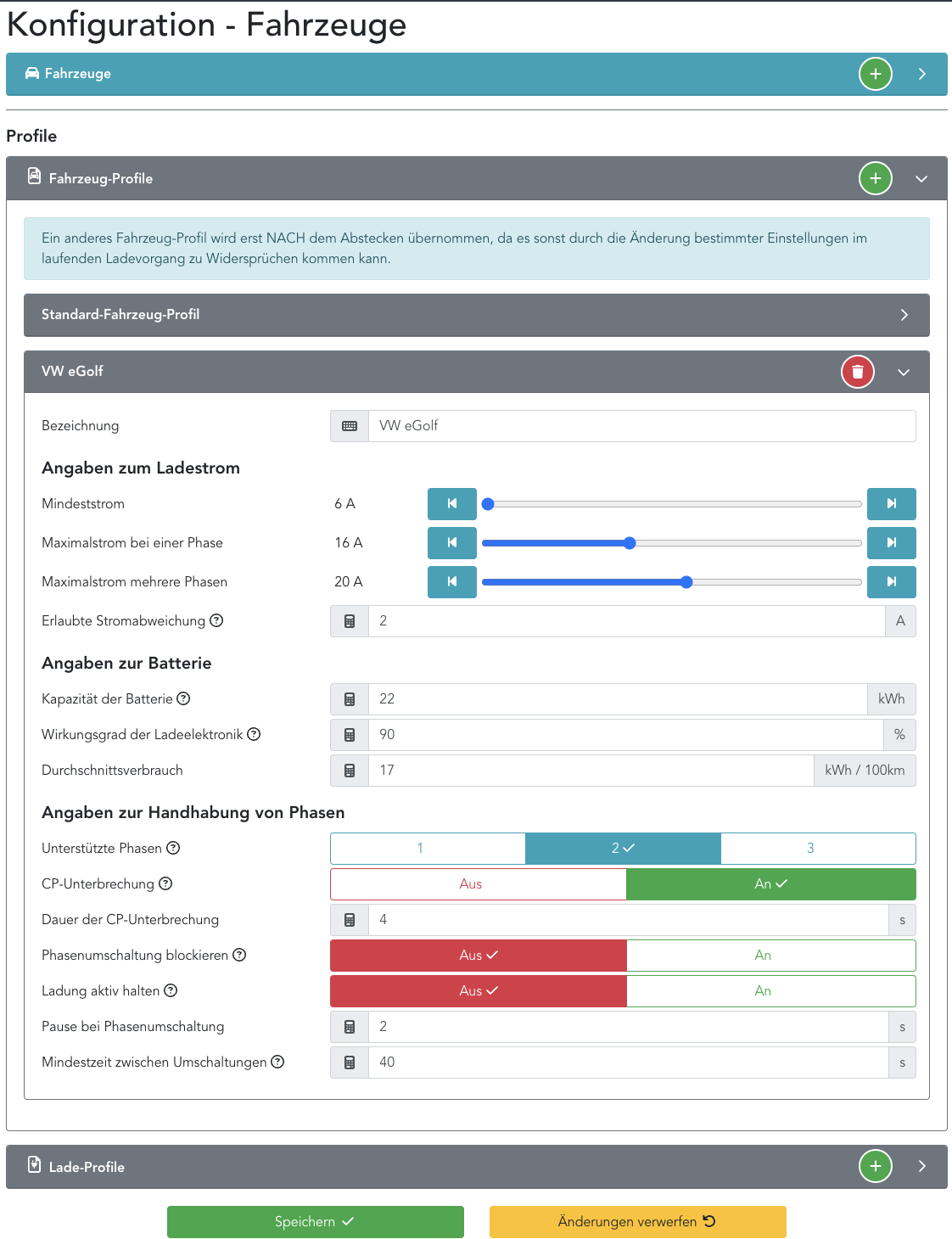

Anbei meine Konfig:
03 - Ladeeinstellungen Übergreifendes.png (122.41 KiB) 672 mal betrachtet
08 - Konfiguration - Ladepunkte.png (270.49 KiB) 672 mal betrachtet
10 - Konfiguration - Fahrzeug-Profil.png (191.04 KiB) 672 mal betrachtet

Wiederholtes Anstoßen der Phasenumschaltung würde ich erstmal deaktivieren.
Einschlafen tut er bei reinem PV-Laden ohne minimalen Dauerstrom? Nur dafür wäre CP-Unterbrechung sinnvoll. Das würde ich testweise deaktivieren.

Die CP-Unterbrechung hatte ich allerdings mal testweise deaktiviert. Dies hatte aber keine positiven Effekte.
Das wiederholte Anstoßen der Phasenumschaltung war meine letzte Verzweiflungstat. In meinen ersten Versuchen war diese Funktion deaktiviert.
