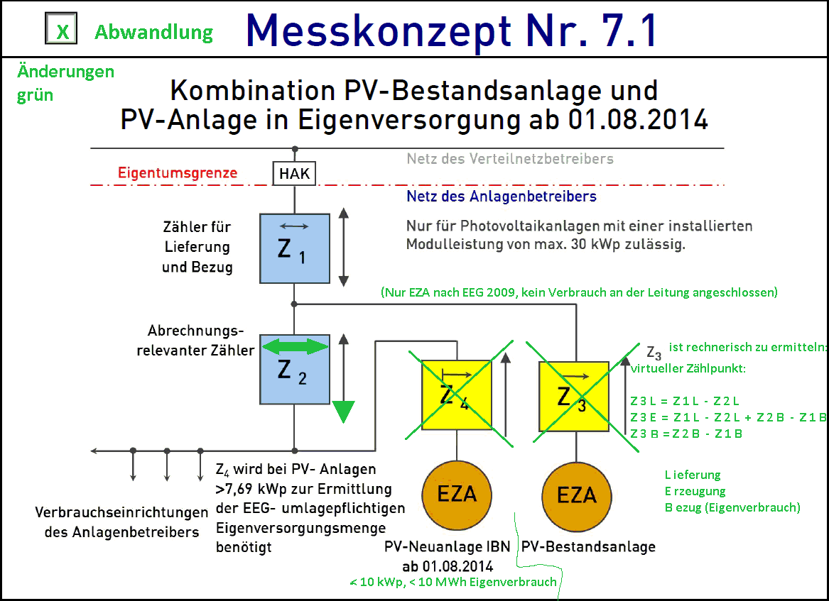

Ich habe mal das Messkonzept unserer Installation beigefügt, evtl. ist das hilfreich. Die dargestellte PV-Neuanlage existiert noch nicht. Wo in dem Messkonzept der KSEM jetzt verbaut ist, kann ich leider nicht genau sagen. Er ist laut Auftrag aber an Position 1, Hausverbrauch installiert.

Der Umbau ist noch garnicht so lange her, aber Kostal hatte in seiner Anleitung die Position 1 als "Beste" Variante vorgeschlagen...
Maik
