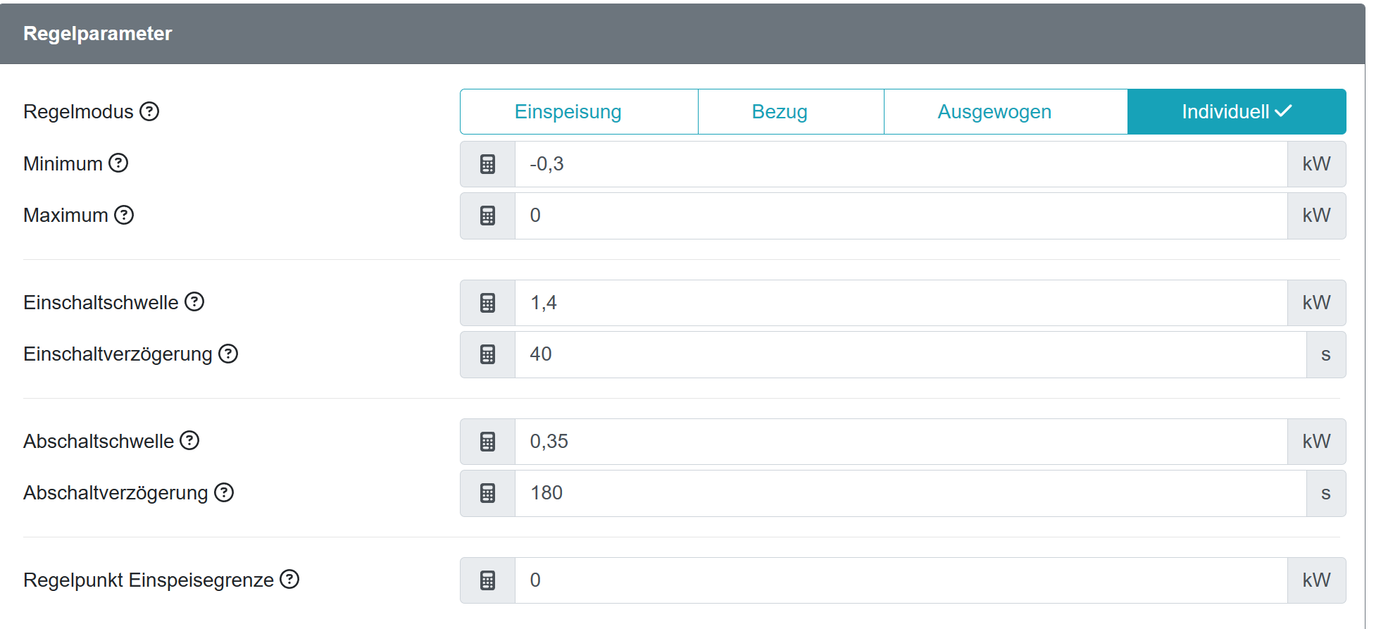

mrinas hat geschrieben: Di Mär 19, 2024 9:11 am Wie verhält sich das System denn mit dieser Konfiguration? Denn immerhin möchtest Du ja eine Speichervorrang, drum würde ich erstmal damit beginnen.
Wie hast du bei dir die Regelparameter konfiguriert?
(213.01 KiB) Noch nie heruntergeladen

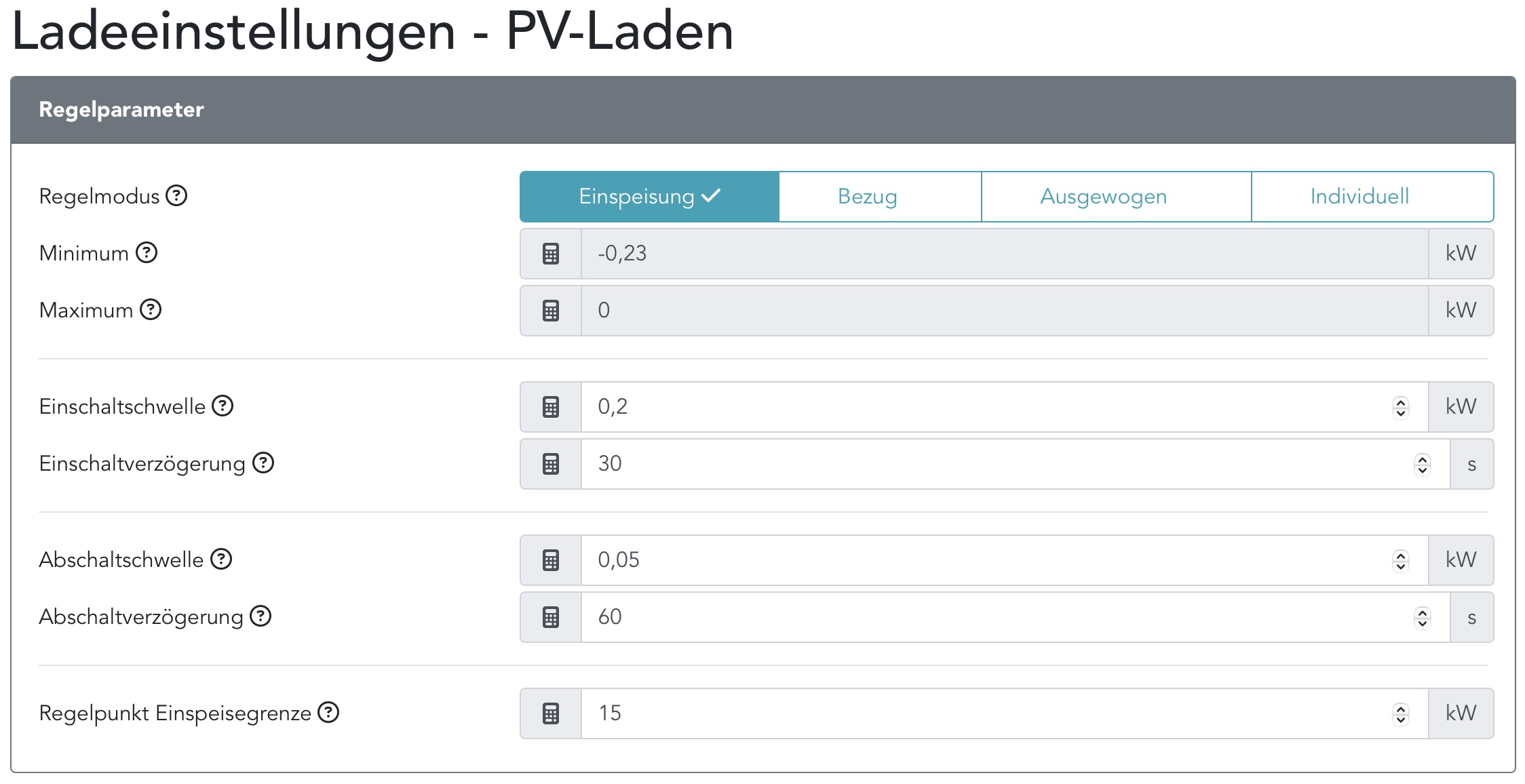

Einschaltschwelle solltest Du auf alle Fälle raufsetzen, sonst beginnt der Ladevorgang des Autos ja schon bein ein paar hundert W Überschuss.
Screenshot 2024-03-19 102350.png (82.51 KiB) 469 mal betrachtet

Ja die waren noch vom vielen herumspielen eingestellt. Habe es mal so angepasst. Bin mal gespannt was jetzt passiert wenn eine Wolke vorbeizieht.
