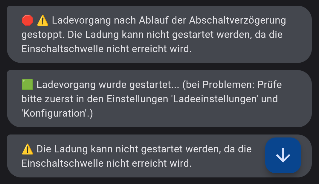

[MQTT.replace.no_quotation_marks]
pattern = "
substitution =
[MQTT.replace.charging_start]
pattern = ^(.*Ladevorgang wurde gestartet.*)
substitution = 🟩 \1
[MQTT.replace.charging_cant_start]
pattern = ^(.*Die Ladung kann nicht gestartet werden.*)
substitution = ⚠️ \1
[MQTT.replace.charging_stop]
pattern = ^(.*Ladevorgang nach Ablauf der Abschaltverzögerung gestoppt.*)
substitution = 🛑 \1
Eine Config-Datei nach diesem Format sorgt dann dafür, dass automatisch die von der OpenWB verwendeten Anführungszeichen und Umlaute ersetzt werden, und einige Nachrichten auch mit farbigen Emojis hervorgehoben werden:
Vielleicht ist das ja noch für jemand anderen interessant ;)
