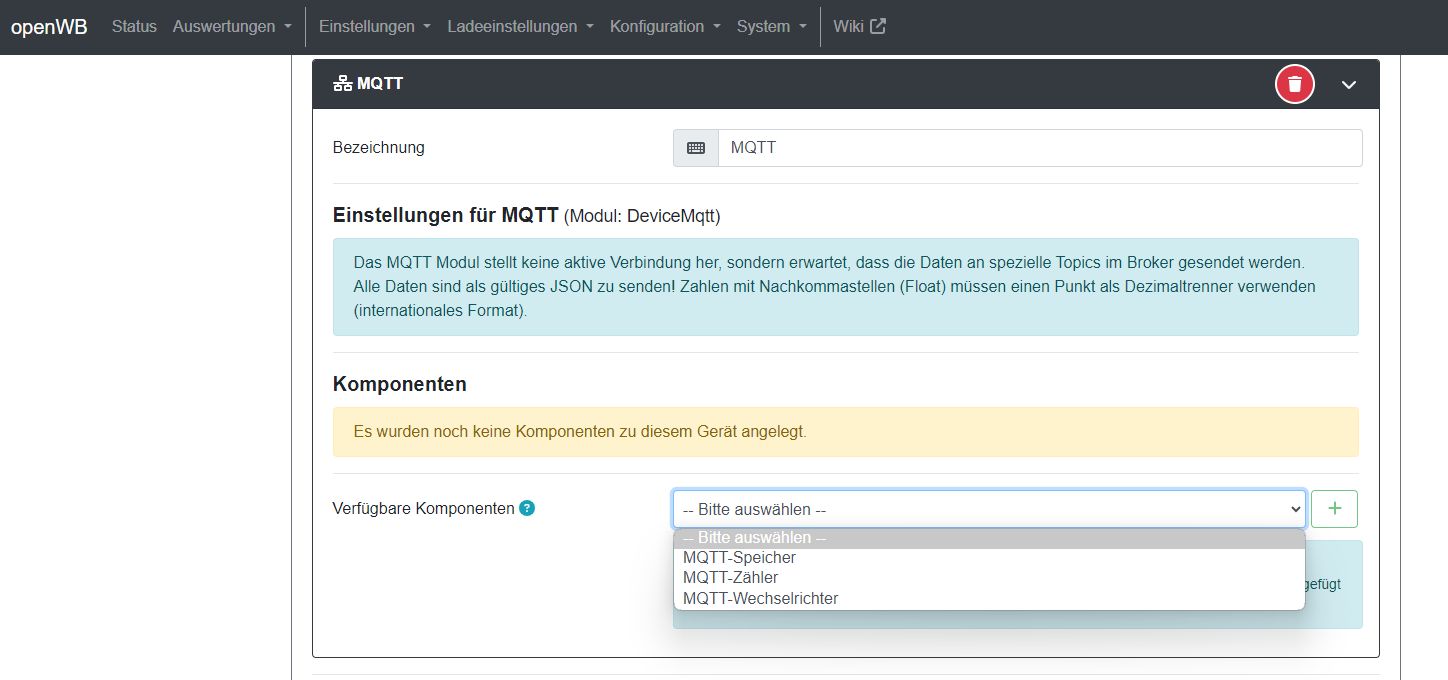

3x Steckersolar ist sicher kein Normalfall, frage mich eh, wer das als Balkonkraftwerk akzeptiert. Dazu die Installation hinter einem anderen PV System. Wenn du es einfach und günstig hättest haben wollen, hättest du einfach 3 Shelly 1pm (mini) genommen und diese in der openWB als PV konfiguriert. Sind ca. 60€. Mit der V1.9 wäre das noch ein Problem gewesen, mit der V2.0 nicht mehr.
Außerdem gibt es doch die Möglichkeit über MQTT PVs einzubinden.
