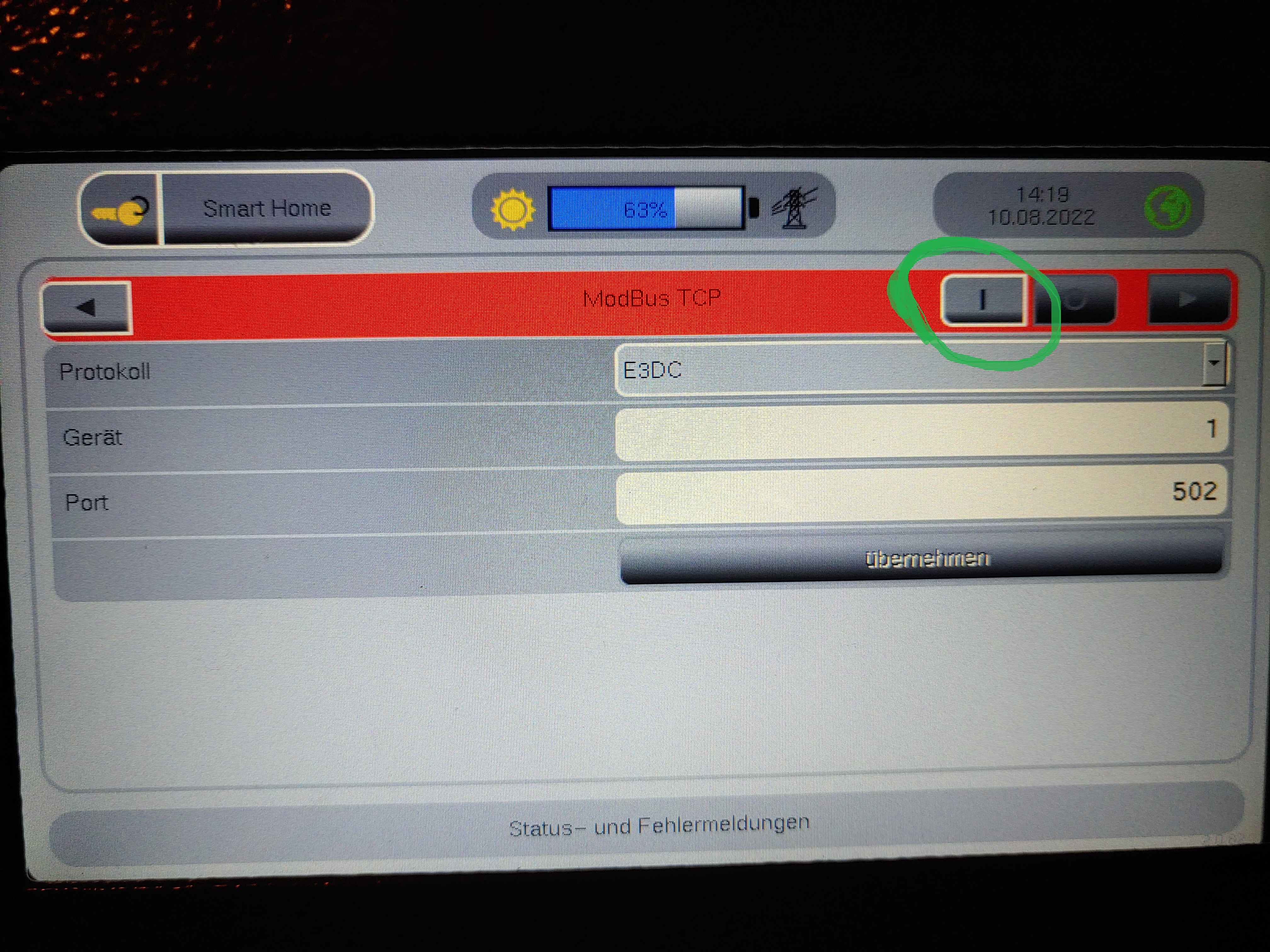

Die "Kurzanleitung: Modbus/TCP-Schnittstelle der E3/DC GmbH" entspricht nicht mehr dem aktuellen Softwarestand der E3DC S10.
Das macht die Aktivierung der Modbus-Schnittstelle in der S10, welche für die Kommunikation mit der openWB ja zwingend erforderlich ist, etwas tricky.
Hier mal meine Anleitung:
  • In das Modbus-Menü der S10 gelangt man so:
    Hauptmenü > Smart-Funktionen > Smart-Home > Modbus
  • Hier nun Modbus auf "Ein" schalten (Rot hinterlegt, wechselt auf Grün hinterlegt), dann
  • "Pfeil rechts" wählen :!: , dann erscheint das Menü:
    • Protokoll: "E3DC" belassen/wählen
    • Gerät: "1" belassen/wählen
    • Port: "502" belassen/wählen
    jetzt auf "übernehmen" klicken :!:, auch wenn nichts geändert wurde :!:
Macht man das nicht, wechselt die Hintergrundanzeige nicht von Rot auf Grün und die gesamte Modbus-Aktivierung wird von der S10 ignoriert.
Hat mich 10 oder 15 Minuten Lebenszeit, gefühlt 26 Versuche, 5 graue Haare und mehrere Flüche gekostet.
Vielen Dank an die Softwareheinis der E3/DC-GmbH. Warum auch genau so programmieren, wie es alle machen würden, wenn es auch komplizierter geht. Da soll der Kunde eigentlich ja auch gar nicht dran, schon klar! :evil:

Hi, ich hatte gerade auch das gleiche Problem.
Ich musste aber in dem 2. Fenster auch noch einmal oben auf "Ein" drücken!
Sonst geht es nicht. :?

Danke war bei mir genauso :P
