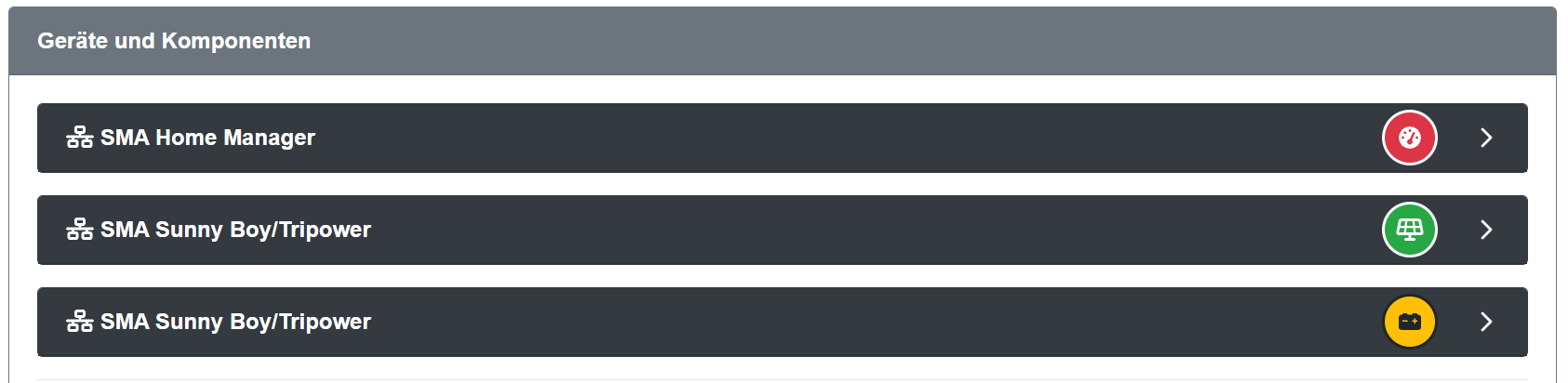

//Erledigt: System hatte wohl einen Schluckauf. Habe den SBS als Gerät nochmal entfernt und neu hinzugefügt, jetzt funktioniert es...

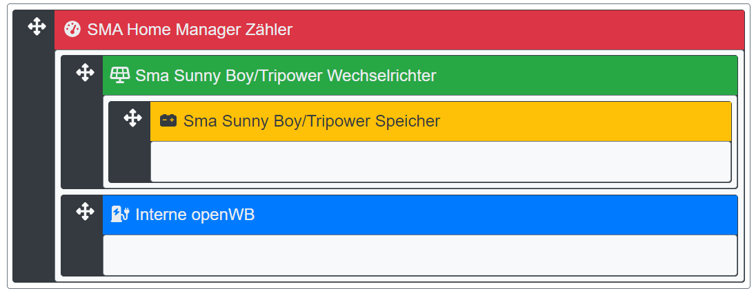

Hallo zusammen!
Versuche die Geräte und Komponenten zu konfigurieren. Bis jetzt scheint alles zu funktionieren bis auf die Speicherbatterie.
Aus folgenden Geräten besteht mein PV-Setup:
- SMA Home Manager 2.0
- SMA STP 25000
- SMA SBS 4.6 mit BYD Batterie
Alle haben feste IP und TCP ist aktiviert.
Habe jetzt für jedes o.g. Gerät jeweils ein Gerät und eine Komponente konfiguriert. Nun bekomme ich für alle Werte im OpenWB-Dashboard außer für den BYD Speicher (SBS), aber auch keinen Fehler.
Ist meine Konfiguration und Lastmanagement so richtig? Über Ideen, Hilfestellungen oder Lösungen freue ich mich.
