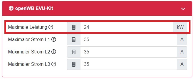

Die Anforderung lässt sich nicht zu 100% erfüllen und ist etwas an der Realität vorbei.
In Deinem Fall würde ich es pragmatischer angehen und den EVU Zähler auf einen Wert von 11kW + geschätzter maximaler Hausverbrauch begrenzen (wenn nicht der limitierende Faktor noch woanders liegt!). Nachweisen kann Dir der Versorger da nichts, da auch er nicht nachvollziehen kann, wo der Strom hin geht. Eine Variante mit einem virtuellen Zähler, wie von mrinas beschrieben, kann funktionieren, jedoch wird Dir dann (derzeit) kein Hausverbrauch in der openWB angezeigt. Da fehlt noch eine größere Anpassung im Code.

Ich würde dann mal so 18kW angeben wollen. Trage ich das hier bei "Max. Leistung" ein und lasse aber die jeweils 35A so bestehen ???
