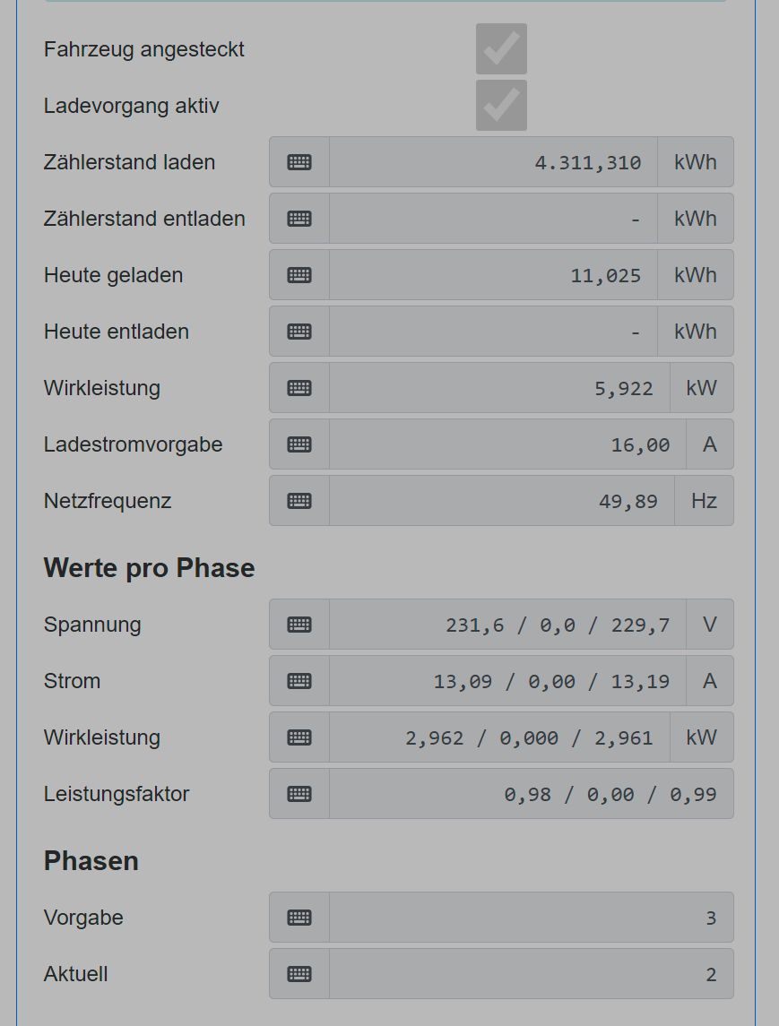

kann es sein, dass meine oWB defekt ist ???
Es wird (aquch beim Laden) nur auf 2 Phasen Werte angezeigt:

egal, welches Deiner Autos? Könnte ja auch ein Defekt am Auto sein.

Bitte an den Support wenden. Kann ein defekter Zähler sein. Da gab es Probleme bei einer Charge SDM72.
