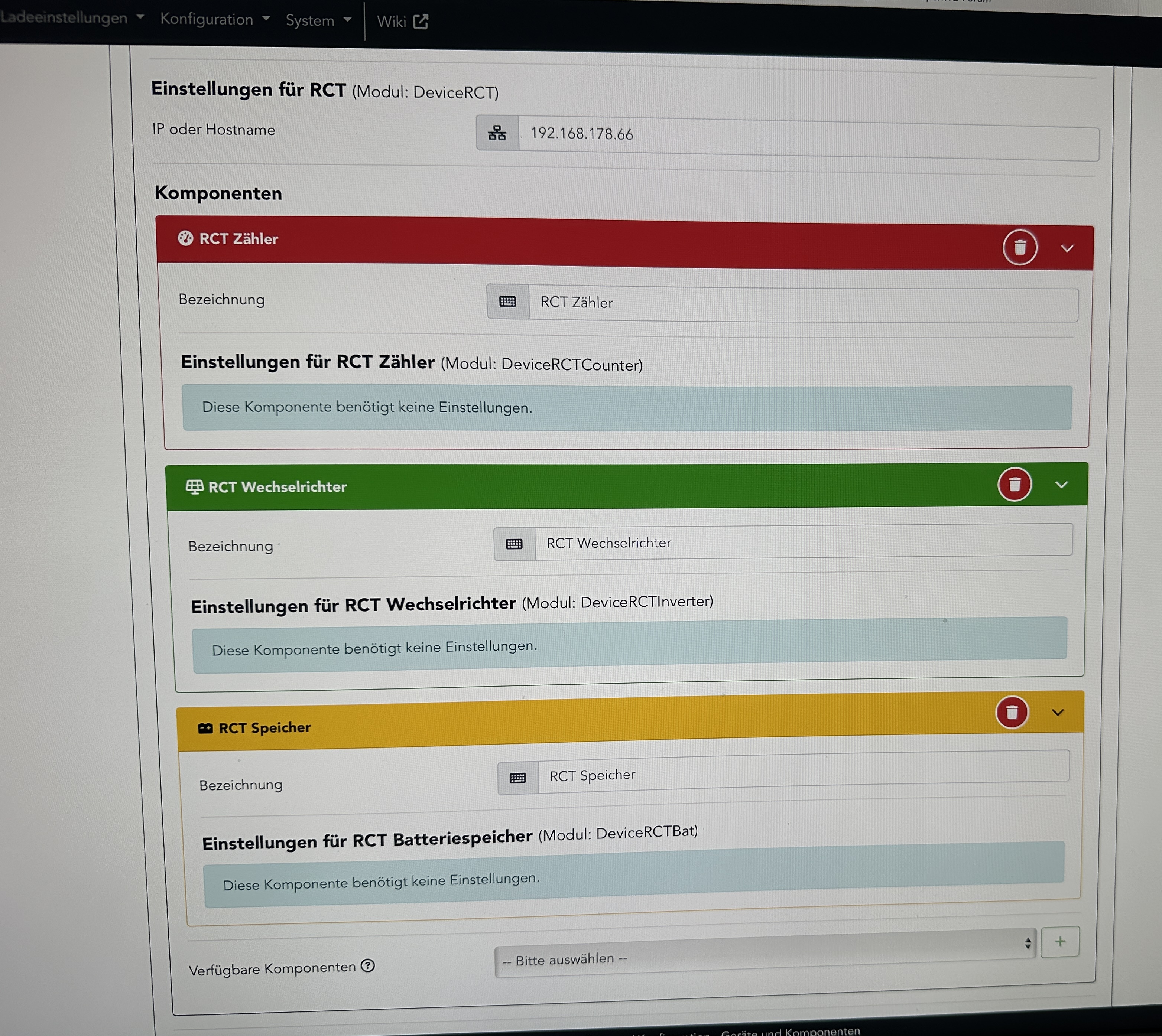

Hallo in die Runde
Bis zum Punkt 5 der Hilfe bin ich gekommen (Hoffentlich). Welche Daten werden bei Punkt 6, 7 und 8 verlangt?
Und wo kann ich diese finden?
So habe ich die Werte eingetragen
(2.5 MiB) Noch nie heruntergeladen

Habe es nach bestem Wissen eingestellt. Details sind auf auf dem Foto zu sehen.
Schau doch bitte nochmal drüber
(1.97 MiB) Noch nie heruntergeladen
Beiträge: 8982
Has thanked: 241 times
Been thanked: 257 times
Re: Hilfestellung gesucht
Bitte den VZ löschen (braucht man nur, wenn am EVU-Punkt kein EVU-Meter verbaut ist) und den RCT-Zähler an die Stelle des ehemaligen VZ schieben.

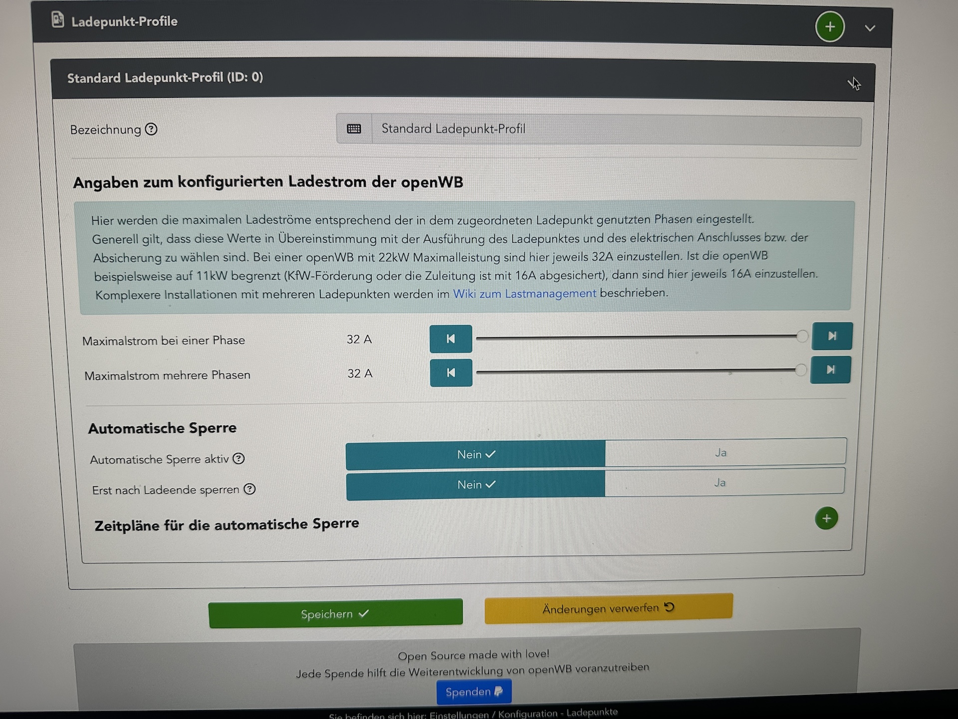

Hier das Bild vom Ladepunkt.
