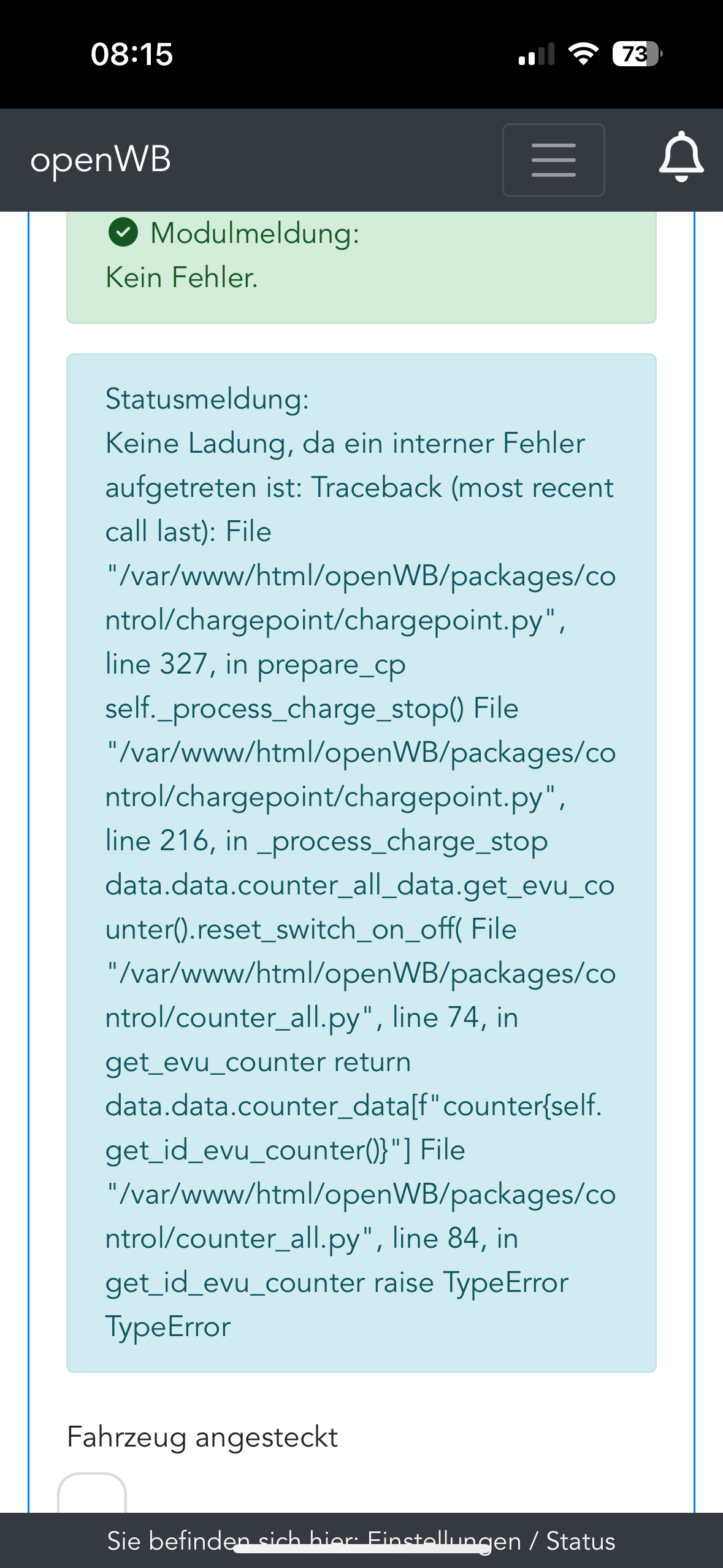

Seit meiner Konfiguration mit PV Überschussladen ist die Software fehlerhaft, nachdem ich die PV Komponenten gelöscht habe.
Wie bekomme ich die Box wieder in den Zustand das sie nur sofort lädt? Das Überschussladen ist für uns weniger rentabel. Im Anhang die Fehlermeldung die erscheint.

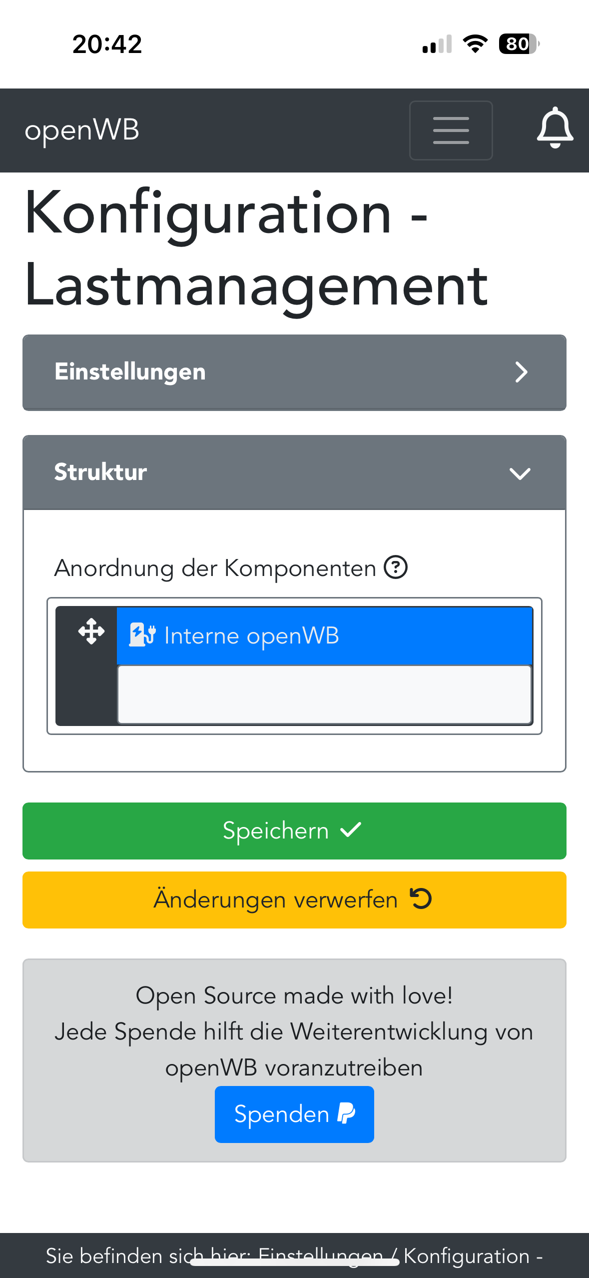

Ich denke es wäre besser, dich an den Support zu wenden. Das sieht nach einem Hardwareproblem aus.
Edit: probier‘ erst mal die Struktur im Lastmanagement zu änder.

Was und wie soll ich das
Lastmanagement ändern? Bei mir erscheint nur die openwb.

Ich beziehe mich auf den screenshof der Struktur aus dem anderen Thread. Der sieht da komplett anders aus. Hier bei deinem aktuellen fehlen ja WR, Speicher und Zähler. Die brauchst du.

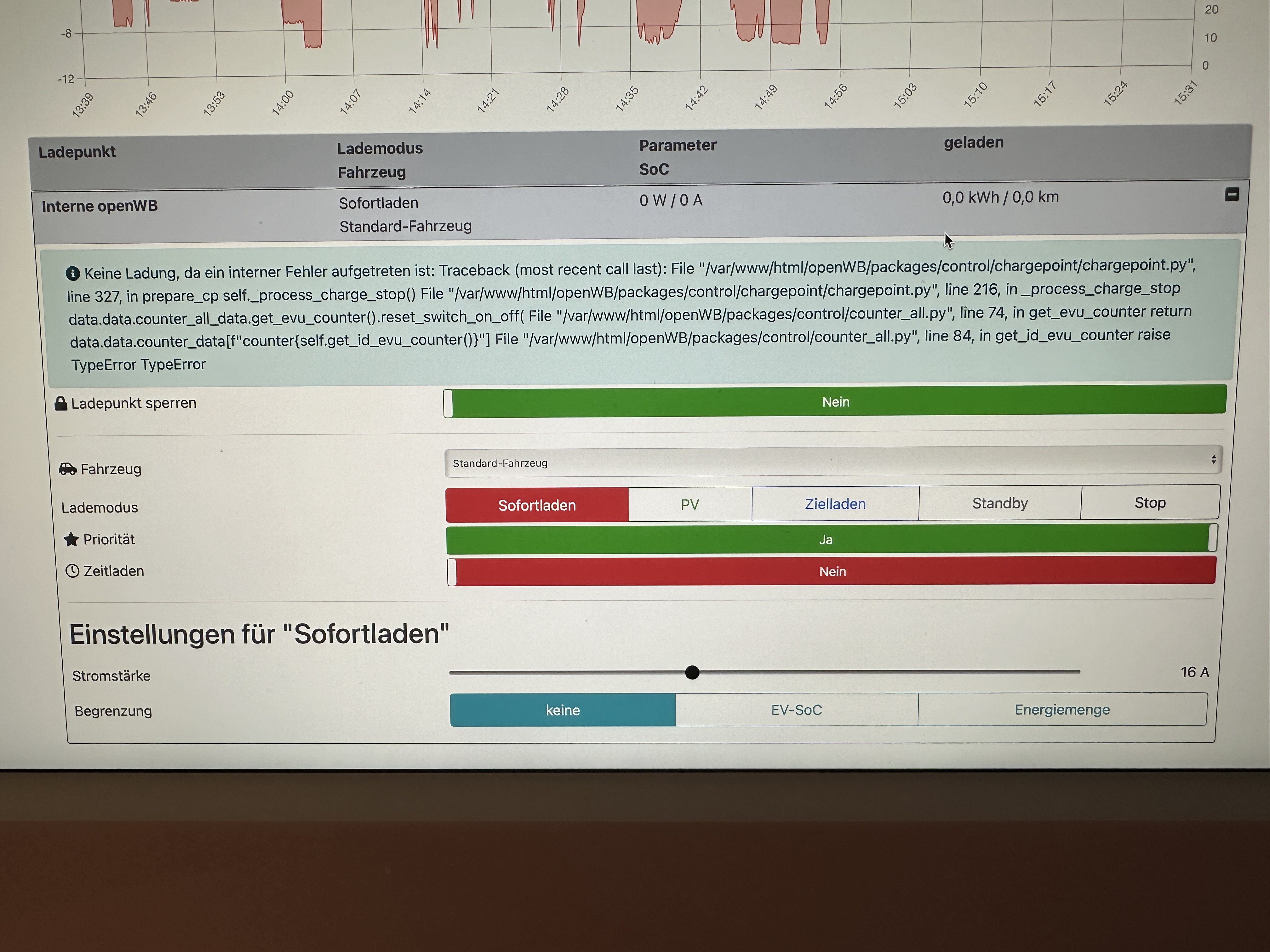

Habe ich alles gelöscht um es neu aufzuspielen. Seit dem kommt diese Fehlermeldung
Statusmeldung:
Keine Ladung, da ein interner Fehler aufgetreten ist: Traceback (most recent call last): File "/var/www/html/openWB/packages/control/chargepoint/chargepoint.py", line 327, in prepare_cp self._process_charge_stop() File "/var/www/html/openWB/packages/control/chargepoint/chargepoint.py", line 216, in _process_charge_stop data.data.counter_all_data.get_evu_counter().reset_switch_on_off( File "/var/www/html/openWB/packages/control/counter_all.py", line 74, in get_evu_counter return data.data.counter_data[f"counter{self.get_id_evu_counter()}"] File "/var/www/html/openWB/packages/control/counter_all.py", line 84, in get_id_evu_counter raise TypeError TypeError
Statusmeldung:

Wie setzt man die Software auf Lieferzustand oder lässt sich die Fehlermeldung einfach beheben?
- Auf dem Bild besser zu sehen.
- (280.88 KiB) Noch nie heruntergeladen

Warum?Habe ich alles gelöscht um es neu aufzuspielen.
Über die zurücksetzen Funktion. Dann erstmal konfigurieren und dann schauen ob noch Fehler bestehen.Wie setzt man die Software auf Lieferzustand

Die Box hat überhaupt nicht mehr geladen, wollte wieder von vorne anfangen.

In der Software auf das Burger-Menü oben rechts und dann System=>Datenverwaltung=>Zurücksetzen
